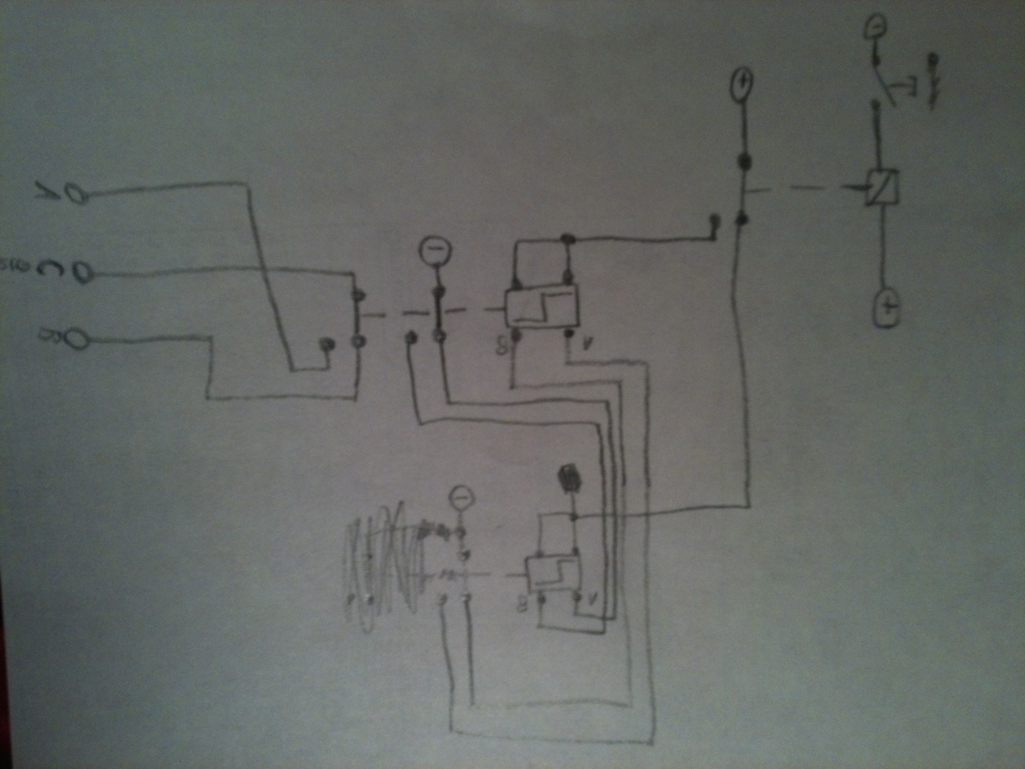

#2754583
Alternativ (wenn du ein Bastler bist) kannst du auch meine Schaltung im
Anhang mit 2 bistabilen Relais verwenden (die Sorte ist eig. egal,
Hauptsache die erfüllen die hier gestellten Aufaben). Anstelle von dem
Taster kannst du unendlich viele Schalter einbauen (alle PARALLEL!!!)
oder einen Optokoppler. Am Ausgang gibt es C, die Schaltung wechselt
zwischen A und B.
Baue zur Sicherheit am besten noch einen Widerstand zur Begrenzung der
Stromstärke ein.
Viel Spaß beim zusammenbauen!
