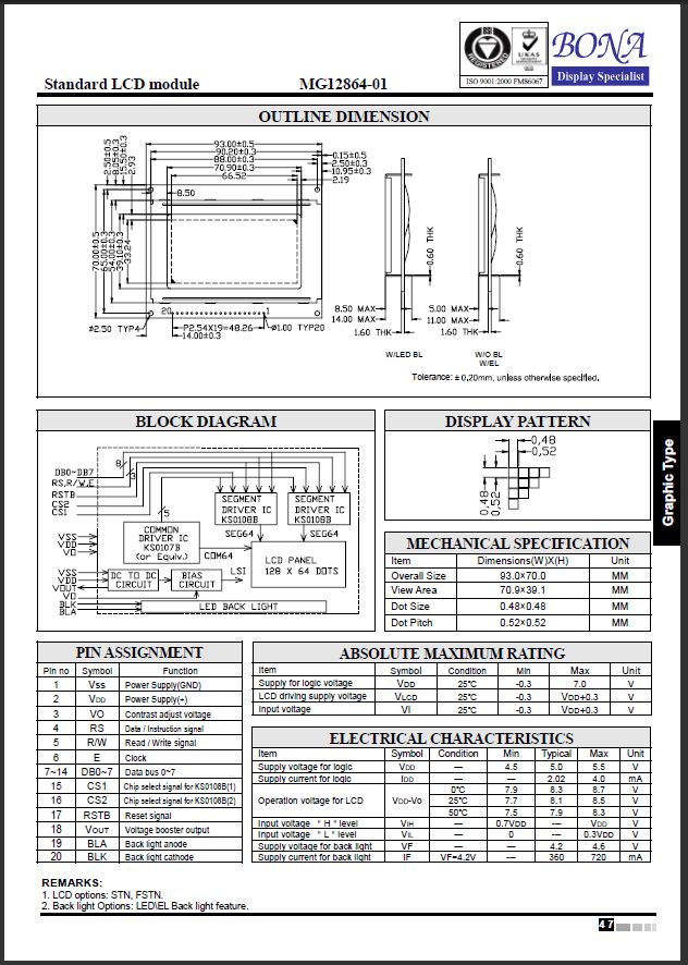

Von der Firma Bona Fide Tech. bekam ich mittlerweile auch schon Antwort,
es ist leider keines ihrer Produkte aber sie haben mir ein mögliches
Vergleichsdatasheet von einem 4-zeiligen Display zukommen lassen mit
folgendem Text:
Thank you for contacting us.
Your sample is not our product, I found attached 128x64 with 20 pins may
be similar to your product.
What kind of display you are looking for? We can provide for you.
You can surf our website for company detail and right product or let me
know your spec, we are pleased to serve you.
Best Regards,
Atwood Chan
Ich stelle dieses Datasheet hier zur Verfügung, ist mir nicht geholfen
(werd die Belegung noch versuchen), hilft es vlt jemand anderem.
@Knut: Mir kommt der Kontakt 19 Vee out komisch vor, sollte da nicht die
Hintergrundbeleuchtung sein auf den letzten Zweien?
Oder ist das einer davon?
Danke erstmal für die Tipps, werde alle mal versuchen bislang und hoffe
auf weitere Hinweise. Schönes Wochenende an alle.
LG Alfred
von holger (Gast)
>folgendem Text:
Das ist das Datenblatt von einem Grafikdisplay mit Ks108.
Nimm diese Pinbelegung und versuch es
damit. Wenn es nicht geht dann ab in die Tonne.

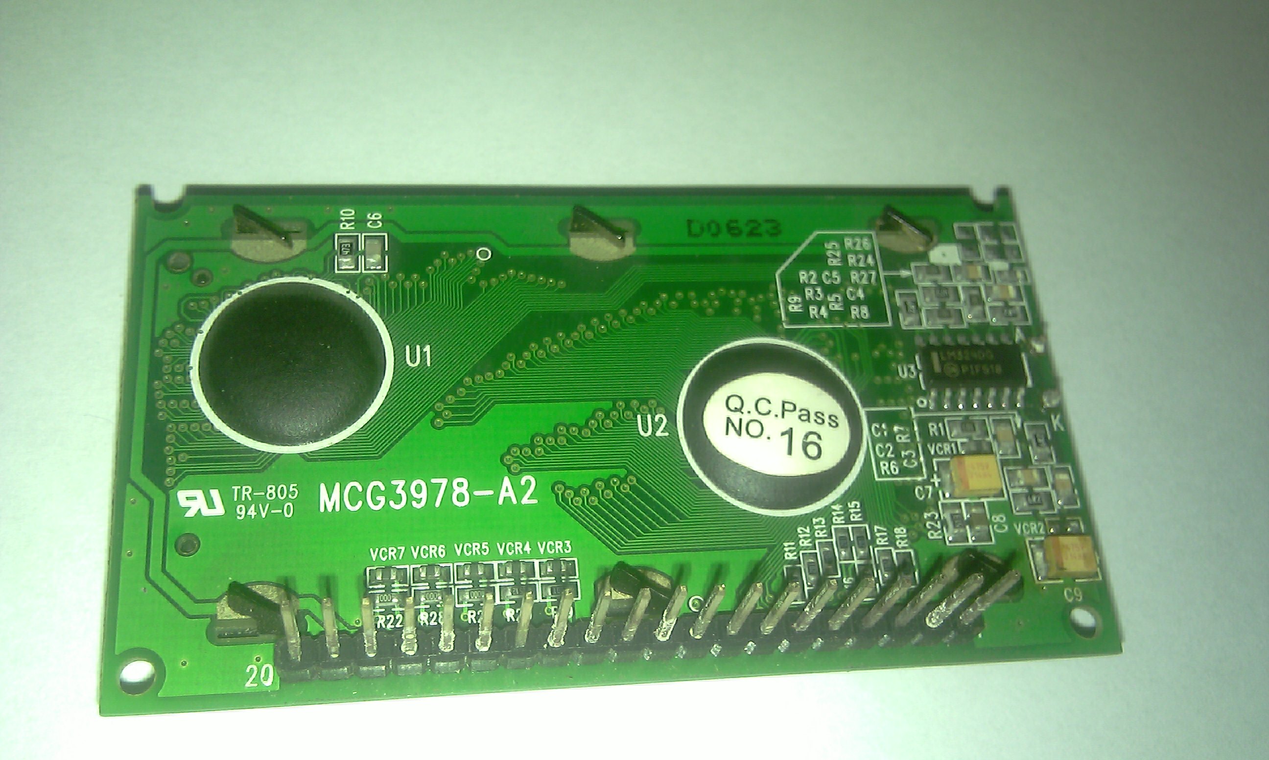

von Nils S. (kruemeltee) Benutzerseite
> Standardbelegung nimmt das Display über 3A auf
Würde drauf tippen, dass es jetzt Schrott ist.
Masse kannste ja durchmessen, entweder zur Masse der LED-Bel. oder an
die Goldringe/Flächen um Schraubenlöcher und dort wo die Clips vom
Metallrahmen durch die Platine kommen.
Dann haste einen OPAMP da drauf wenn ich das richtig lese (LM324) und
zwei gelbe SMD Kondensatoren, bei denen - markiert ist.
Von Kondensator Plus und LM324 Plus misste zu den Anschlüssen durch -
sobald der Durchgangsprüfer piepst hast du VCC gefunden. Das mal an 5V
hängen, dürften wohl so 50-80mA fliessen, bei Displays in der Grösse.
Dann messen wo ne negative Spannung gegen Masse rauskommt, das ist VEE
out.
Rest sind dann wohl Datenleitungen/Steuerleitungen.
Rechts unten auf dem Zweiten Bild sind 8 SMD Widerstände, R11-R18, kann
ja sein dass das Schutzwiderstande für 8 Datenleitungen (D0-D7) sind...

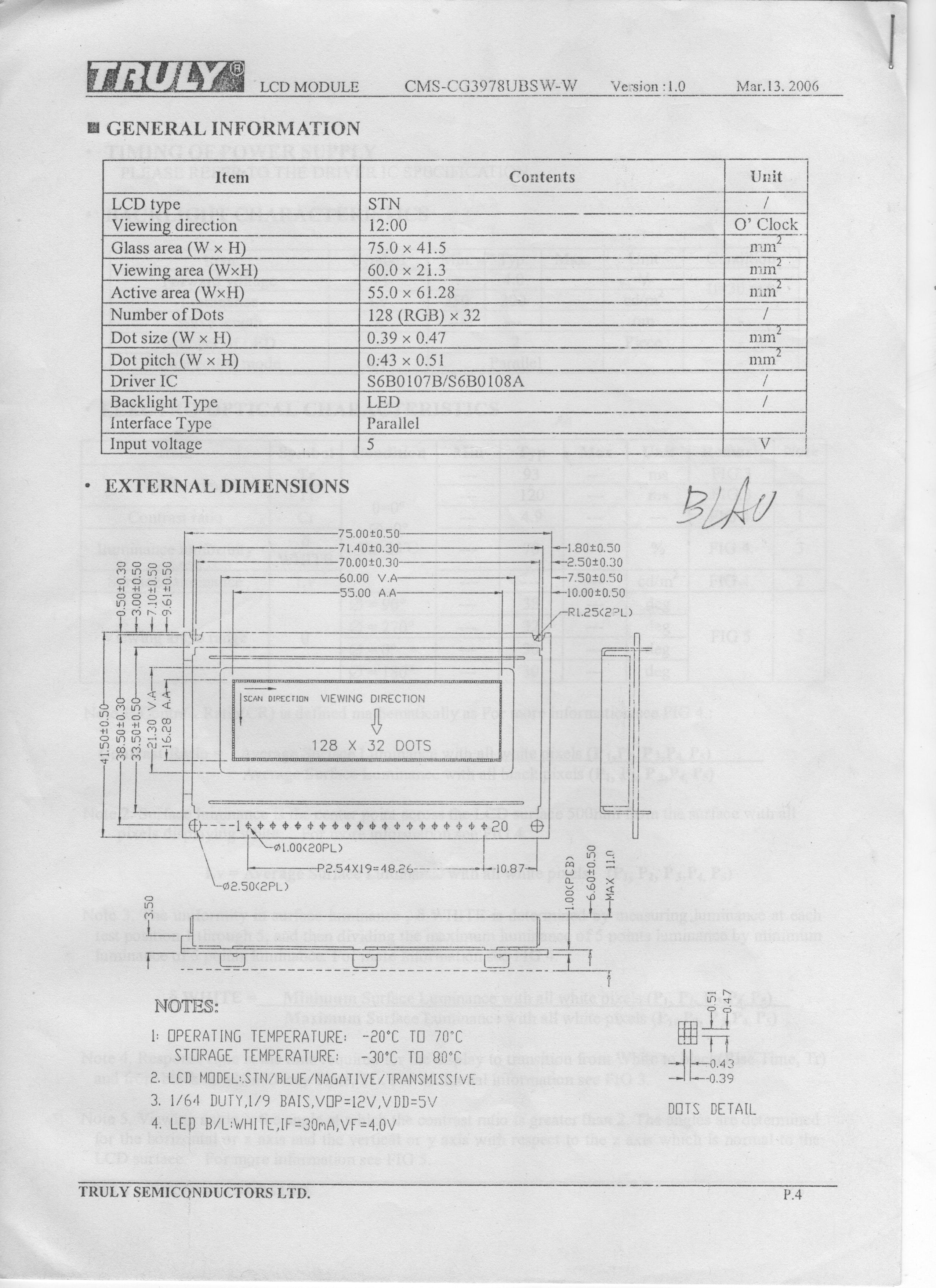

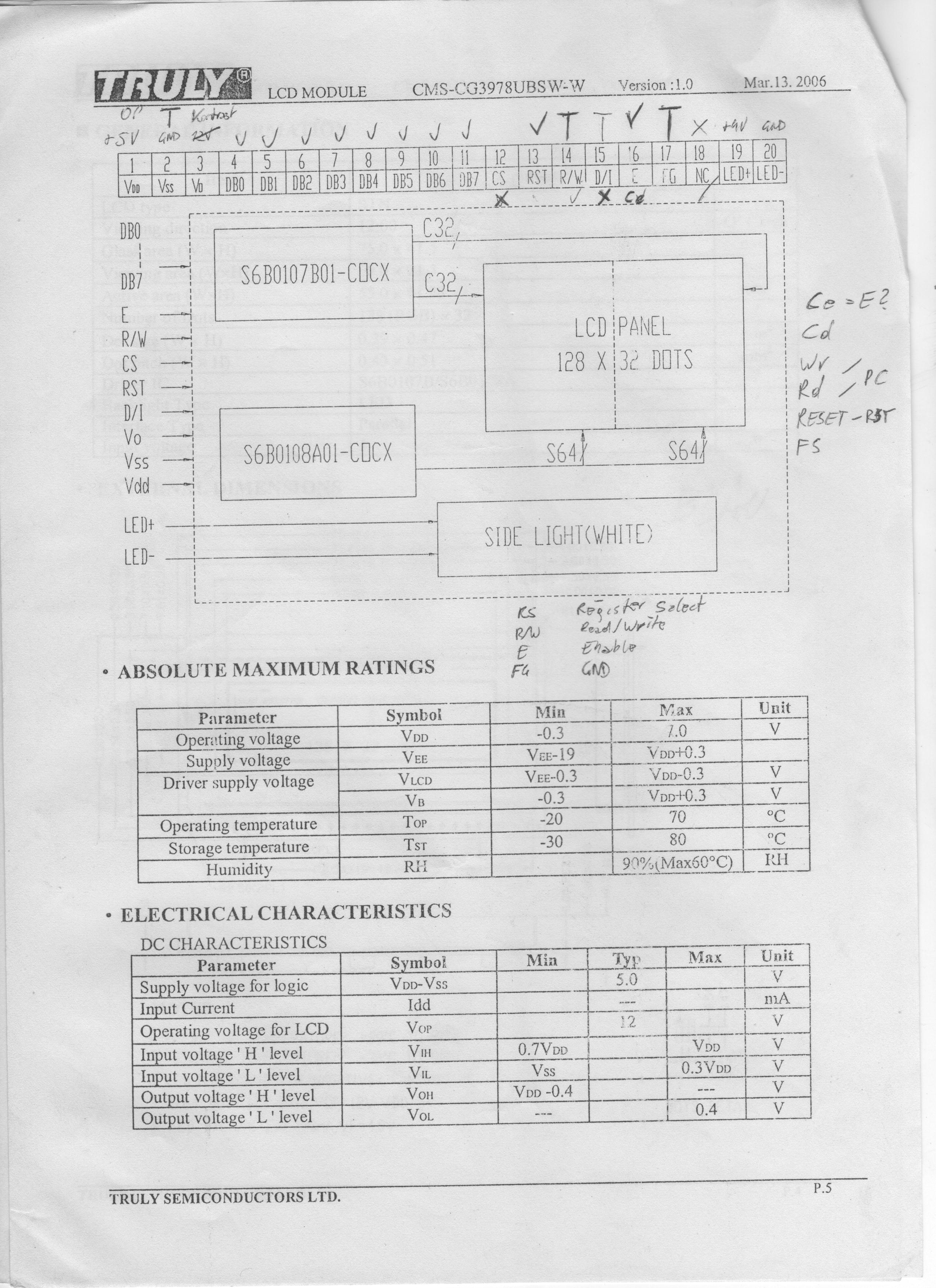

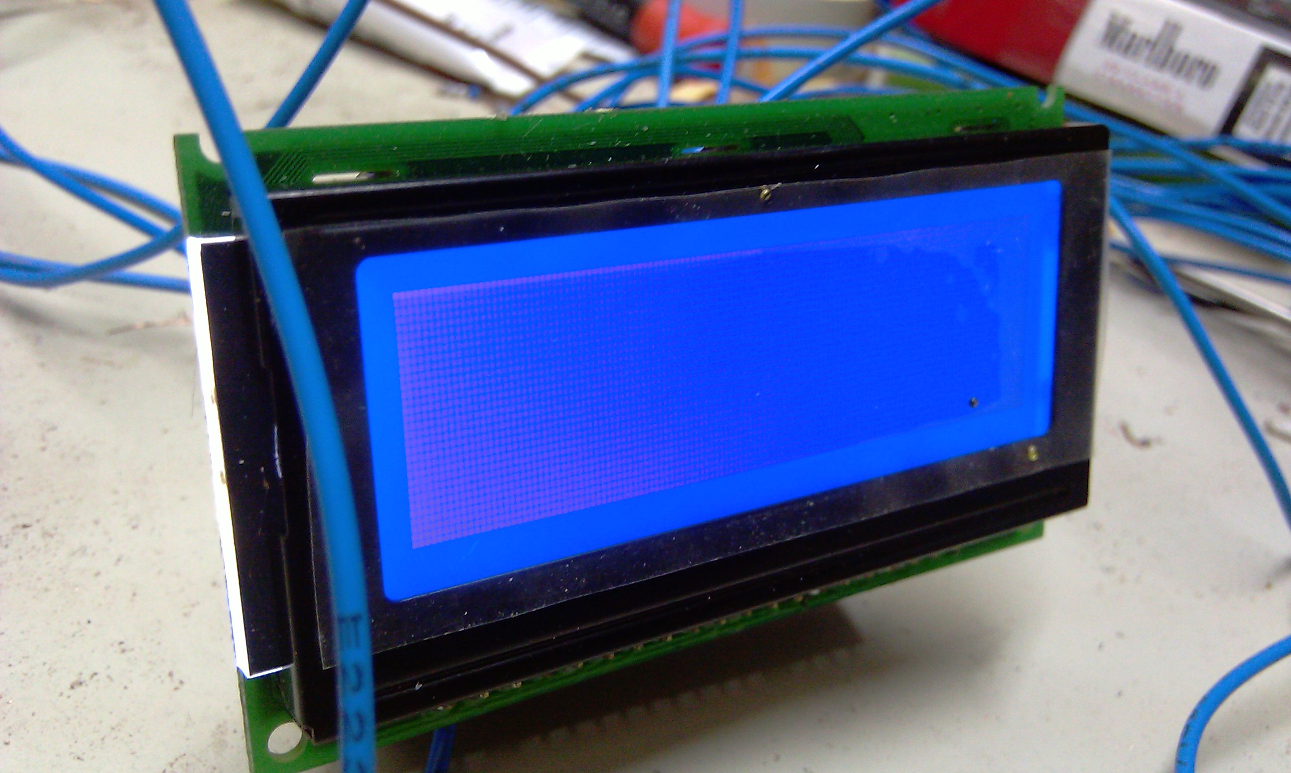

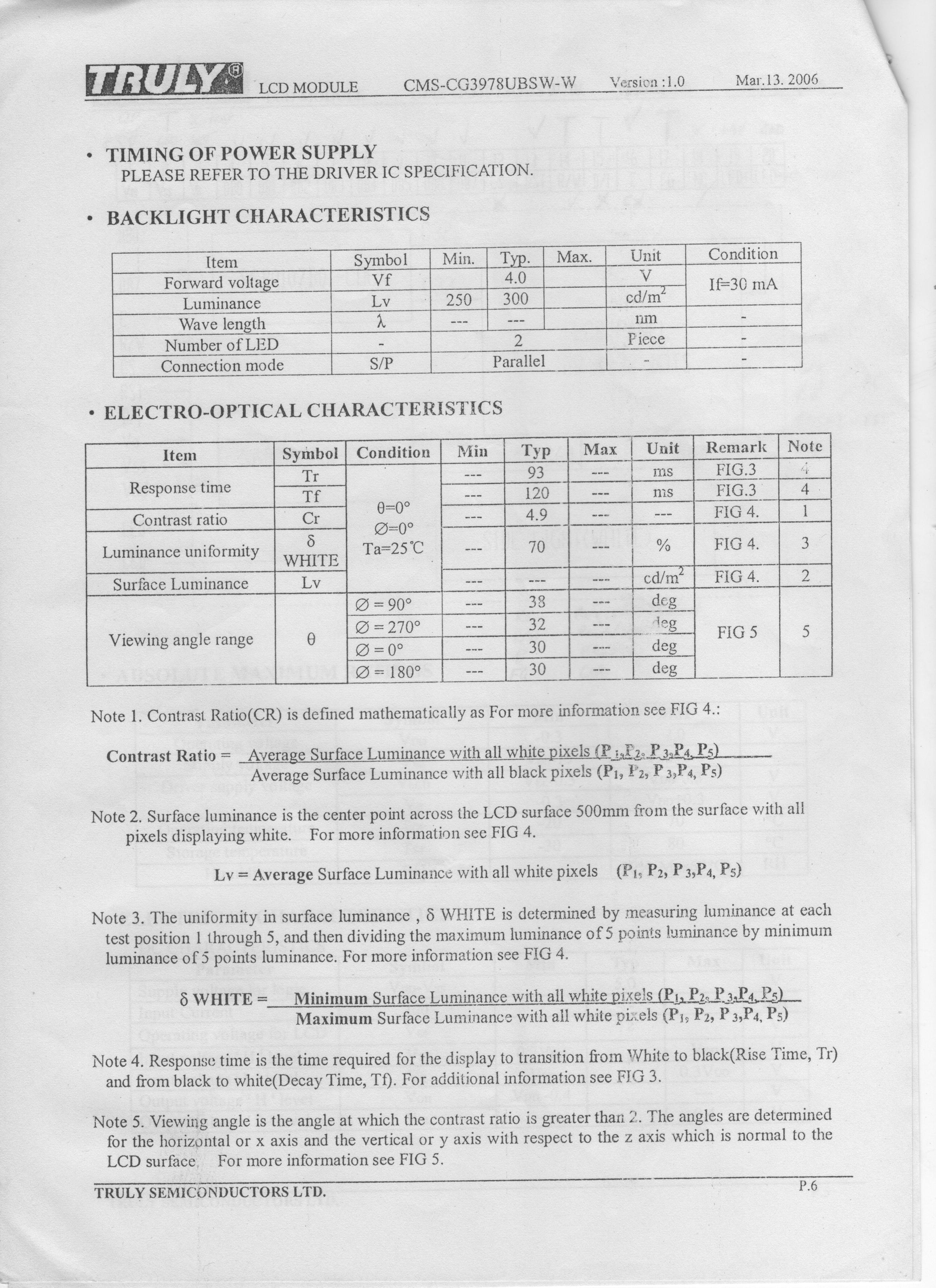

von Alfred (Gast)
Hi @all
Kleiner Fortschritt heute =)
Also dieses Display besitzt keinen Vee und benötigt eine negative
Spannung beim Kontrast. Diese habe ich mal mit meinem Netzteil
generiert. Es handelt sich eindeutig um ein DotMatrix-LCD.
Habe glücklicherweise von einer chinesischen Firma das passende
Datenblatt nun endlich bekommen. Leider bekam ich es auch damit nicht
zum Laufen.
Config Graphlcd 128 * 32 akzeptiert mir Bascom nicht und mit den Pins
komme ich auch nicht wirklich klar =(
Hat da vlt wer eine Idee wie ich das nun in Bascom initialisieren muss
und welche Pins nun was für Bascom sind?
Angeschlossen und klar waren: Vdd, Vss, Vo, DB0 - DB7 , RST (reset) , FG
(Frameground NC) und die Beleuchtung (LED+ und -)
Unklar sind mir CS (möglicherweise Chipselect), R/W (Read/Write aber in
der Bascomconfig nicht verfügbar?), D/I ???, E (Enable ebenso nicht
verfügbar)
Aus der Bascom-Hilfe habe ich diese Zeile versucht:
Config Graphlcd = 128 * 32 , Dataport = Porta , Controlport = Portc , Ce
= 2 , Cd = 3 , Wr = 0 , Rd = 1 , Reset = 4 , Fs = 5 , Mode = 8
Mode ist mir auch nicht wirklich klar.
Das Datenblatt und ein Bild mit dem Kontrastmuster habe ich angehängt.
Das mit der Negativspannung muss ich mir erst in Google raussuchen.
Hoffe so kommen wir einen Schritt weiter nun...
LG Alfred
PS.: Scheint die 3A doch überlebt zu haben =)
von g457 (Gast)
Schaug Dir die Datenplätter [1, 2] von den angegebenen Treibern an, da
sollte alles notwendige drinstehen - musst nur noch die dortigen
Pin-Namen auf die hiesigen mappen. Und dann ggf. noch eine anständige
Programmiersprache einsetzen ;-)
HTH
Ich bin grad übers GPRS im Netz, da tu ich mir keine 3.4MB JPEGs
Datenblatt an, da reichen 100kb!
Wird ja höchstwahrscheinlich ein "Standard-Controller" drauf sein, also
K0108, SED..., T6963, ...
Für diese Displays gibts fertige C Libraries und für Bascom gibts genug
Beispiele, such nich nach dem Display, sondern nach "<Controller>
Bascom".
