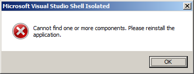

Ich wollte auch mal das neue AVR Studio 5 ausprobieren und habe es daher installiert (Win 7 x64) Leider meckert beim Start das Microsoft Visual Studio Shell Isolated, das es Teile nicht finden kann (siehe Anhang) Kennt jemand das Problem?
Das Problem habe ich immer noch. ich habe alle Komponenten neu installiert, Updates gesucht etc. Auf einem zweiten PC läuft es einwandfrei. Hat wirklich sonst niemand dieses Problem?
Der Support sagt mir, das Win 7 SP1 nicht unterstützt wird. Das meinen die doch nicht ernst??? Wer programmiert so einen Schwachsinn?

Hallo zusammen, ich hatte heute das gleiche Problem: AVRStudio5 auf Win7 64bit Lösung ist einfach aber blöd: Visual Studio 2010 Express (ist kostenlos) downloaden und installieren. Braucht zwar schlappe 4GB und kann nur online installiert werden, aber es hilft. Gruß, Markus

Jetzt habe ich die von Atmel unter "AVR Studio 5: Release 5.0 beta 2 FAQ" im Punkt 6 beschriebene Vorgehensweise angewand, bringt aber auch nichts. 6. AVR Studio 5 will not start if Visual Studio 2010 SP1 is installed in the PC • The Visual studio 2010 SP1 installer patches some of the Isolated shell binaries and thus making it incompatible with Isolated Shell based applications. So to make both work, Uninstall Visual Studio Isolated Shell 2010 and Visual Studio 2010 SP1. Then Install VS 2010 SP1 and then install the AVR Studio 5.0 with Visual Studio Isolated Shell 2010. (Caution : Some of the Visual Studio features might break. Zu der Vermutung der fehlenden Visual Studio Macro Tools: Die unter http://social.msdn.microsoft.com/Forums/en/vssetup/thread/a0cd7829-baa3-4532-817f-6ad8a0d84a2e beschriebe Vorgehensweise kann ich nicht nachvollziehen. Wenn einer eine Lösung kennt wäre es nett wenn er sie hier posten würde.

Hatte das gleiche Problem (nach Install auf neuen PC) ... Lösung gefunden auf "doktor-kurzschluss.de" Das AVR Studio hat Probleme mit Sonderzeichen im Dateipfad. Standardmäßig wird das Programm im ordner Programme(x86) installiert. Die Klammern lösen hierbei das Problem aus. Einfach das Studio in ein anderes Verzeichnis (ich z. B. mache auf C:\ einen ordner AVR wo alles reinkommt) installieren und das Problem ist gelöst. ... läuft jetzt wieder

Heureka - ich konnte AVR Studio 5 jetzt installieren. Bin dabei wie folgt vorgegangen: - VS mit Uninstaller entfernen, - mit Tuneup Utility 2012 alle deaktivierbaren Programme deaktivieren, - AVR direkt auf C: installieren, - VS incl. SP1 entsprechend AVR Studio setup installieren, - ok. Habe dann nacheinander meine Programme aktiviert und festgestellt, daß nach dem Einschalten von "Threatfire" genau diese Fehlermeldung wieder auftaucht!!

Ich hatte das selbe Problem auf meinem PC Win7 x64. Danke an Harald für seinen Tipp mit "Threatfire". Das habe ich ebenfalls installiert. Und so hat's geklappt: - Threatfire deinstallieren - .NET 4.0 komplett deinstallieren - VS 2010 Shell Iso deinstallieren - Registry Cleanen mit CCleaner - PC neu starten - Atmel Studio 6.1 SP1 neu installieren (inkl. .NET und VS 2010) Vermutlich hat Threatfire bei der Installation von .NET oder VS im Hintergrund irgend etwas blockiert... Also nochmal VIELEN DANK für die Hilfe, nach gefühlten 30 Fehlversuchen...
Hey Jungs, das ist alles sehr sehr komisch, auf der einen Win8 x64 Maschine läuft AVR St. 6 ohne Probleme, auf meinem Arbeitslaptop habe ich ein bisschen mit den Atmel Programmen umher gewürfelt, so dass bei mir auch der angegebene Fehler aufgetreten ist. AVR Std. 4 läuft ohne Probleme aber das 6er geht nicht. Meine Lösung dafür ist, dass Programm also Administrator auszuführen, vielleicht hilft der Hinweis dem einen oder anderen. Danke an Bernd das hat den Anstoß dafür gegeben.... Gruß Henry
