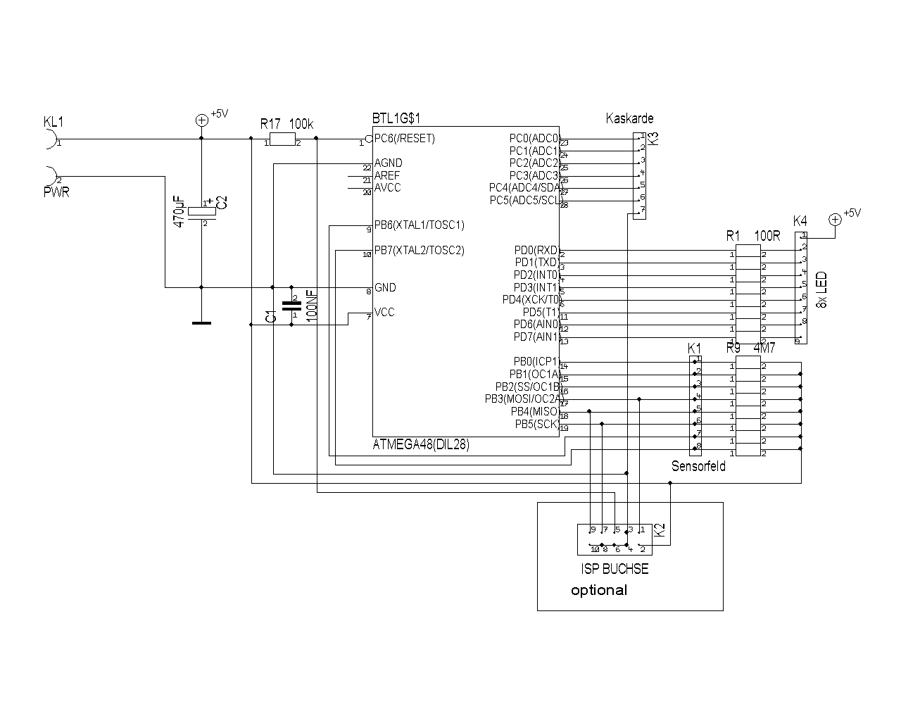

ich hab nach langer Zeit mein STK500 mal wieder ausgepackt um für 'nen
Bekannten ein paar Mega48 zu brennen.
Nachdem das STK mich dann erst mal 5 Stunden gezankt hat, bis es vom
Studio (V4.18.684) erkannt wurde, Firmware war noch von 2001, hab ich
nun das Problem, daß ich 'neue' Megas brennen kann, nachdem diese aber
2-3 mal mit handlichen Code-Schnipseln neu beschrieben und getestet
wurden, produzieren sie beim beschreiben Verify Fehler. Die CKSEL Fuses
sind dann plötzlich auch verstellt und lassen sich nicht mehr ändern.
Dabei ist es egal ob sie im STK per ISP oder HVVProg programmiert
werden. Die Chip-Signatur lässt sich dann auch nicht mehr auslesen.
Im Anhang die Schaltung in der der Atmel werkelt.  Daran könnte es ja
auch liegen. Port B sind 8 Ausgänge, Port D sind 8 Eingänge und Port C
sind 4 Eingänge und 2 Ausgänge über die später mehrere dieser Chips
zusammen werkeln sollen. Der ISP Port der Schaltung ist nicht bestückt.
Programmiert wird im STK. Bei den Fuses wurde nur Ckdiv8 geändert, damit
der Atmel auf 8 MHz interne Clk läuft. Alle andern wurden nicht
angerührt.
Kann jemand helfen? Die AVRs hab ich eigentlich als unheimlich robust in
Erinnerung, aber heute hat es 4 erwischt und ich hab keine Ahnung warum.
Werner

Das hörst sich für mich so an, als ob das Netzteil für das STK500 etwas
schwach auf der Brust ist, entweder was den Strom angeht, oder zu
niedrige Eingangsspannung? Mit was fütterst Du es denn?
AVDD und AREF sind immer und grundsätzlich zu beschalten, egal ob Du die
ADC nutzt.
AREF entweder offen lassen oder 100nF gegen GND.
Auf keinen Fall an AVCC, deshalb auch den AREF-Jumper im STK500 ziehen!
Peter

AVCC: Wer lesen kann ist klar im Vorteil :-(. Brücke nach VCC rüste ich
nach.
AREF: bleibt unbeschaltet
Ich melde mich ob der Spuk damit vorbei ist.

von Peter D. (peda)
Werner Just schrieb:
> Chip trotzdem mal in die Schaltung eingesetzt: Keine Funktion,
> Stromaufnahme bei über 150 mA!
Wenn der AVR alleine schon 150mA zieht, ist er mit Sicherheit hin. Mehr
als 12mA dürfen es nicht sein (siehe Datenblatt).
Da das STK500 kaum die Ursache ist, wird es wohl Deine Schaltung sein.
Floatende Eingänge stören nicht.
Was aber garnicht geht, sind Eingänge, die vor oder nach VCC an Spannung
liegen. Da gehören dann Schutzwiderstände in Reihe (etwa 10k).
Ich vermute stark, daß Dein Netzteil spinnt und den armen AVR
zerbröselt.
In meinen Schaltungen mache ich oft Suppressordioden parallel zu VCC,
z.B. 1SMB5.0, P6KE6V8. Aufpassen, einige Hersteller bezeichnen die
Betriebsspannung (5V), andere die Z-Spannung (6,8V).
Peter

von Werner J. (werner_j)
heute als erstes das Speicheroszi ans Netzteil geklemmt.
Einschalten -> 5V
Ausschalten -> Peak auf 42V, dort 0.5s verbleibend, anschließend in ca.
1s exponentiell abklingend auf 0V.
Das Netzteil wird daher für schuldig befunden, der Zerstörung mehrerer
Atmels und der Änderung meiner Haarfarbe nach Grau in unzähligen Fällen.
Grüße und Danke!
Werner
