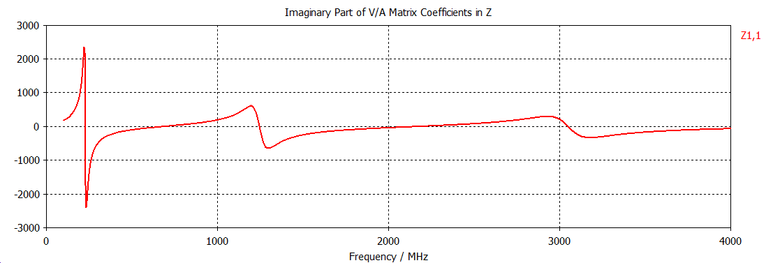

hallo,
kann mir jemand erklären aus welchem Grund die Spule mehrere
Resonanzfrequenzen hat,also warum die Spule wieder in Eigeneresonanz
kehrt.
Auf dem Bild im anhang ist deutlich zu sehen,dass nach erste
eigeneresonanz auch die zweite Resonanzfrequenz auftritt.
danke für die Antwort,
lg Andy

danke für die Schnelle Antwort, das vermutte ich auch das die die
Parasitären kapazitäten die sich zwischen den windungen befinden das
machen,aber sollte nicht durch parasitäre kapazitäten die Spule eher
kapatzitiv bleiben und nicht wieder zu induktive anteil wechseln oder
etwa nicht.
kann das auf grund von irgenwelchen Oberwellen passieren..

bei höheren Frequenzen sollte die spule nicht mehr als 4 Windungen
haben, vermute ich. Und die Spule deren Diagramm oben gezeigt ist 20
Windungen hat kann es sein das bei höheren Frequenzen nun die äußere
Windungen zählen, und Rest kann man verlässigen, obwohl ich mir das
nicht vorstellen kann. Oder eher  auf Grund vom die parasitären
Kapazitäten die sich zwischen den Windungen befinden die Spule quasi
kurzschließt und dadurch verkleinert sich auch den Anzahl den
Spulenwindungen.

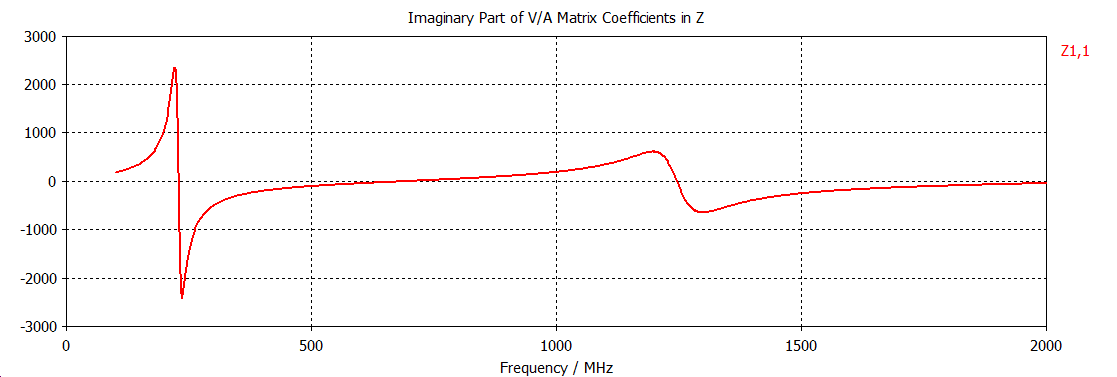

in das folgende Diagramm im Anhang habe ich die spule noch einmal
simuliert und das gleiche passiert sich wieder bei noch höheren
Frequenzen.
Es ist wie bei einem Dipol in der Antennentechnik. Alle 2,5 bis 3 fache
der Grundfrequenz wird wieder eine Resonanzstelle ausgebildet, welche
immer breitbandiger wird.

hallo Andy
die parasitären kapazitäten liegen ja nicht nur zwischen 2 benachbarten
spulenwindungen an, sondern durchaus auch zu anderen. dadurch hast du
mehrere unterschiedliche parallelschwingkreise mit unterschiedlichen
induktivitaeten u kapazitaeten und somit auch mehreren und
unterschiedlichen resonanzstellen.
> ... höheren Frequenzen nun die äußere
> Windungen zählen, und Rest kann man verlässigen ...
ganz sicher nicht
> ... aber sollte nicht durch parasitäre kapazitäten die Spule eher
> kapatzitiv bleiben und nicht wieder zu induktive anteil wechseln ...
siehe oben, weil die spule im ersatzschaltbild eben nicht nur einen
parallelschwingkreis darstellt.
gruss
hans
Die kommt vermutlich von deiner Zuleitungsinduktivität des Meßaufbaus.
Wenn ich als parasitäre Kapazität der Spule 5 pF annehme und als
Zuleitungsinduktivität 5nH (= 5mm Draht = 2 * 2,5mm) komme ich auf ca 1
GHz Resonanzfrequenz.
Gruß Anja
