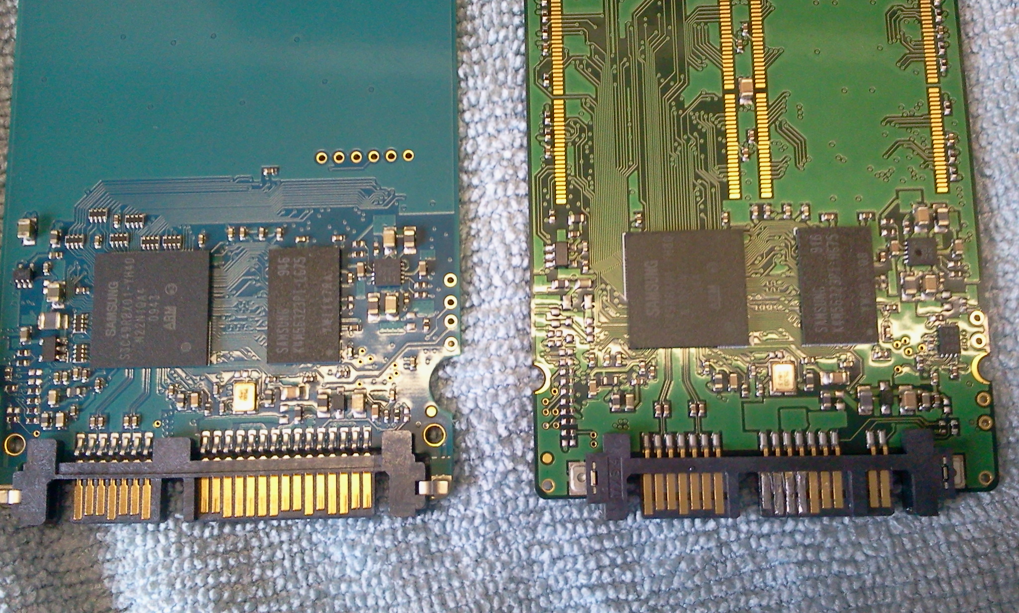

Hey there... Habe hier zwei SSDs liegen. An der rechten Steuerungsplatine sieht man neben dem SOC und dem Controller ganz rechts noch einen Baustein. Bei diesem hat es ein wenig gekracht. Ich möchte mit eurer Hilfe herausfinden um welchen Baustein es sich handelt und diesen nachbestellen, da die rechte SSD noch Daten enthält und mit 64GB auch nicht unnützlich ist. Habe die andere mal als Vergleichsobjekt beigelegt. Auf dem Alugehäuse der 1,8" SSD steht nur Lenovo 41W05xx Vielen Dank Jo

Tja, dazu müsstet du schon ablesen, was auf dem heilen Chip steht. Aus den unscharf verwackelten Bildern ohne Lupe könne wir das jedenfalls nicht.

Und wie soll man auf diesen unscharfen Aufnahmen irgendwas erkennen?
warum hast eig. dranherumgebrutzelt?
Irgendein Spannungsregler.

Schau mal ob deine Kamera eine Makro-Funktion hat, und dann damit noch mal ordentliche Fotos machen und dass was du selber noch lesen kannst, hier mal posten. gruß jonas

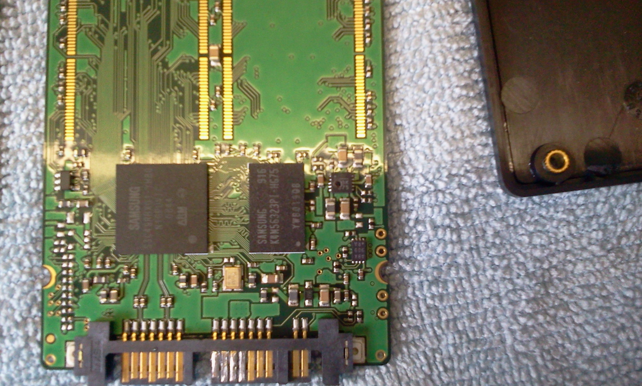

sorry. Bilder waren vom SGT. Dachte es wäre ausreichend. Hatte die SSD am CarPC und da es sich um eine miniSATA handelt die nur auf 3,3V läuft hatte ich die halt eben so ans netzteil angeschlossen. Lief alles immer wunderprächtig bis ich den Verstärker ausgetauschte. Die zweite ssd habe ich schon wieder in mein Netbook verbaut. Auf dem Spannungsrichter (oder was halt eben das sein soll) steht oben 879H und drunter 341. auf dem defekten meine ich oben xx8K und unten 375 lesen zu kömnen.
könnte auch 575 unten stehen...

Entspricht das Packpage TDFN-EP/10 wie bei dem hier: http://datasheets.maxim-ic.com/en/ds/MAX1556-MAX1557.pdf
sieht schon ganz ordentlich aus. Soll ich den nehmen oder gibt es diesen Baustein irgendwo zu bestteln der verwenset wurde?
