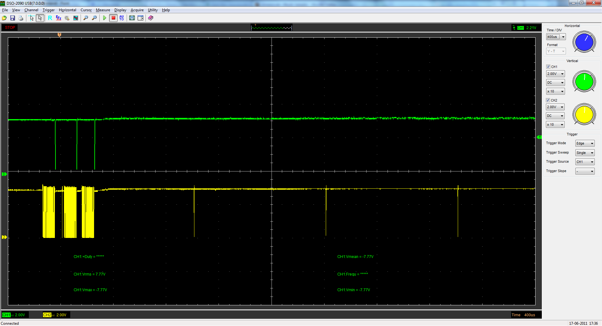

Ich bin seit einiger Zeit am bau eines Gamecube-zu-USB-converters. Das
Projekt ist auch fast fertig, einziges Problem ist im Augenblick, dass
der USB-Interrupt und das Abfragen des Gamecontrollers zeitlich
kollidieren.
Im Normalfall gewinnt USB, da Interrupt, und ich bekomme fehlerhafte
Daten.
Ausschalten kann ich die Interrupts während abfragen auch nicht, da mein
Gerät sonst nicht mehr erkannt wird.
Das Abfragen dauert um die 400µS und der USB-Interrupt kommt jede
Millisekunde. An sich kein Problem, nur wie synchronisier ich das?
Ein anderer (
http://www.raphnet.net/electronique/gc_n64_usb/index_en.php ) hat
anscheinend schon so ein Gerät gebaut und weißt auf die Problematik hin,
er legt sich einfach schalfen und wenn er nach dem Interrupt aufwacht,
fragt er das Gerät ab.
Das selbe hab ich auch schon probiert, nur scheint der Interrupt nicht
auszulösen (INT0 hängt auch an D+). Ich habe testweise mal eine LED vor
dem schalfen eingeschaltet und nach dem aufwachen ausgeschaltet (grüne
Linie, gelbe ist D-). Die regelmäßigen Abfragen wecken den AVR jedoch
nicht auf.
Ich habe auch schon versucht, durch zählen der Interrupts festzustellen
wann meine Daten ungültig geworden sind, jedoch hat dies ebenfalls nicht
funktioniert.
Controller ist ein AtTiny45, welcher an 3.3V läuft. Die Firmware nutzt
V-USB, auf Hostseite libusb-win (funktioniert prima).
Im Anhang einmal der ganze Projektordner sowie das Oszi-bild (sry für
die Größe, wenn ich es skaliere, erkennt man die peaks nicht mehr).
Schonmal vielen Dank für eure Hilfe und ein schönes Wochenende :)

Was mir aufgefallen ist, die kurzen Abfragen befinden sich nur auf der
D- Leitung, D+ scheint davon nichts mitzubekommen und deswegen auch
nicht aufzuwachen. Ich probiere mal Einen entsprechenden Interrupt zu
verwenden (er macht nichts, nur um wach zu werden).
MfG gotbread
OP #2229697
Es scheint tatsächlich zu funktionieren, ich habe einfach nur eine leere
ISR PCINT0, welche dev avr aufweckt. Nach einem vorgeschlagenen delay
von 100µS frage ich den Controller ab, und siehe da, das Ergebnis ist
richtig :)
