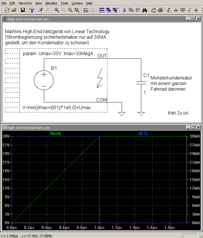

#2230056
Ich finde es schon beachtlich, das ein Netzteil welches im
Mikrosekundenbereich ausregelt, dann noch bei beliebiger Last;
insbesonders kapazitiver Last bedingungslos stabil bleibt.
Ein linear geregeltes Netzteil ist ja im Grunde genommen so eine Art
Leistungsoperationsverstärker mit open Emitterausgang.
Diese neigen ja naturgemäß zum schwingen bei kapazitiver Last.

Solche Netzteile kannst Du jederzeit problemlos bei Multisim & Co
bekommen.
Gruss
Harald

Ralph Berres schrieb:
>> bekommen.
> Wieso? stellt der Anbieter des Multisimprogrammes jetzt auch schon
> Netzteile her?
Du musst nur rechts im Bild zwei löcher für die
Anschlussbuchsen bohren.
> Und wie schaft der es einen Kondensator von 1F in 1uSek auf 30V
> aufzuladen?
Wenn Du die Bauteile passend dimensionierst, schafft der
es sogar in Picosekunden. :-)
Gruss
Harald

Moderator #2231354
> Netzteile her?
Nicht nur der, auch von Linear Technology gibt es so etwas (s. Anhang).
> aufzuladen?
Wie man sieht, ohne Probleme. Man sollte das aber nicht zu oft wieder-
holen, denn Elkos mögen das nicht so gerne ;-)
