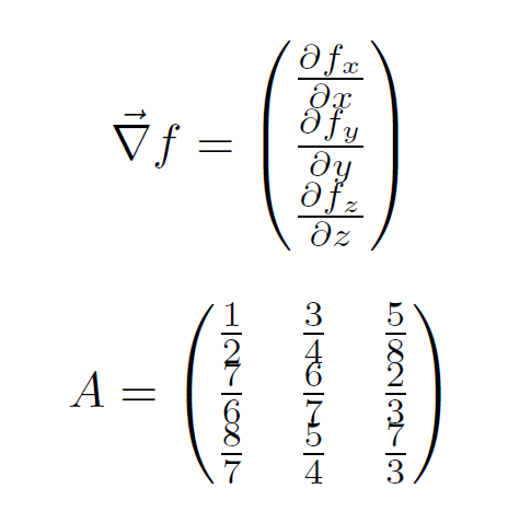

ich benutze TexNixCenter, um was mit Latex zu schreiben. Ich benutze
Matrizen und Vektoren; da kommen als Elemente leider manchmal auch
partielle Differentiale oder Brüche vor. Wenn ich also z.B. df/dx oder
-4/5 in eine Matrix reinschreibe, passt das noch ganz gut, aber wehe das
direkt darunter liegende Element ist auch ein Bruch oder ein
Differential! Dann sind die Zeilen nämlich so schmal, dass sich die
Dinger berühren. Sieht extrem hässlich aus! Was kann ich dagegen tun?
Ich benutze das report-Template.
Vielen Dank  für etwaige Tipps
   Tobias

folgender Code
\begin{equation}
  \vec{\nabla} f = \begin{pmatrix}
    \frac{\partial f_x}{\partial x} \\
    \frac{\partial f_y}{\partial y} \\
    \frac{\partial f_z}{\partial z}
  \end{pmatrix}
\end{equation}
\begin{equation}
  A = \begin{pmatrix}
    \frac{1}{2} & \frac{3}{4} & \frac{5}{8} \\
    \frac{7}{6} & \frac{6}{7} & \frac{2}{3} \\
    \frac{8}{7} & \frac{5}{4} & \frac{7}{3}
  \end{pmatrix}
\end{equation}
generiert den im angehängten Bild dargestellten Output. Besonders die
Matrix A schaut recht gruselig aus, wenn sich die einzelnen Brüche das
so berühren. Ist das etwa gewollt?
 A = \begin{pmatrix}
    \frac{1}{2} & \frac{3}{4} & \frac{5}{8} \\[2em]
    \frac{7}{6} & \frac{6}{7} & \frac{2}{3} \\[3em]
  \end{pmatrix}
Bei mir sieht das sauber aus. Poste mal ein minimales Tex-File, aus dem
sich auch eine Ausgabe erzeugen lässt. Wahrscheinlich liegt es irgendwo
anders dran.

Mittel der Wahl: Mit
\renewcommand{\arraystretch}{1.5}
den vertikalen Zeilenabstand der Matrix gleichmäßig vergrößern. Statt
1.5 kann natürlich jeder beliebige Faktor eingesetzt werden (1 für
Standard).
Steht das Kommando innerhalb einer equation-Umgebung etc., wirkt es sich
nur auf die Matrizen darin aus, andernfalls auf alle folgenden Matrizen
(sowie Tabellen). Für dokumentweite Änderung bietet sich die Platzierung
in der Präambel an.

danke erstmal für eure Tips!
Das angehängte Dokument sollte sich compilieren lassen (oder wie man das
auch immer nennt). Ich hab den ganzen Rest, der ja hier nicht von Belang
ist (die 20 Seiten Matrizenrechnungen etc) einfach raus gelöscht.
Das ist eine der Standard-Vorlagen, die bei Texnixcenter dabei ist.
Bei dem Test vom Läubi
(Beitrag "Re: Latex: Zeilenabstand ist zu gering?") sieht
die Matrix ja schon mal gut aus; aber die Differentiale berühren sich
noch immer?!
