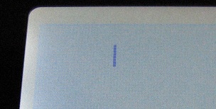

Ich schreibe gerade an einem Programm zum Ausgeben einer im Speicher
befindlichen Grafik mit der möglichkeit die Position unabhängig von der
Grafik in Pixel X/Y an zu geben.
Das Programm lief bisher soweit ohne Probleme.
Nun bin ich dabei nachdem ich die 8Pages ausgewählt habe die Geladenen
Daten so zu verändern das man die Position in pixel und nicht in Pages
angeben kann.
Dies geht zeitweise nicht:
Im Hauptprogramm (KS0108.asm) definiere ich die Temp2, welche die Y
Position angeben soll.
Der Page wechsel funktioniert ohne Probleme, nur das Bewegen innerhalb
der Page macht massive Probleme:
Schreibe ich eine 7 rein habe ich einen Vollen 8Bit balken in der Page.
Schreibe ich eine 8 rein bin ich ganz normal in der zweiten Page
Schreibe ich eine 6 rein habe ich ganz normal 2Bit in der Page
Schreibe ich eine 7 rein habe ich ein 10111010 Muster in der Page ...
Bei welcher Ziffer der Fehler auftritt ist immer anders.
Beim Verifizieren der Daten gibt es nie Fehler (auch wenn ich es
nachträglich mache).
KS0108.asm ist mein Programm zu testen
KS0108_2.asm ist meine eigene AnsteuerRoutine
Grafik out.asm ist die Datei mit den Routinen an denen ich Arbeite
Beim Befehl LCCD_Page sowie SetYAdr sind die ersten zwei Bit die
ChipSelect.
Beim SetYAdr wird die X Adresse gesetzt
Denke das sind die wichtigsten infos. Fall weitere Infos benötigt werden
bitte bescheid sagen ...

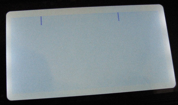

von Michael D. (etzen_michi)
Weiß zwar nicht wie das hilft aber hier sind mal ein Paar Bilder.
(Der eine Balken wandert da die Daten noch an beide Chips gesendet
werden)
Positionsfolge: 4; 8; 7; 6; 7.
Das mit dem einen Punkt ist genau richtig, da ich bisher nochnicht auf
zweite Page umschalte ..
Das letzte kann eig. garnicht kommen, da ich direkt vor der Ausgabe
massig NULLEN einschiebe -.-
Fehler gefunden!!
Habe hier ehrlich kaum gesucht gehabt, da es vorher eig. ging ...
ShiftData:
  mov      r4,          Temp6            ; Zuletzt heruasgeschobene Daten in r4 sichern
  clr      Temp6                      ; Register mit herausgeschobenen Daten löschen
  push    Temp5                      ; Register mit Schiebemenge sichern
  tst      Temp5                      ; Testen ob 0 geschoben werden muss
  breq    Shifted                      ; Wenn 0 geschoben kann schieben übersprungen werden
Shifting:
  lsl      Temp1                      ; Daten mit 0 schieben
  rol      Temp6                      ; Register für rausgeschobene Daten mit Carry schieben
  dec      Temp5                      ; Menge an benötigten Shifts verringern
  brne    Shifting                    ; nachschauen ob nochmal geschoben werden muss
Shifted:
  or      Temp1,        r4              ; Wenn geschoben Inhalt des letzten Schiebens einfügen
  pop      Temp5                      ; Benötigte Shift Anzahl wiederherstellen
  ret
Die Herausgeschobenen Bit wurden in Temp6 gesichert (soweit wie es
soll), dann wurde am Ende des schiebens der Inhalt von r4 mit in die
Daten eingefügt (auch richtig).
Nach einem Reset (welcher beim Verifizieren kommt) läuft das alles
nochmal durch, wo nun aber Temp6 immernoch den alten Inhalt hat, welcher
nun zunächst nach r4 kopiert und dann in die Daten eingefügt wird was
wieder eine 8Zeichen Linie ergibt.
Ja tut mir leid habe ich ein wenig undeutlich geschrieben.
Daher das ich testweise noch auf beide Chips schreibe und nicht nur auf
den benötigten (128x64 Pixel Display mit zwei Chip für je 64x4Pixel) gab
es einen Balken der sich aufgrund der nicht vorhandenen beschreibung des
zweiten Chips mit der X Adresse bewegt hat.
Daher das ich die Bilder kleiner gemacht habe ist dieser nicht zu sehen.
