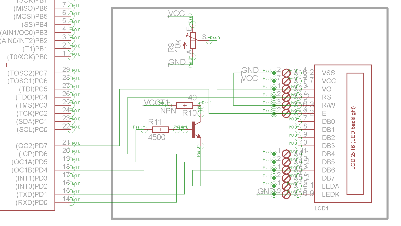

>> Such mal nach einem Kurzschluss auf den Datenleitungen. >> Vieleicht auch eine offene Leitung. >Hab ich schon mehrfach und gerade noch mals. Kein Kurzschluss, keine >Unterbrechung, keine vertauschten Leitungen. Wie ist die Pinbelegung vom LCD am Port? Welche Taktfrequenz und welcher Controller? Wenn du die Infos lieferst kann ich dir mal ne HEX Datei zum testen schicken.
Atmega 32 mit 4 Mhz Belegung des Displays im Anhang. Das mit den geteilten Datenleitungen geht leider nicht anders weil ich Den INT1 brauche. Wäre echt nett wenn du mir den HEX Datei schicken würdest. Gruß Michael
#2233082
Probier mal.
Ich glaub ich spinne! Es funktioniert. Danke Holger! Jetzt musst mir bitte nur noch verraten was ich falsch mache.:)
#2233100
>Ich glaub ich spinne! Es funktioniert. Danke Holger! Jetzt musst mir >bitte nur noch verraten was ich falsch mache.:) Du hast die Pins am Port anders angeschlossen als die Standard Libs es haben möchten. Deine DB7 Leitung ist schuld. Da wirst du im Assemblercode wohl einiges ändern müssen.

Michael Mayer schrieb: > mov temp3, temp1 > andi temp3, 0b00001000 > rol temp3 > andi temp3, 0b00010000 > or temp1, temp3 > andi temp1, 0b11110111 Besser so: mov temp3, temp1 andi temp3, 0b00001000 lsl temp3 andi temp1, 0b11100111 or temp1, temp3
#2234546
Hi Warum so kompliziert?
1 | |
2 | |
3 | |
MfG Spess
Danke nun läuft es auch mit meinem Programm. Gruß Michael
