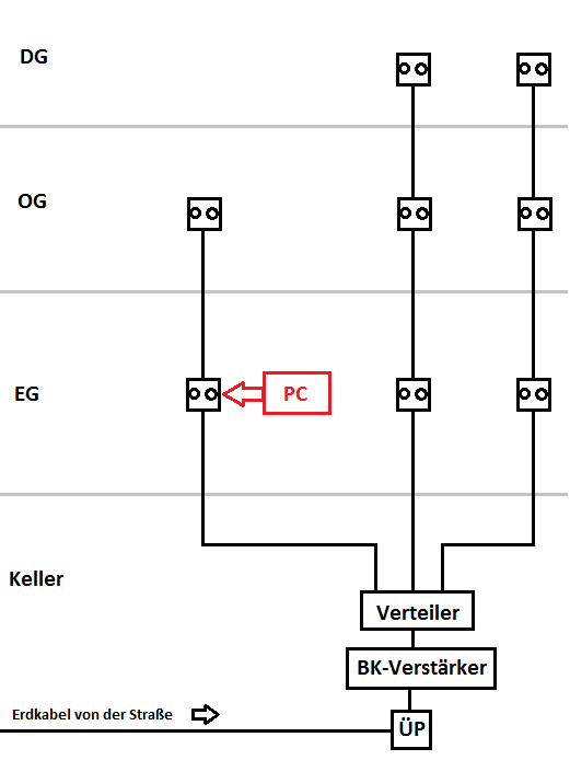

bei meinen Eltern möchte ich auf DSL bei Kabel BW umsteigen. Bisher hab
ich nur die Infos erhalten/gefunden, daß Kabel BW hierbei folgendes
durchführt:
* Austausch des Verstärkers
* Einbau einer Multimedia-Steckdose
* Anschluß einer Sende-Empfangseinrichtung (Kabelmodem) sowie
programmieren dieser
Was aber nicht klar ist, ob diese Multimedia-Steckdose irgend wo im
Verteilnetz des bestehenden Kabel TV sein kann, oder ob diese beim
Übergabepunkt (da wo das Kabel von der Straße rein kommt) rein muß.
Ich möchte das Kabelmodem möglichst im Erdgeschoß in der Nähe des PC
haben (siehe Bild). Ist dies möglich oder muß die Multimedia-Steckdose
definitiv vor den Verteiler im Keller (siehe Bild)?
Wie läuft das eigentlich ab, wenn später mal noch jemand einzieht und
ebenfalls DSL bei Kabel BW bestellt? Wird dann einfach die entsprechende
bestehende Antennendose gegen eine Multimedia Steckdose getauscht?
Martin

von Jeffrey L. (the_dude)
ich bin auch bei kabelBW und habe zwei multimedia-dosen im Haus.
Die erste dose wird nicht benützt (UG) und in der zweiten dose (OG) ist
das telefon und der PC eigesteckt.
Dem fernseher ist es egal wo er sitzt, telefon und internet müssen aber
zusammen an der selben dose sitzen!
Meine Hausverdrahtung entspricht dann ziemlich genau deinem Bild, und
alles funktioniert!

von Christian R. (supachris)
Um noch mal auf den Ursprung zu kommen. Bei Kabel-Internet ist es egal,
wo das Kabelmodem sitzt. Ich hab hier in der Wohnung auch 5 Kabel-Dosen
und an jeder funktioniert das Kabelmodem. Wichtig ist nur, dass es eine
entsprechende Multimediadose ist, denn die normalen Kabel-TV-Dosen
filtern die Frequenzen fürs Internet in der Regel weg.
Wenn noch jemand Internet über Kabel bestellt, ist das überhaupt kein
Problem, die Authentifizierung erfolgt über die MAC-Adresse des
Routers/PCs hinter dem Kabelmodem oder durch das Kabelmodem selber. Bei
uns gehts nach der MAC.
