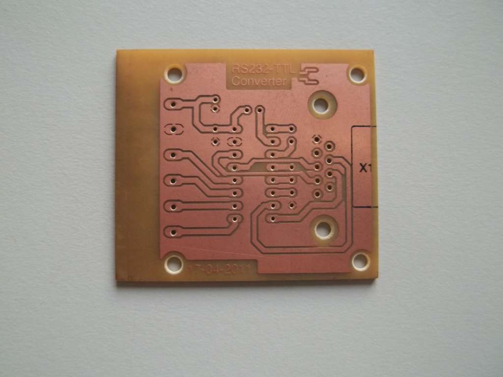

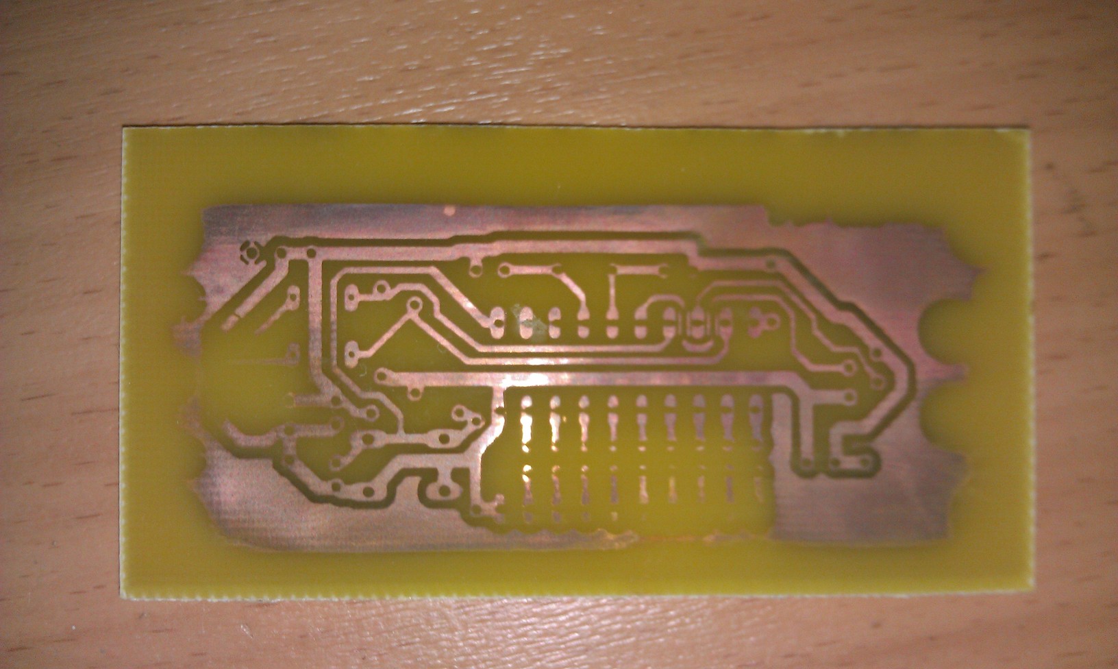

ich habe mich heute das erste mal daran selbst versucht Platinen
herzustellen. Leider erfolglos wie man im Anhang sehen kann.

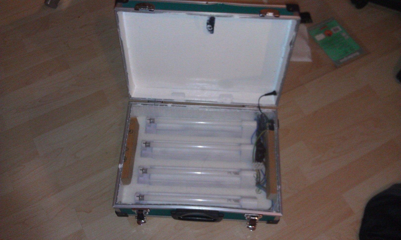

Weiters ist im Anhang auch das Bild vom selbst gebauten Belichter.
Ich verwende die UV Lampen (8W) vom Reichelt.
Belichtet habe ich das ganze mit ungefähr 2 Minuten 20 (nach einer
Testreihe ermittelt).
Die Boards sind von Bungard.
Entwickelt habe ich mit NaOH ca. 12g auf 800ml Wasser, Raumtemperatur
Geätzt mit FeCl3 (EisenIIIChlorid), 300g auf 375ml Wasser,
Raumtemperatur
Wobei man sagen muss das der Kellerraum höchstens 20°C Raumtemperatur
hat.
1) Warum ist das ganze so stark unterätzt? (Ist es das oder habe ich das
belichten total versemmelt? wobei man direkt nach dem belichten die
Konturen sehr gut gesehen hat, auch die Schrift war scharf lesbar).
Gewundert hat mich auch das der Ätzvorgang so lange gedauert hat. Das
waren bestimmt 20 min, wenn nicht länger.
2) Einige Löcher sind total verschoben (obwohl sie auf der
Laserbedruckten Folie mittig sein), bei dem THMD IC sind 2 Leiterbahnen
(rechts oben) die zwischen den Pins hindurchgehen geteilt, und genau an
der stelle wo Kupfer sein sollte ist keines.
Danke schon mal
Mfg
TDK29

Das lässt darauf schließen das deine Folie nicht plan auf der Platine
auflag, der anpressdruck also zu gering war. Dadurch werden die
Leiterbahnen, etc. auch leicht mitbelichtet und es kommt zu verschobenen
Löchern und der starken unterätzung die du erfahren hast.

Die Platine wird von oben mit Schaumstoff auf Acrylglas gepresst. Beim
genaueren Betrachten ist mir aber gerade aufgefallen das durch den Druck
sich das Glas zu biegen beginnt. Ich werd am Montag mal nach Quarzglas
suchen gehen...
Im übrigen ist der Abstand von den UV Lampen zum Acrylglas (und damit
zur Folie/Platine) recht gering. Könnte das auch Probleme machen oder
ist das egal?

Die Belichtungsreihe habe ich mit einer Platine gemacht und ein Starkes
Stück Papier alle 30 sek um 1-2 cm verschoben und mir das aufgeschrieben
und die Platine danach entwickelt. Geätzt hab ich nicht, werde ich dann
sobald ich die Quarzglasplatte habe nochmal testen. Danke für den Tipp.
Wobei die erstem paar Minuten beim Ätzen der oben geposteten Platine
recht gut ausgesehen haben, die Stellen die nicht belichtet wurden haben
sich Gold-Gelb abgehoben.
Mfg
TDK29
> ist das egal?
Der Abstand der Röhren darf doppelt so weit sein wie ihr Abstand zum
Glas, rechnerisch ergibt das eine gleichmässige Belichtung. So eine
ALukoffer mit Lampen drin habe ich auch, aber auch noch Lampen im oberen
Teil für doppelseitige.

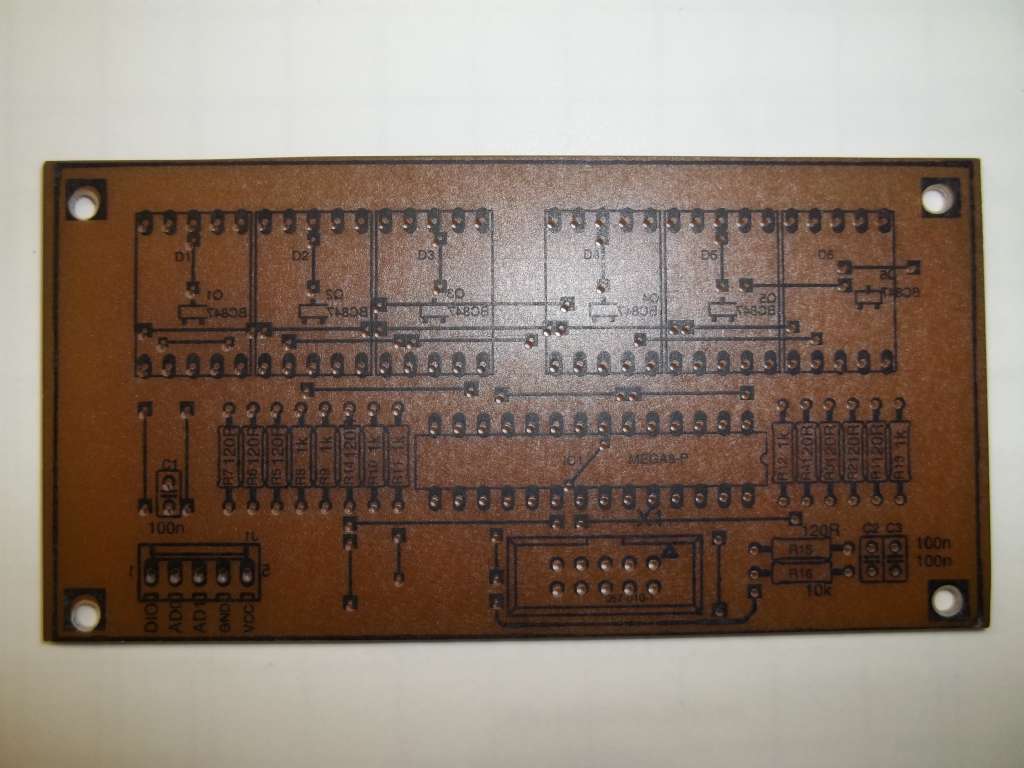

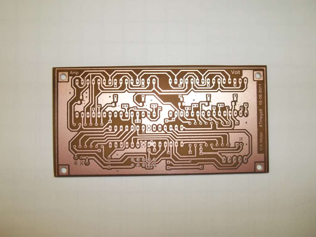

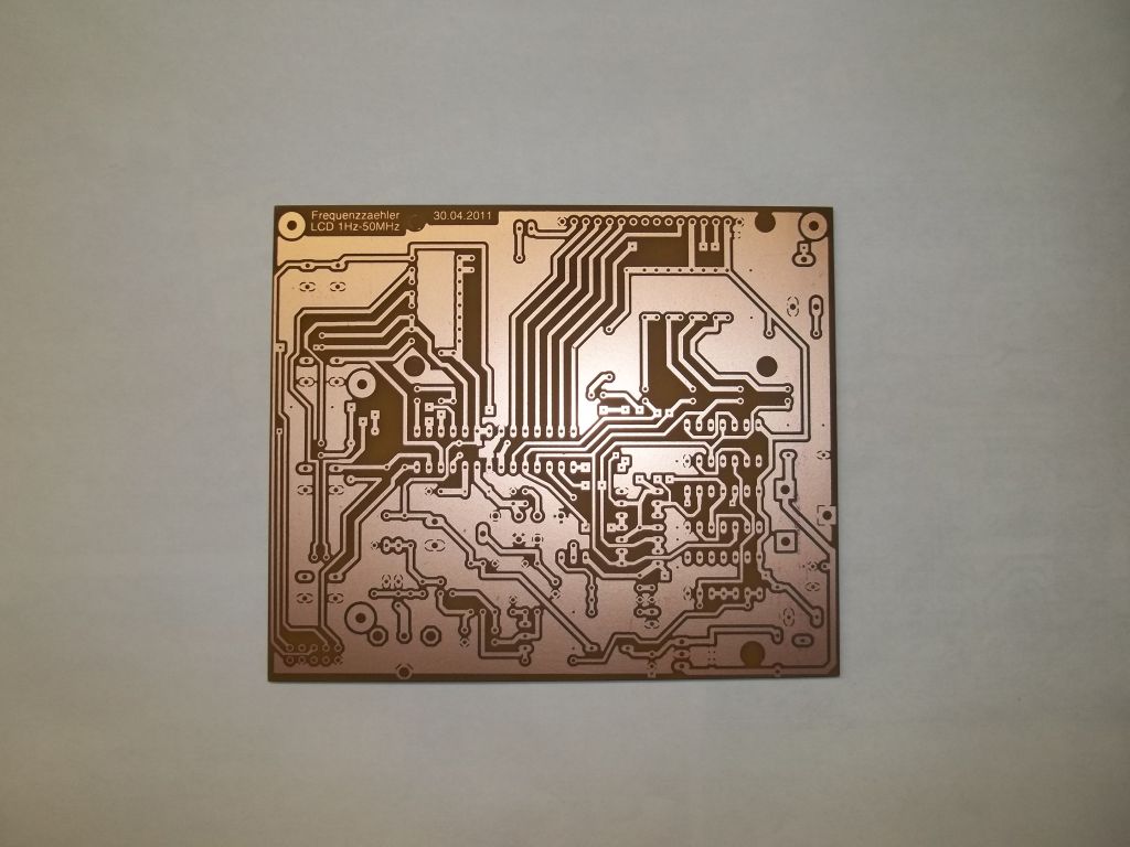

Hab ich heute beim Test bestätigt bekommen. Die 2 Min Belichtungszeit
sehen anfangs zwar gut aus, später aber nicht mehr.
Ich habe die heutigen Platinen mit 1 Min 10 Sek belichtet und ein gutes
Ergebnis erhalten.

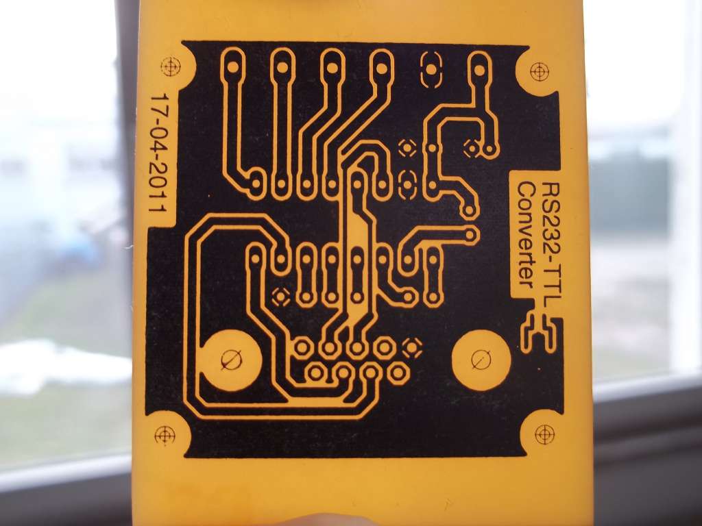

Ein weiteres Problem das mir heute aufgefallen ist, ist das die Laser
bedruckten Folien recht stark verziehen. Mit meinem Tintendrucker habe
ich heute 8 mil Leitungen mit 8 mil abstand perfekt belichten können,
bei der Laserbedruckten Folie gabs (vor allem bei großen GND Flächen ->
viel Schwarz) ein sehr schlechtes Ergebnis bei 12 mil Abstand (Gleiche
Belichtungs und Entwicklungsdauer).
Ich werde morgen wohl nochmal eine stärkere Glasplatte kaufen, da sich
das Glas aus dem Bilderrahmen auch noch sehr stark biegt (ich habe heute
provisorisch mit der Acrylglasplatte + Glasplatte gearbeiten)
Fürs nächste mal werde ich die Sachen gespiegelt ausdrücken und die
bedrückte Seite oben verwenden, danke für den Tipp :)

Zum andrücken keine Glasplatte benutzen, sondern etwas weiches. Und auf
keinen Fall wie deinem Koffer weiß. Das Licht wird sonst unkontrolliert
gestreut und auf die Schicht zurückgeworfen, was zu Nebenbelichtung
führt.

Angedrückt habe ich es mit Schaumstoff das auf die Oberseite des Koffers
geklebt ist. Die Unterlage waren das Glas mit aufgelegtem Acrylglas
damit sich das ganze nicht durchbiegt, keine Sorge ;)

Ich werde nicht schlau, wozu Glas und extra Acryl?
Richtig ist doch diese Reihenfolge:
- Schaumstoff schwarz zum andrücken
- Film
- Glas
- UV-Leuchte
Beschreibe mal deine Reihenfolge.
> - Film
> - Glas
> - UV-Leuchte
>>Das Problem bei dem Tintendrucker ist leider die geringe Deckkraft, beim
> Bei mir ist es Lackschwarz und völlig undurchsichtig.
> (EPSON-Drucker + EPSON-Folie)
Ich hab auf die Glasplatte auch noch die Acrylglasplatte aufgelegt damit
sich das ganze nicht ganz so stark durchbiegt..
#2233048
..desto mehr wird die Belichtung gestört, da so viel Material zwischen
UV und Platine liegt.
Ich habe schon einige Foto-Platinen mit einer normalen 20W Halogenlampe
belichtet u. sogar da war Ergebnis ok.
Mir ist das zuviel Aufwand geworden und bin komlett auf den Laserdruck
und Transfer auf die Platine umgestiegen. Man braucht keinen Entwickler,
keine speziellen Platinen und keine Spezielle Druckerfolie...
Anbei mal ein paar Fotos, wie das aussieht.
Der Bestückungsaufdruck ist dann auch keine große Sache mehr...
EDIT: Übrigens verwende ich auch die braune Brühe, allerdings wird da
richtig Temparatur drauf gegeben, so ca. 80-90Grad! Das geht dann
ziehmlich zügig und es gibt keine Unterätzungen.
Gruß Michael
Gast #2233251
Tach TDK29,
mit den richtigen Einstellungen braucht man bei Epsondruckern/Tinte
nicht 2 mal drucken. Das richtig Deckungsgleich zu kriegen ist sowieso
nicht wirklich möglich.
Bei Laserdruckern weiß ich nicht ob es eine Einstellungssache ist, was
mir aber bekannt ist sind Sprayflaschen die den Toner beim einsprühen
der Folie verdichten.
Andi

Hallo Michael,
wie bekommst Du denn so gleichmäßig geschwärzte Masseflächen hin? Bei
meinen Versuchen mit Tonertransfer waren bisher in größeren schwarzen
Flächen immer kleine Löchelchen drin. Ich bin deshalb auf Belichten
umgestiegen und nehme den Tonertransfer nur noch für den
Bestückungsdruck.
Gruß,
Gerd
#2233438
Stimmt, dafür waren diese Drucker auch nie gedacht!
> Bei Laserdruckern weiß ich nicht ob es eine Einstellungssache ist...
Aber absolut, dabei ist experimentieren angesagt.
Ich besitze einen Farblaser von Samsung CLP 300. Für den Farbdruck bzw.
Bestückungsdruck, ist dieser ok. Jedoch für die Folienabdeckung, nicht
unbedingt der Reisser...
Dann habe ich noch einen betagten Epson EPL 5800L, der bei den
Standarteinstellungen auch nicht überzeugt! Die besten Ergebnisse habe
ich bei 600 dots per inch!
Des weiteren gibt es eine Option: "Scharf" und "Hell" oder "Dunkel". Die
besten Einstellungen waren in diesem Fall 100% "Scharf" und 100%
"Dunkel"!
Bei der Belichter-Folienvariante, ist es meistens ein Lotterspiel beim 2
maligen überdrucken, das das Layout exakt übereinstimmt, daher auch des
öfteren der Versatz von Löchern u. oder Leiterbahnen, wie im obigen Fall
schon beschrieben.
Hallo Gerd,
Mit dem oben beschriebenen Drucker und dessen Einstellungen,
desweiteren, kommmt es auf das zu bedruckende Papier an! In diesem Fall,
ist es Papier vom Reichelt-Katalog, mit Tesa auf Normalpapier geklebt.
Das mit den 'Löchelchen', kommt auch ab u. zu noch vor. Das kommt
warscheinlich von Verunreinigungen der Kupferfläche! Man muß die
Oberfläche penibelst säubern, am besten mit Latexhandschuhen u. Aceton.
Kleine Staubkörnchen können auch einer der Ursachen sein!
Hier wurde auch mal beschrieben, das man vorher die Oberfläche anrauhen
sollte, das finde ich totaler Quatsch, denn nach dem Anrauhen entstehen
Uebenheiten, danach sehen die Leiterbahnen wie Eierbahnen aus.
Dann spielt die Temparatur des Laminators noch eine Rolle! Werden die
Durchgänge nicht oft genug wiederholt, bleibt der Toner schlechter
haften. Ist die Temparatur zu niedrig, bekommt man auch Probleme. Werden
zu viele Durchgänge gemacht, dann verschwimmt die Grafik auf dem Kupfer,
ist auch nicht chic.
> Bestückungsdruck.
Den möchte ich auch nicht mehr missen, denn das spart enorme Zeit bei
der Bestückung und eine Verwechslung der Bauteilwerte, ist 'fast'
ausgeschlossen.
Hier gibt es doch einen  Thread in dem einige Erfahrungswerte mit
bestimmter Gerätschaft diskutiert wird, oder?
Gruß Michael
