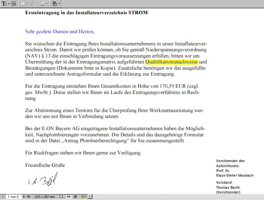

Wilhelm Ferkes schrieb: > Dazu muß ich noch nicht mal Vorschriften wälzen, das liegt im normalen > Menschenverstand. Wenn irgendetwas passiert, wird der Kadi zuerst nach den Vorschriften gucken. Als allererstes wird er gucken, ob der, der das installiert und für gut befinden hat, den Schein mit der Berechtigung zur Installation und/oder Abnahme hatte. Der normale Menschenverstand ist da eher nebensächlich.
