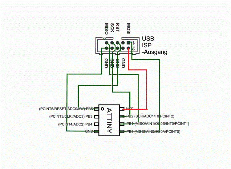

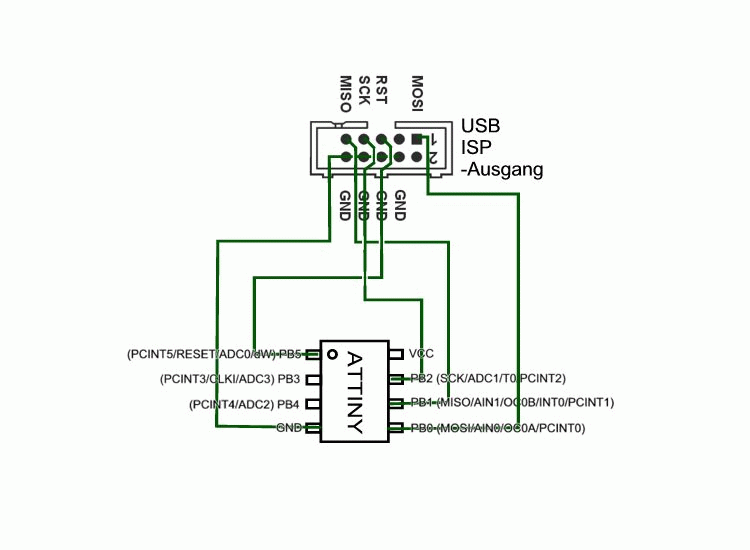

von Martin S. (der_nachbauer)
Hallo mythbu.

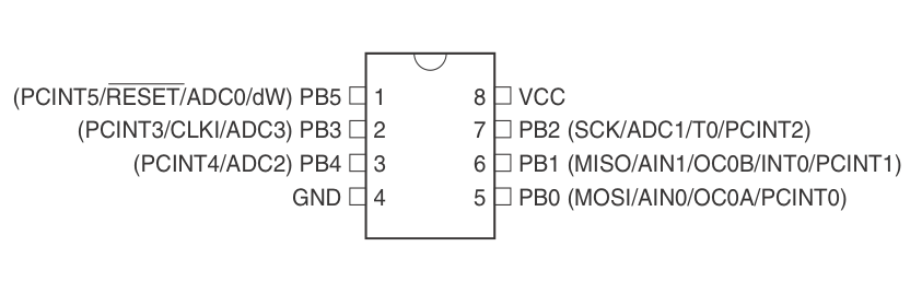

Um den µC per ISP zu programmieren, bzw. erst einmal zu verbinden,
braucht es etwas mehr als nur den blossen Chip.
Dafür musst Du die entsprechenden Pins des µC erst einmal herausführen,
sei es über eine entsprechend aufgesetzte Experimentierplatine oder auf
einem Breadboard.
Ich habe Dir einmal den entsprechenden Aufbau dafür als Anlage
hinzugefügt.

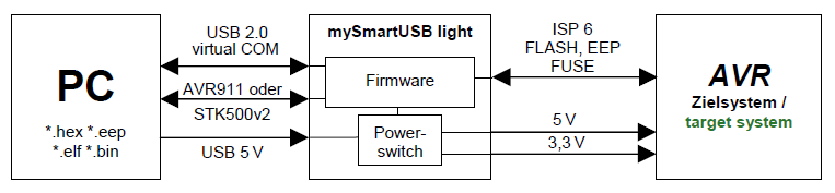

Mit Deinem ISP Stick alleine wirst Du hingegen auch nicht glücklich -
das ist eigentlich nur ein USB Adapter.

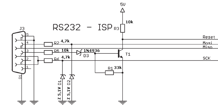

Dazu musst Du wissen, dass ISP traditionell über den seriellen Port
angesprochen wird - so ist es bei dem o.g. Pollin Board auch realisiert,
die Platine wird über einen vorhandenen seriellen Anschluss an den PC
angeschlossen.
Ist kein solcher vorhanden, dann kannst Du mit einem solchen Stick, wie
Du ihn Dir da herausgesucht hast, den ISP z.B. bei dem Pollin Board über
eine entsprechende Pfostenleiste abgreifen und über eine USB
Schnittstelle (eben gewandelt durch Deinen Stick) ansprechen.

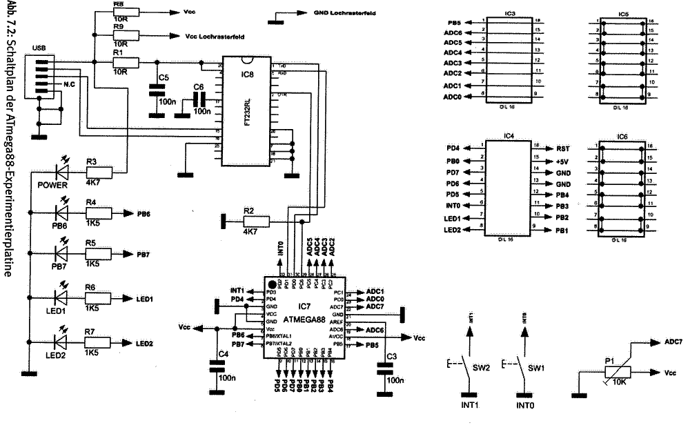

von mythbu (Gast)

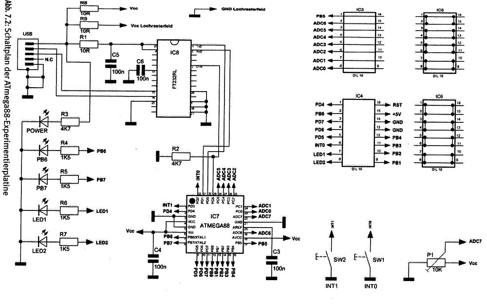

anbei der Plan der Experimentierplatine des Lernpakets Mikrokontoller -
Technik mit Bascom. Aber ich glaube, dass ich da nirgendwo einen anderen
Mikrocontroller anklemmen kann, da der verwendete ATMEGA88 einen
integrierten USB <-> Seriell-Wandler hat.
Aber was ist denn mit diesem Produkt [1] von Reichelt? An das graue
Kabel kommt dann der Mikrochip?
Gruß,
mythbu

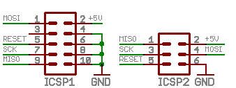

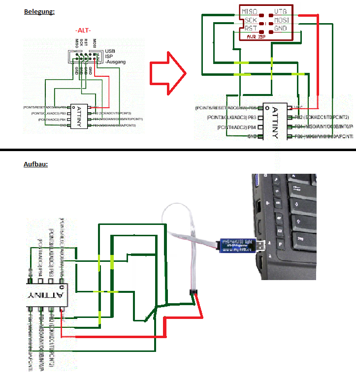

von Pascal H. (pase-h)

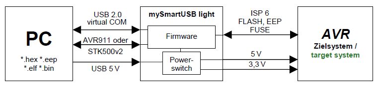

Ok, Du hast dir ja den folgenden Programmer ausgesucht:
http://shop.myavr.de/Programmer/mySmartUSB%20light...
Und wenn du Schaust: Auf dem Pollin Evaluationsport ist eine Buchse
namens ISP. Die ist gedacht um Controller in fertigen Schaltungen zu
Programmieren.
Jedoch kannst du auch deinen ausgewählten Programmer benutzen (einfach
an der Buchse einstecken), und dann per USB deine Chips programmieren
Beachte bei meiner Methode:
Du brauchst noch einen Adapter von den 6poligen zum 10poligen ISP
Stecker.

Das Pollin EVAL-Bord hat einen MAX232 Pegelwandler drauf. Da kannst du
über die serielle Schnittstelle debuggen (siehe unterer
Sub-D-Anschluss). Wenn du allerdings die kompliziertere Variante über
USB bevorzugst, musst du noch einen USB-Debugger anschließen.
Der ATmega88 ist mit TXD und RXD mit dem FT232RL (IC8) verbunden. Dieser
ist für den USB zuständig.

Das graue Ding ist ein 6-poliges Flachbandkabel. Daran musst du deinen
Chip anschließen, um ihn zu programmieren. Das blaue Ding ist der ISP,
über den du den Chip dann über USB programmieren kannst. Das brauchst du
aber auch nicht, weil das Pollin EVAL-Board schon einen ISP drauf hat
(siehe oberer Sub-D-Anschluss).

ABER: ich verstehe das nicht! Im der ersten Antwort (zweites Posting auf
dieser Seite) steht, dass ich den den Stick "mySmartUSB light" [1]
irgendwie nicht nehmen kann. WARUM?
Also: ich habe da mein Experimentierboard, da steckt der Mikrocontroller
drauf mit seinen 8 Pins. Wenn ich weiß, welche Pins für die
Programmierung per ISP zuständig sind (woher weiß ich das?), kann ich
doch diese mit dem grauen Kabel verbinden (also eher mit einem
Wannenstecker, wo ich das graue Kabel rein stecke), dass mitgeliefert
wird, und dann an den Stick kommt. Dann habe ich doch eine Verbindung
von PC und Mikrocontroller, oder? Und so sieht das dann aus:
PC <-> USB-Adapter "mySmartUSB light" <-> graues Kabel mit 6 Adern <->
Mikrocontroller.
Anbei noch ein Beispielbild zur besseren Vorstellung.
Und hier die Frage: kann ich so meinen ATtiny13A-PU programmieren?
Gruß,
mythbu

von mythbu (Gast)
Anbei das Bild!
Hey mythbu.
mythbu schrieb:
> Und mit dem
> USB-Adapterkabel auf Seriell stelle ich die Verbindung zwischen PC und
> Evaluationsboard/Microcontroller her.
Nein.
Das klingt zunächst schlüssig, funktioniert aber oft nicht, weil eben
die "Umsetzer" von USB auf seriell dazwischenfunken.
Marcel claudio Binder schrieb:
> Du kannst auch einen mit
> etwas mehr I/O Pins nehmen. Z.B. den ATtiny2313 Bestell-Nr.: 100 911
> (http://www.pollin.de/shop/dt/ODgwOTk4OTk-/Baueleme...)
So in der Richtung habe ich auch schon mal gedacht, für sein Projekt
[siehe erster Beitrag] aber wäre der 2313 zu gross [Abmessungen],
abgesehen davon muss / soll das Ganze über eine 3V Knopfzelle betrieben
werden - da müsste also wohl in jedem Falle ein xxV µC her.
mythbu schrieb:
> @"Selber zusammenlöten": kann ich das als Anfänger?
Klar, das sollte kein allzu grosses Problem darstellen - bei dem Bausatz
ist eine Beschreibung mit Schaltplan und Aufbauplan dabei, die Platine
ist anständig beschriftet und Hilfestellung für bestimmte Bauteile
[Anode ? Kathode ? IC Pin 1 ?] gibt's in der Anleitung dazu auch noch.
Ausserdem ist's eine schöne Übung und ein wunderbares Gefühl, wenn's
dann am Schluss funktioniert
[ "Hab' ich selbst (kaputt) gemacht !" ]
Mythbu, um es noch einmal zusammenzufassen:
Für Dein Projekt brauchst Du
a) irgendeine Möglichkeit, den µC zum Beschreiben zu verbinden, dazu
kannst Du Dir entweder selbst eine einfache Platine mit einem Sockel mit
entsprechend heraus geführten Anschlüssen bauen [siehe Schaltplan in
meinem ersten Posting], oder auf Evaluationsboards wie das von Pollin
zurückgreifen.
b) da Du keine serielle Schnittstelle am PC hast, brauchst Du eine
Alternative. Da es mit einem USB-seriell Wandler nicht (gut)
funktioniert, bleibt als Lösung ein USB-ISP "Programmer" (eigentlich
sind's nur Adapter) - das sind jene Teile, welche Du selbst schon
angeführt hattest, [1] in Deinem ersten Posting und [2] später -
letzterer wäre schon einer der "offiziellen" Programmer von AVR selbst,
für beide bräuchtest Du, da sie einen 6-poligen Anschluss mitbringen,
irgendeinen "Adapter" zum 10-poligen Anschlussfeld auf dem Eval-Board
von Pollin.
Dieser kann aber auch ein stinknormales Kabel mit aufgecrimpten Kontaten
sein - bei Pollin bekommst Du zu einer seriellen Anschlussbuchse [3]
solch ein Kabel z.B. mit dabei (0.25€).
Bei diesem kannst Du einfach die Kontakte aus dem Stecker ziehen, mit
Schrumpfschlauch oder Isolierband schützen und dann auf die
entsprechenden Pins auf beiden Seiten aufstecken.
[Ich weiss jetzt nicht, ob Pollin die Strippen auch so führt, ich hab'
sie jetzt nicht gefunden und wusste von der beschriebenen Buchse, da ich
die Leitung von so einer erst letztens für ein eigenes Projekt
"missbraucht" habe...]
c) natürlich auch den µC selbst - und achte darauf, dass es wirklich ein
Tiny13*V* ist - die anderen Modelle brauchen mehr Spannung, sonst
klappt's am Schluss nicht an der 3V Knopfbatterie.
Gruss,
Martin
Zeitüberschneidung mit Deinem  Post, daher noch ein schneller Nachtrag:
Steht da nicht.
Da steht, dass Du "damit alleine auch nicht glücklich wirst" - eben weil
Dir selbst zum Anschluss davon noch ein paar "Kleinigkeiten" fehlen
[siehe Anhang zum zweiten Posting].
Und die wiederum sind z.B. auf dem Pollin Eval Board schon vorhanden.
Datenblatt: [1]
> Mikrocontroller.
Fast. Es fehlt immer noch die ISP Schaltung vor dem µC [siehe oben] - es
muss noch ein klein wenig mehr dran, als nur der blosse Chip.
[1]: http://www.atmel.com/dyn/resources/prod_documents/2535S.pdf

von mythbu (Gast)
Kann man das nicht für die jetzigen Zwecke recyceln? Der ATMEGA88 sitzt
ja jetzt auch inter dem FT232RL (= USB<->Seriell Wandler ??)?
Irgendwie ist das doof.
mythbu

ich habe da mal was mit Paint gemalt. Zunächst habe ich die Belegung
portiert auf den 6-Port-Ausgang. Richtig gemacht (Bei Ground habe ich
nicht genau gewusst und auch nicht beim roten)?
Und bedeutet das jetzt, dass wirklich nur der Stick reicht (zweiter Teil
der Grafik) und ein Paar drähte zum Mikrocontroller (gerne auch auf
Lochraster)? Und warum haben wir da oben herausbekommen, dass noch eine
Schaltung davor muss?
In der zweiten angehangenen Grafik ist es ja dargestellt. Das Zielsystem
ist also nur der Mikrochip?
Auf Seite 14 der Anleitung [1] steht ja was von "mySmartUSB light mit
der myAVR Stamp PLUS und Zielsystem". Da ist das Zielsystem einfach ein
großer Chip auf einer Platine vorbereitet, oder?
Gruß,
mythbu
P.S.: Und wenn ich das 6-Port-Kabel auf eine 10-Port-Kabel umlegen
möchte, wird einfach nur der Ground auf 4 Ports gelegt und einer frei
gelassen, oder?
[1]
http://www.myavr.info/download/produkte/mysmartusb_light/techb_mySmartUSB-light_de_en.pdf
Genau dies ersetzt das Pollin Board.
Und noch ein bisschen mehr.
> gelassen, oder?
So in etwa - Du musst nur die 6 "Ports" Deines Kabels auf die richtigen
6 des 10-poligen Anschlusses legen.

von Andreas P. (smufte)
musst du nicht
zum Programmieren Kannst du den Stick direkt an den Controller hängen.
Theoretisch kannst du die Verbindung so herstellen, wie es auf der
Grafik zu erkennen ist.
mit dem Board kannst du warscheinlich noch Funktionen  nutzen wie z.B.
UART und hast wohl noch das Eine oder andere Lämpchen oder Taster zum
Spielen gleich mit drauf. Aber für deinen Zweck ist das so wie
Abgebildet ausreichend.
ja Controller und Programmer kannst du nehmen.
du solltetst dur dann nur noch gedanken machen, wie du vom programmer
auf dem Controller gehst.
http://www.flickr.com/photos/laen/2567185672/lightbox/
von mythbu (Gast)
SUPER! Dann kann ich ja endlich loslegen und auch noch für kleines Geld!
Genau wie auf dem Bild wollte ich das machen. Auf einer
Lochrasterplatine wollte ich einen Wannenstecker und so einen Sockel für
den ATtiny auflöten und dann noch die Kabel verbinden. Und schon klappt
es!
Gruß,
mythbu
