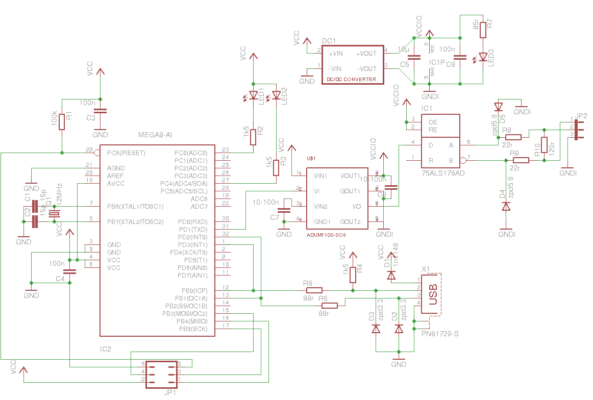

Zur Kontrolle der Funktionsweise einiger DMX-Geräte benötige ich eine
Schnittstelle zur Ansteuerung über den PC. Folgende gefällt mir aufgrund
des einfachen Aufbaus recht gut:
http://plischka.at/images/DMX-512_Transmitter_Schaltung.png
Die Frage, die sich mir jetzt jedoch stellt, ist, ob hier nicht noch
Bauteile fehlen. Auf dem Schaltplan kann ich weder C1, C3 noch IC1
finden.
Was mir weiterhin aufgefallen ist:
C7: Meines Erachtens müsste dies ein Elektrolytk zur Pufferung der
Eingangsspannung darstellen??
R4, R5: Ich gehe als geplante Vorwiderstände der LEDs aus?
Fehlender Leitungsverbindung vor R11 und LED_Y
C6 als Abblockkondensator für IC3 angedacht?
USB+ besitzt einen PullUp, benötigt USB- keinen PullDown?
Dies waren meine ersten Eindrücke. Da ich keinen 75176 müsst ich diesen
erst bestellen und möchte ihn ungern umsonst bestellt und bezahlt haben.
Was meint ihr?
Link zur gesamten Seite: http://plischka.at/DMX-512.html

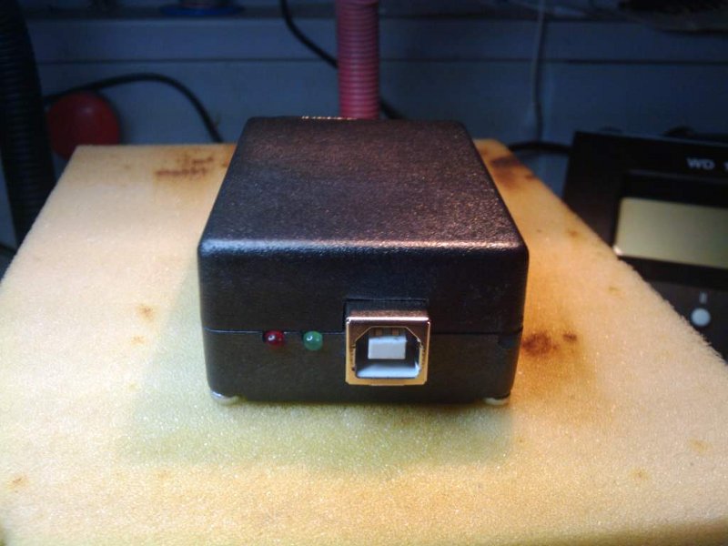

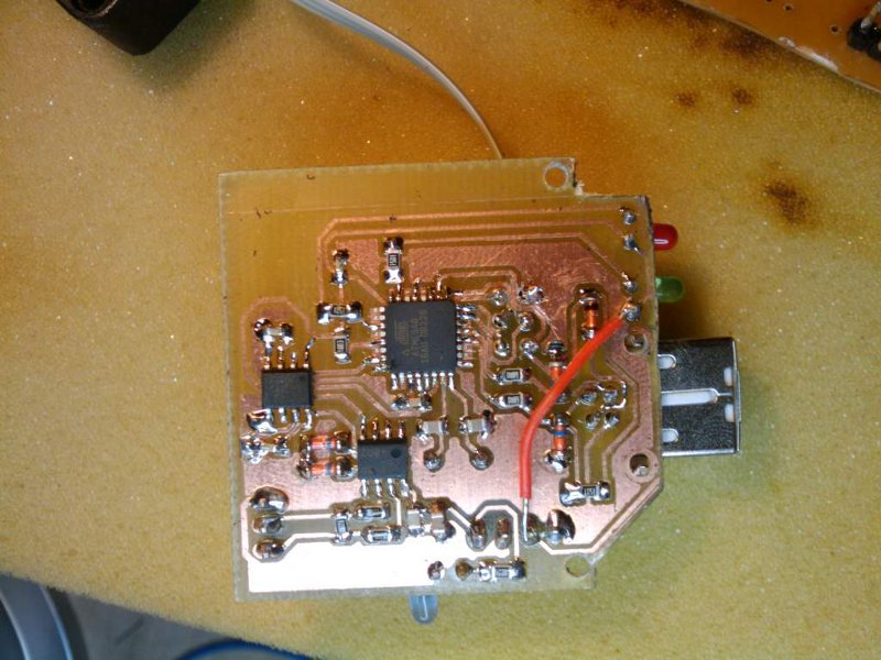

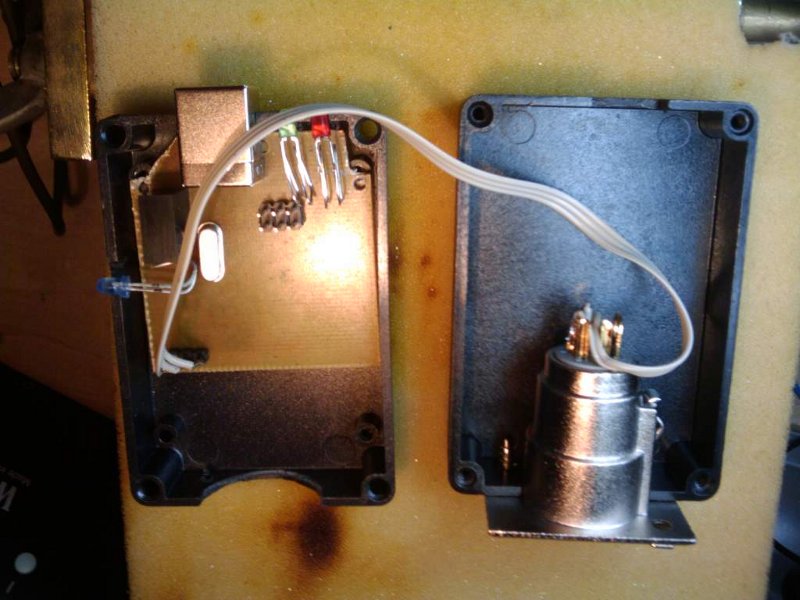

ja, den habe ich auch verwendet. Als Gehäuse habe ich das hier:
http://www.reichelt.de/Kunststoff-Kleingehaeuse/GEH-KS-28/index.html?ACTION=3&GROUPID=3355&ARTICLE=8160&SHOW=1&START=0&OFFSET=16&;PROVID=2402
Im Anhang die Eagle-Dateien für Schaltplan und Platine, zusätzlich noch
ein paar Fotos von meinem Bau.
Die Brücke auf der Unterseite der Platine ist nur drauf, weil ich die
Leiterbahn beim einpassen ins Gehäuse beleidigt hab.
Als RS485-Koppler kannst du auch den Max485 nehmen, dann sollte aber
irgend eine andere Grundlast am DC/DC-Wandler hängen da der Max
wesentlich weniger Strom benötigt. Dafür ist die blaue 20mA-LED drin.

Das ganze sieht gut aus. Ich denke ich werde es auch so übernehmen. Den
75176 bekommt man recht einfach bei Reichelt
(http://www.reichelt.de/ICs-74F-74ALS-SN75-/SN-75176BP/index.html?;ACTION=3;LA=444;GROUP=A225;GROUPID=2937;ARTICLE=19202;START=0;SORT=artnr;OFFSET=16;SID=12TfvcGX8AAAIAAD@qLmAa5b9e686ac16972afae87fe41b80d23e),
aber wie sieht es aus mit dem ADUM1100? Weclhe Bezugsquelle ist hier
empfehlenswert? Oder gibt es idealerweise Alternativen bei Reichelt.
Sehr ungern möchte ich wegen eines einzigen Bauteils Versankosten und
Unterwertpauschale zahlen?
Den Max485 auch.
Hab ihn damals nur bei conrad gefunden. Versandkosten kann man sich da
ab und zu sparen, allerdings ist das IC von haus aus recht teuer. Aber
man braucht ja nur einen. Bei reichelt hab ich damals nix passendes
gefunden.
