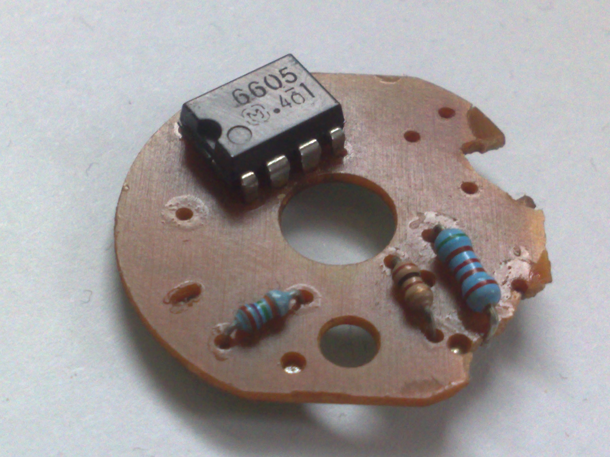

Hi Zusammen. Ich bins mal wieder.
Ich hab bei mir noch eine kleine Platine rumliegen gehabt mit einem
unbekannten IC. Aufdruck 6605. Die Platine stammt aus einem Motor aus
einem Kassettenrekorder Ich vermute mal, dass es irgendein
Motortreiber-IC ist zur Drehzahlregelung. Ich wollte damit noch etwas
bauen, allerdings hab ich noch nix passendes im Internet gefunden. Unten
links ist ein kleines "M",steht das für Mitsubishi?
Würde mich wieder freuen, wenn ihr mir helfen könnt.
Datenblatt wäre natürlich am Besten!
MFG Rotkäppchen
Gast #2231728
Diese ICs sind auch heute noch bei Technics im Einsatz und tragen erst
seit wenigen Jahren das AN drauf. Somit ein getarnter AN6650.
Obwohl es auch AN6650 gibt mit Goldfläche und schwarzer
AN6650-Aufschrift. ;)
Gast #2231978
Danke schonmal Rainer!
Aber die Pinbelegung stimmt mit dem nicht ganz überein.
Die Pins 6, 7 und 8 sind bei mir mit GND verbunden.
Pin 5 und Pin 1 gehen zum Motor.
Wenn in Google nach dem "AN6605" sucht findet man einen Schaltplan bei
dem er irgentwie anders beschaltet ist. Kann ihn aber irgentwie nicht
herunterladen...
