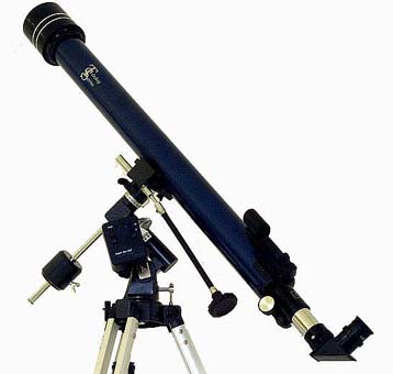

Manche Fernrohre haben ein abgewinkeltes Okular, da sollte so ein Prisma drin sein. MfG Klaus

#2232119
Klaus schrieb: > Manche Fernrohre haben ein abgewinkeltes Okular, da sollte so ein Prisma > drin sein. > > MfG Klaus Du meinst Porroprismen? Die lenken um 180 Grad ab. Gruss Harald

#2232324
Harald Wilhelms schrieb: > Du meinst Porroprismen? Die lenken um 180 Grad ab. > Gruss > Harald Nein, so wie auf dem Bild zwischen Okular und dem großen Tubus. Das sind 90° MfG Klaus
