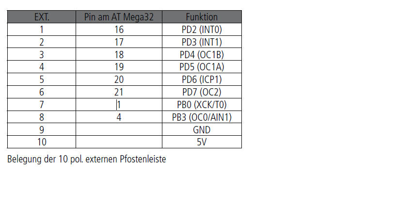

ich habe mir vor kurzem ein AVR-NET-IO mit zugehöriger Relaiskarte
gekauft.
Soweit läuft alles einwandfrei.
Außerdem habe ich mir das LCD TC160E-01 Display bestellt.
Jetzt weiß ich nur nicht genau, wo und wie ich das anschließen muss.
Kann man dieses Display an dem 10 poligen EXT-Anschluss von dem Net-Io
anschließen?
Wenn ja, wie?
Könnt ihr mir vielleicht eine genaue Pinbelegung nennen?
Danke für eure Hilfe,
Daniel

da stehen diese 7 Belegungen:
LCD-PIN     AVR-NET-IO-Mega32
DB4         PD4
DB5         PD5
DB6         PD6
DB7         PD7
R/W         PD2
RS          PD3
Enable      PB0
Sind das dann alle Anschlüsse, die ich zum Betrieb des Displays brauche?
Weil auf dem EXT-Stecker des NET-IOs habe ich ja dann noch 3 Anschlüsse
frei.

Du brauchst noch die Spannungsversorung für das Display und eine
Kontrastspannung.
> frei.
Ja und? Wer sagt, dass alle benutzt werden müssen?

Also die Spannungsversorgung für das Display ist wenn ich auf der
Belegung des EXT-Steckers des NET-IOs gucke  "5V" und "GND" .
Dann wäre als einziges noch "PB3" übrig.
Ist das dann der Anschluss für die Kontrastspannung?

und dann noch die Spannungsversorgung für das Display und die
Kontrastspannung, komme ich auf 10 Anschlüsse, wie der EXT-Stecker halt
hat.
Aber dann fehlt jetzt noch die Hintergrundbeleuchtung, oder?
Wird die mit seperaten 2 Leitungen irgendwo abgegriffen oder habe ich
irgendwo was falsch verstanden?

jetzt informierst du dich mal wie die Kontrastspannung erzeugt wird bei
solchen Standard-LCDs - nämlich über ein Poti.
Siehe http://www.mikrocontroller.net/articles/AVR-Tutorial:_LCD
Die Hintergrundbeleuchtung wird über einen Vorwiderstand (meist < 100
Ohm) an 5 Volt angeschlossen.

"Vss wird ganz einfach an GND angeschlossen und Vcc=Vdd an +5V.
Vee=V0=V5 kann man testweise auch an GND legen. Wenn das LCD dann zu
dunkel sein sollte, muss man ein 10k-Potentiometer zwischen GND und 5V
schalten, mit dem Schleifer an Vee (meist kann man den +5V-Anschluss am
Poti weglassen, da im Display ein PullUp ist)"
(http://www.mikrocontroller.net/articles/AVR-Tutorial:_LCD)
Soweit ist mir jetzt alles klar.
Was für eine Vorwiderstandsgröße würdest du / ihr mir denn für die
Hintergrundbeleuchtung des LCD TC1602E-01 empfehlen?
