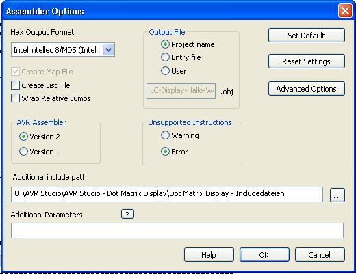

Hey, ich hab eine Frage zu AVR Studio. Ich hab ein GLCD angesteuert und einige Include Dateien dafür geschrieben, jetzt liegen die im Projektordner so rum, dass nervt mich, ich würde gerne einen Unterordner für alle Include Files erstellen, wenn ich das aber mache dann findet er sie nicht mehr er bringt eine Fehlermeldung beim Compilieren, "Cannot Find include file". Gibt es eine Möglichkeit dem Compiler zu sagen dass er in diesem Unterordner nach den Dateien suchen soll? Und gibt es außerdem eine Möglichkeit wie ich einstellen kann wohin die .hex files gespeichert werden? Für diese würde ich auch gleich einen Unterordner anlegen :) mfg Tobi

#include "ordner\datei.h";

besser mal noch \ -> /

Project >> Configuration Options >> Include Directories Da trägst du den/die Ordner ein Project >> Configuration Options >> Output File Directory Oder gleich beim Anlegen des Projekts im Wizzard. mfg.
Danke Thomas mit den Include Files funktionierts, aber wie ich den ausgangsordner festlege weis ich nicht, die funktion configuration options gibt es bei mir nicht, bei mir gibt es nur Project >> Assembler Options da kann ich auch bloß einen Ordner für die Include Files festlegen nicht mehrere wie das ganze aussieht hab ich als Datei angehängt mfg Tobi
Tobi W. schrieb: > wie das ganze aussieht hab ich als Datei angehängt OK. Ich bin von C ausgegangen. Kann man nicht unter Output den Radiobutton auf User und dann den Pfad mit eingeben? Gibt doch keinen Grund, warum das nicht gehen sollte. mfg.
Ja, ich schreib in Assembler, sry hab vergessen das zu erwähnen. Nein, ich habs scho probiert aber die Hex Datei wird wieder im Hauptordner gespeichert mfg Tobi
#2232767
Hi >Ja, ich schreib in Assembler, sry hab vergessen das zu erwähnen. Nein, >ich habs scho probiert aber die Hex Datei wird wieder im Hauptordner >gespeichert Dann gib bei 'Additional Parameters' -o DeinVerzeichnis\Name.hex ein. MfG Spess
