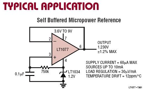

von Martin (Gast)
Danke schön, jetzt habe ich das Datenblatt vom LT1077 - Seite 1- links
unten - Typical application.
Die Beschaltung bei GND und +DC.
Nur wie schalte ich hier eine nicht-invertierender
Verstärkerschaltunghinein?
Ein nicht-invertierender OPV schaut ja ein bissl anders aus.... ?
Zu bekommen wäre der Bautteil mal =)
http://www.reichelt.de/ICs-LT-LTC-/LT-1077-CN8/index.html?ACTION=3&GROUPID=2913&ARTICLE=39516&SHOW=1&START=0&OFFSET=16&;

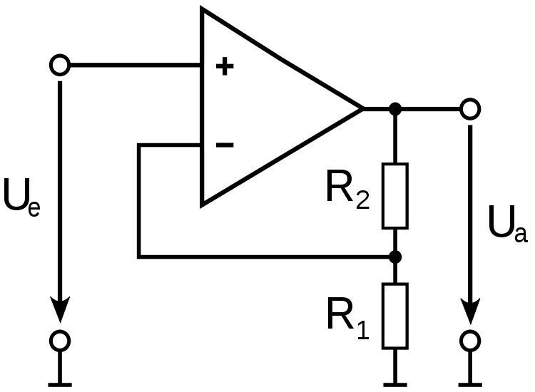

Quelle: nicht-invertierender OPV => wikipedia.org
        Typical application => Datenblatt
von Jonathan S. (joni-st) Benutzerseite
nimm doch einfach die Schaltung aus Wikipedia. Auf Wikipedia steht auch,
wie du die Widerstände berechnen kannst.
Jonathan
P.S.: Deine "Typical Application" ist ein Spannungsregler - das brauchst
du wohl nicht... einfach die Wikipedia-Schaltung nachbauen.

von Hannes J. (pnuebergang)
Martin schrieb:
> jetzt kenne ich mich gar nimma aus.....
> Einmal so einmal so....
Dann lies die Datenblätter der erwähnten Operationsverstärker. Diese
Zahlen sind nicht deshalb da drin, damit die Seiten nicht so leer
aussehen.
Wieso einmal so und einmal so? Es ist so, wie schon einige geschrieben
haben: Bau mit dem LT1077 einen nichtinvertierenden Verstärker auf wie
in dem Bild aus Wikipedia.
Mit R1 und R2 legst du den Verstärkungsfaktor fest. Beispiel: R1=100Ω
und R2=100kΩ ergeben nach der Formel in Wikipedia eine Verstärkung von
1001. d.h. das Sensorsignal im Bereich von 0,15mV bis 2mV wird auf etwa
0,15V bis 2V verstärkt.
Als Versorgungsspannung für den Opamp nimmst du 12V und 0V. Es gehen
auch 5V und 0V. Wichtig ist nur, dass die positive Versorgungsspannung
mindestens etwa 1,5V über der maximal erwarteten Ausgangsspannung liegt.

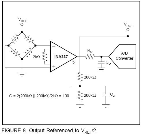

der INA337 sollte glaube ich passen....
RS Best.-Nr. 660-4872
Eine Frage hätte ich noch, manchmal gibt es noch zusätzlich zu den
Datenblättern mehr Anwednungen etc. Weil im Datenblatt Seite 12 Figure 8
(rechts unten) wäre genau die Anwendung, die ich benötigen würde nur
eben keine weiteren Informationen.....
Und ich habe auch nicht wirklich etwas im Netz gefunden, oder ich habe
die falschen Suchbegriffe.....kann mir hier vielleicht jemand
weiterhelfen?
Thanks
Martin schrieb:
> Weil im Datenblatt Seite 12 Figure 8 (rechts unten) wäre genau die
> Anwendung, die ich benötigen würde nur eben keine weiteren
> Informationen.....
Welche Informationen brauchst du zusätzlich zu denen in der Bildunter-
schrift und im Bild selber?
In der Schaltung wird an Pin 5 eine Spannungsquelle mit Vref/2 und dem
Innenwiderstand 200kΩ||200kΩ angeschlossen. Die Spannung (Vref/2) legt
den Nullpunkt fest, der Innenwiderstand zusammen mit R1 (2kΩ) die
Verstärkung. Die Formel dafür ist im Bild angegeben. Zum besseren
Verständnis der Schaltung schaust du dir vielleicht nochmals Figure 4
mitsamt erläuterndem Text an.

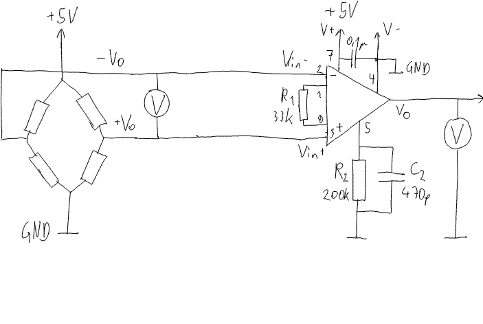

Aufgebaut habe ich eine Standard Anschaltung wie auf Seite 9 des
Datenblattes mit R2 = 200K und R1=33K also G = 12
Nur die Messergebnisse passen nicht zu der Rechnung...^...
Gemessen zwischen GND und Vo.
Spannung der Messbrücke des KMZ51:         Verstärkte Spannung:
1,4mV                                          102,9mV
5mV                                            192,0mV
10mV                                           256,0mV
20mV                                           402,0mV

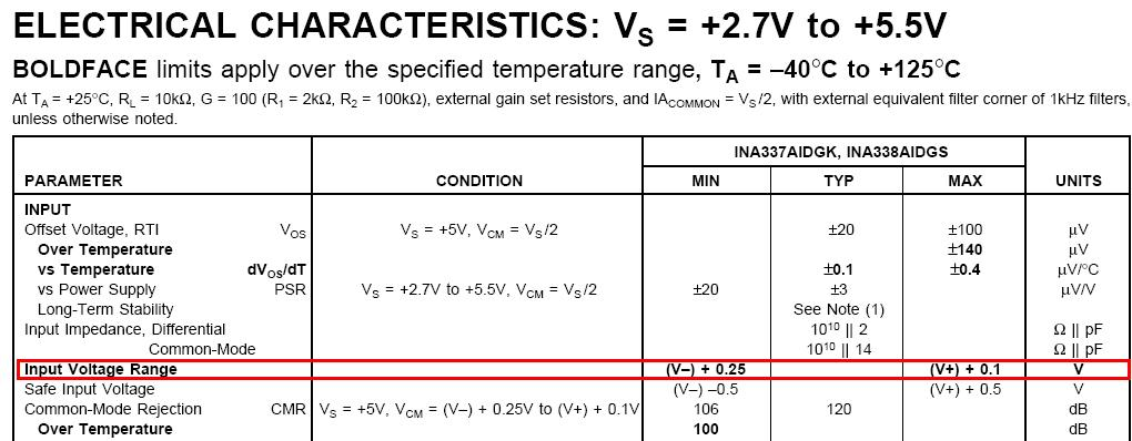

Jetzt habe ich im Datenblatt geforscht (da tu ich mir verdammt schwer)
und habe den Absatz "Input Voltage Range" (im Anhang) gefunden.
Heißt das vielleicht, dass ich mindestens 100mV benötige, damit der OPV
korrekt verstärkt?
von MaWin (Gast)
> Ich habe jetzt einen INA377 verbaut
> damit der OPV korrekt verstärkt?
Auf Seite 9 gibt es ZWEI Schaltungen.
Ist es wirklich so schwer mal einen Schaltplan aufzuzeichnen, WELCHEN
deiner hallen Dutzend Sensoren du WIE angeschlossen hast und WO welche
Versorgungsspannung und zwischen welchen Anschlüssen das Messgerät
dranhängt ?
V+ und V- des INA337 an +2.5V und -2.5V, KMZ51 an +2.5V und -2,5V, die
beiden anderen Anschlüsse an - und + des INA377, R2 an 0V und alles wird
wunderbar funktionieren, und würde 100% mit deiner Beschreibung was du
angeblich getan hast zusammenpassen - aber bei dir funktioniert es
angeblich nicht.
Also hast du dir zielgenau nicht die funktionierende Möglichkeit,
sondern die nicht-funktioniertende Möglichkeit rausgegriffen, und
womöglich noch mit irgendeinem anderen Sensor.
Aber das weiß ja kein Schwein, weil du zu faul zum aufzeichnen und
genauen Beschreiben des Zusammenbaus bist. Man kann nicht annehmen, daß
alles was du nicht beschrieben hast dir offenbar klar ist und du es
schon richtig gemacht haben wirst, denn sonst würde es ja funktionieren.

ich habe eine KMZ51, der an +5V DC und GND angeschlossen ist.
Der INA 337 ist ebnfalls and +5V DC und GND angeschlossen.
-Vo des KMZ51 geht auf Vin- des INA337
+Vo des KMZ51 geht auf Vin+ des INA337
Mit den Widerständen R2 und R1 habe ich eine kleine Verstärkung
eingestellt.
Das erste Messgerät hängt and -Vo und +Vo des KMZ51 und das zweite am
Ausgang des OPV zwischen Vo und GND.
Ist das Ok so?

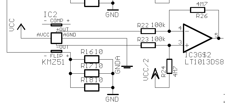

Sehr geehrte Damen und Herren,
ich glaube, dass meine Frage hier passen würde, es wäre sehr nett wenn
Sie mir helfen könnten.
Ich habe diese Schaltung im Internet gefunden (Will einen Kompass
nachbauen), nur ich verstehe die Funktion nicht ganz.
Im Datenblatt habe ich so eine Beschaltung nicht gefunden und auf Wiki.
auch nicht. Schaut für mich nach einem mix aus....
Ich habe nur einen Ausschnitt beigefügt, die Beschaltung gibt es zwei
Mal (je KMZ 1x) und danach ist noch ein Verstärker geschalten (ist
glaube ich im Moment nicht wichtig).
VCC ist 5V
VCC/2 = 2,5V
Verstärkung soll 47 sein
Mit R26/R22 bekomme ich die 47-fache Verstärkung rechnerisch.
Ein Differenzverstärker schaut recht ähnlich aus wie diese Schaltung nur
haben die einzelnen Eingänge einen Massebezug, und Pin 3 ist über einen
Widerstand mit GND verbunden nicht mit Vcc/2.
Wenn jemand sein Wissen mit mir teilen will, wäre ich sehr dankbar.
Falls es doch eine Application gibt, und ich diese nicht gefunden habe
bitte um Entschuldigung.
mfg
Christoph
