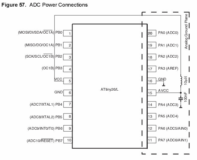

Hallo Freunde,
als Neuling in der Mikrocontrollertechnik bitte ich euch um einige
hilfreiche Tipps und villeicht könnt ihr einige meiner Irrtümer
ausräumen (sofern vorhanden)!
Bin von meinem Bekannten um Hilfe gebeten worden. Er hat eine große
Endstufe in seinem Auto und möchte diese über eine 2. Batterie
betreiben. Wenn das Fahrzeug steht, soll die 2. Batterie über ein Relais
von der Starterbatterie (Fahrzeugbatterie - vorn) getrennt werden.
Sollte die Endstufe die 2. Batterie entladen haben, so ist eine
Weiterfahrt durch die Starterbatterie noch möglich. Soviel zur Theorie!
Zur Realisierung der Schaltung habe ich den AT-Tiny 26 gewählt und mir
die folgende Belegung vorgestellt:
PIN20  Spannung (über veränderlichen Spannungsteiler) der
Starterbatterie
PIN19  Spannung (über veränderlichen Spannungsteiler) von der Endstufe
PIN11  Remotesignal vom Radio
PIN12  Remotesignal zur Endstufe
Würde gern den Controller mit internen Oszillator als Taktgeber und
interner Spannungsreferenz betreiben.
In welchem Umfang müsste ich die Signale AVCC und AREF an dem Controller
anlegen?
Sollte ich die Dokumentation relativ gut verstanden haben, so ist doch
bei interner Spannungsreferenz ein Kodensator am AREF-Eingang
anzuschließen oder? Wie groß ist dieser dann zu wählen?
Schon heute vielen Dank für eure Geistesblitze!
Euer Andy
OP #2233105
Hallo Karl-Heinz,
vielen Dank für deine schnellen Infos!
Die Versogungsspannung des Controllers wird über einem Spannungsregler
(1A-Typ 7805) erzeugt. Zwischen der Starterbatterie und dem
Spannungsregler liegt ein 1000µF Elko gegen Masse. Die Spannungen für
den ADC werden mit 100µF für die tiefen Frequenzen und einen 100nF für
hohe Frequenzen gegen Masse geschaltet. Zum Schutz gegen Überspannung
liegt noch eine 5,1V Z-Diode gegen Masse. Könnte mir Vorstellen, dass
diese Beschaltung gegen den größten Dreck auf der Batteriespannung hilft
oder?

#2233285
auf dem Bild sieht du wie die ADC Spannungsversorgung gefiltert wird.
Vor deinem Spannungsregler im Auto könntest du auch so einen Filter
setzen, allerdings würde ich da mind. 100µH oder besser einige mH
verwenden, dann noch ein kleiner Überspannungsschutz mittels Widerstand
und 15V Supressordiode evtl. kann man die Drosselspule als
Begrenzungswiderstand nutzen.
Fürs Auto gibt es bessere Regler als 7805 schau dir mal LM2940 5V an.
Nachdem der Anlasser aufhört steigt die Spannung kurzfristig auf 100V
bis der Lichtmaschinenregler das wieder abfängt und das muss der
Spannungsregler vertragen bzw. die Filterschaltung davor.
