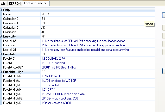

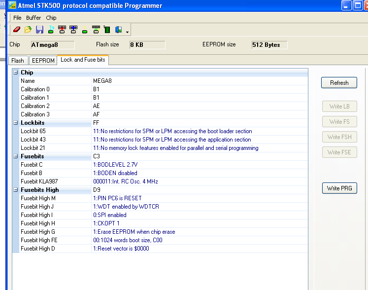

Die Fusebits habe ich verglichen und die Frequenzen 4MHz Int RC Osz sind
bei allen drei eingestellt.

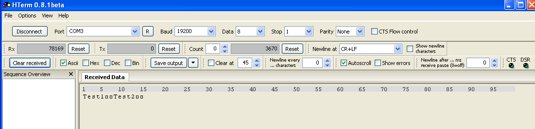

Nun kommen aber nur bei einem die richtigen Zeichenketten an zB
Test1
Test2
bei den anderen beiden erscheinen hinter  dem "Test1" noch zwei
"Klötzchen"
Was kann man denn da noch einstellen bzw wo könnte der Fehler liegen????
Schlechte Idee den internen Takt zu nehmen. Der ist nicht sehr genau und
eigentlich für Rs232 ungeeignet (sofern nicht über das calibration
Register angepasst wurde).

Ich habe das aber noch nie anders gemacht und habe das STK500 nun schon
etliche Jahre.
Ich hatte da noch nie einen zusätzlichen Quarz angeschlossen.
Was müsste ich denn ändern bzw wie lässt sich das mit dem calibration
register anpassen?
ich habe das schon im AVR Studio gesehen, aber da kann ich nur
verscheidene Werte auslesen für 1MHz, 2MHz, 4Mhz, 8MHz
