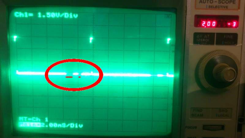

hallo zusammen,
ich habe vor 1 woche folgenden code auf einem atmega32 erstellt,
dort funktioniert der timer einwandfrei. ich erhalte ein rechtecksignal
am port, welchen ich testweise in der ISR umschalte.
(quarz = 16mhz)
#define CLK_PRELOAD_10MS    2499L
TCCR1A = 0;
TCCR1B |= (1<<WGM12) | (1<<CS11) | (1<<CS10);   //CTC Mode, clk/64
OCR1A = CLK_PRELOAD_10MS;
TIMSK |= (1<<OCIE1A);
gestern habe ich nun ein atmega1284p bekommen und wollte diesen für das
weitere projekt verwenden. ich habe folgende zeile geändert:
TIMSK1 |= (1<<OCIE1A);

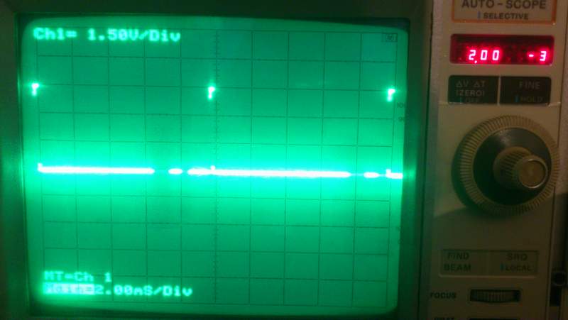

problem ist, dass ich kein rechtecksignal erhalte, sondern nur einen
kurzen nadelimpuls...kann mir das nicht erklären und meine einstellungen
stimmen soweit mit dem datenblatt überein. ich habe mal ein bild vom
scope mit angehangen (zeit: 2ms/DIV).
vielen dank schonmal :)
gruß
adam

OP #2233539
also die "durchgezogene" (untere) linie ist GND. und dann hat er halt
immer wenn der timer compare meldet ein nadelimpuls.
anscheinend muss das etwas mit dem mega1284p zu tun haben, den auf einem
32er läufts ja ohne probleme...oder ich übersehe da etwas, evtl. fuses?!
was ich aber eher weniger glaube. mein code ist nicht viel. in der main
habe ich halt die o.g. initialisierung und dann noch die ISR:
ISR(TIMER1_COMPA_vect)
  PORTD = ~PIND;
habe auch schon mal versucht den teiler und den compare wert zu ändern,
dann wirds aber nur noch schlimmer. sprich: ich erhalte dann so etwas
wie ein rechtecksignal, jedoch 2 stück, da wo der eine die fallende
flanke hat, hat der andere die steigende - was ich mir erst recht nicht
erklären kann. letzte möglichkeit wäre, dass der µc defekt ist?!

#2233567
Also fuer mich sieht es eben nicht so aus, als waere Dein Signal
dauerhaft auf 0.
Oder ist Dein Oszi kaputt?
Bei den (Roehren-) Oszis die ich kenne, behaelt der Elektronenstrahl
seine Intensitaet, wenn sich das Signal nicht aendert.
Das sieht bei Dir anders aus.
(Wenn Du scheinbar zwei Signale mit Deinem Oszi angezeigt bekommst, (bei
einem Einkanal-Oszi) hast Du ein schnell wechselndes.)
Dreh mal die Zeitbasis runter und sieh Dir das Signal mal genaueer an.
MfG,
Balze
OP #2233576
OK :-D
das ist schon so peinlich, dass ich mich am liebsten in die ecke
verkriechen wollen würde!
hab den "fehler" gefunden.
da ich im projekt noch meine USART lib hatte und die mitkompiliert
wurde, ich aber testweise PORTD abwechselnd von 0x00 auf 0xff geschalten
habe, waren auch die pins TXD RXD betroffen.
habe die lib entfernt und siehe da -> schönes rechtecksignal.
zusätzlich kam noch hinzu, dass die USART lib noch nicht ganz fehlerfrei
war.
aber ich danke euch allen :)
