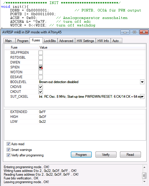

von Avr N. (balze)
Hallo Michi,
mir fallen folgende Dinge ein:
- sicherstellen, dass der Brown-out detector abgestellt ist (fuses)
- sicherstellen, dass der analog comperator und der ADC aus sind
   -> interne Spannungsreferenz ist aus.
- sicherstellen, dass der watchdog aus ist
- die Beschalteung des Tasters und die Konfiguration des Pins pruefen.
  -> Ist der interne Pull-up fuer diesen Pin aktiviert? -> Strombedarf
MfG,
Balze aka AVR Noob
von Peter D. (peda)
- Interrupt Handler fehlt
- vor Enablen Flag löschen
Peter
von Michi M. (mutzmutz)
ist abgeschaltet
ebenfalls aus
habe ein pull down am INT0 eingang, taster auf VCC
wie meinst du das ?

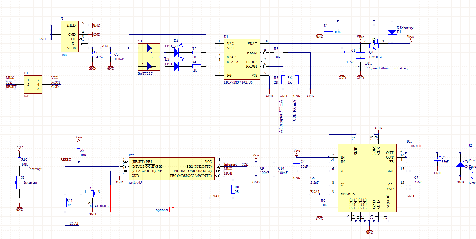

von tom (Gast)
schaltplan ???

von Thomas E. (thomase)
Michi M. schrieb:
>> EMPTY_INTERRUPT (  TIMER0_COMPA_vect);
> ok danke, aber warum genau sollte man das machen ?
Weil es schneller geht als
ISR (TIMER0_COMPA_vect){}
Beim EMPTY_INTERRUPT wird direkt auf den Interruptvektor ein return
gesetzt. Eine Funktion mit den ganzen Pushs und Pops, wird gar nicht
erst aufgerufen.
Michi M. schrieb:
> ich habe soeben den PB0 / OC0A Ausgang im sleep mode mit einem oszi
> gemessen, komischerweise spuckt der im 2ms Takt jeweils 8us lange, 4 V
> signale aus... was läuft denn da schief :) ?
Sieht nach Reset aus. Sicher, daß der Watchdog(Fuse) aus ist?
Thomas Eckmann schrieb:
jetzt hab ich erst verstanden dass es als ersatz gelten soll :)
hab den watchdog in der SW ausgeschalten
 WDTCR = 0<<WDIE; // turn off watchdog
 als auch das fusebit gesetzt, siehe angehängtes bild...
>Ist der Programmer dran?
>Der fürt auch zu mehr Verbrauch.
ISP nehm ich nach dem programmieren ab um den strom am akku zu messen..
vielen dank für die vielen tips, werde mich nun daran machen, das gerüst
neu aufzubauen sowie systematisch wie beschrieben vorzugehen :)
eine verständnissfrage hab ich noch. ich hab am int0 eingang ein pull
down und den taster nach vcc verschaltet. im sleep modus kann ich doch
so mit dem pin change interrupt den controller aufwecken, oder sehe ich
das falsch ?
>das falsch ?
sorry habs gerade bemerkt, dass der pin change int an PB0 liegt, kommt
also nicht in frage... aber kann ich mit der tasterbeschaltung ein
lowlevel int im sleep mode betreiben ? das problem ist eben, dass die
schaltung auf einer fertigen platine so realisiert ist...
