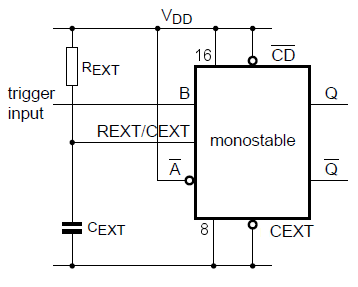

Hallo, ich habe ein Problem mit einer ganz banalen Anwendung: ein retriggerbares Monoflop. Und zwar verwende ich das HEF4528. Angestossen wird es von einem Rechtecksignal mit einer Periodendauer von 220us. Wenn ich die Zeitkonstante des Monoflops auf 300us setze, dann retriggert das Monoflop wie es sollte, der Ausgang ist high solange das Rechtecksignal anliegt. Doch wenn ich die Zeitkonstante auf 400us setze fällt der Ausgang nach 400us ab und wird erst vom nächsten Puls wieder angestossen. Warum fällt das bei einer Zeitkonstante von 400us ab?? Es hätte doch nach 220us wieder neu angestossen werden müssen... Kann mir jemand weiterhelfen? Danke, Reto
Reto, "retriggerbar" bedeuted, dass eine neue Eingangsflanke das Ausgangssignal um die Zeitkonstante verlängert (wenn es noch nicht abgefallen ist). Ein statisches Eingangssignal hat keine Wirkung. Ciao, Yagan
Sag ich doch. Ein Rechtecksignal mit 220us Periodendauer ist meines Wissens kein statisches Signal...
Hallo! Schaltung? Das 4528 ist normalerweise nicht retriggerbar.
Route 66 schrieb: > Das 4528 ist normalerweise nicht retriggerbar. Das sieht das Datasheet anders: "The CD4528BC is a dual monostable multivibrator. Each device is retriggerable and resettable."
Hallo! Die Hersteller haben das alle voneinander abgeschrieben. Es hängt von der (Zusatz-)Beschaltung ab, wie das konkrete Verhalten ist. Also: Schaltung?
Reto H. schrieb: > Sag ich doch. Ein Rechtecksignal mit 220us Periodendauer ist meines > Wissens kein statisches Signal... Stimmt natürlich, besonders wenn es periodisch ist. Wie ist denn der Reset-Eingang beschaltet? Cioa, Yagan
Route 66 schrieb: > Die Hersteller haben das alle voneinander abgeschrieben. Können sie ja gerne. Die Funktions-Spezifikationen sollten bei jedem Hersteller gleich sein. Das 4528 ist definitiv retriggerbar. Ciao, Yagan
Der Reset hängt an VDD. REXT ist 10k resp. 13k und CEXT 100nF
