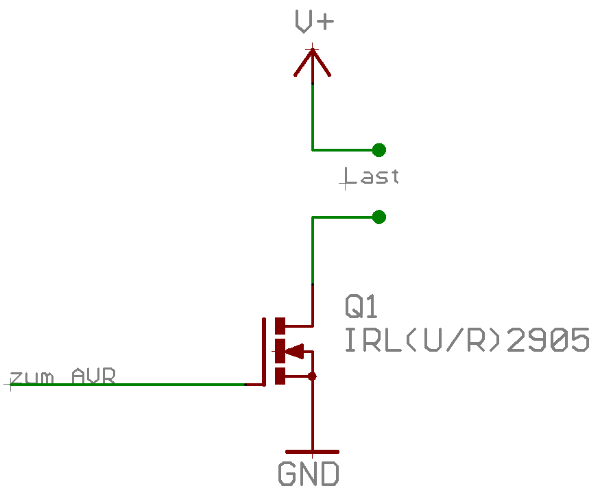

ich möchte mit einem ATMega8 RC5-codierte IR-Signale über ein
Infrarot-LED-Panel
(http://www.conrad.de/ce/de/product/114979/INFRAROT-SCHEINWERFER-BAUSATZ/SHOP_AREA_17365&promotionareaSearchDetail=005)
senden. Da ich nicht viel Ahnung von Analogtechnik habe (programmieren
liegt mir deutlich mehr), habe ich zuerst versucht den Strom mit einem
TIP120 (Darlington) zu verstärken. Dabei komme ich auf etwa 600mA für
die Dioden, wenn der Darlington-Transistor gegen 15V schaltet. Für
höhere Reichweiten hätte ich aber gerne wesentlich mehr Strom, bzw. eine
wesentlich höhere Verstärkung.
Heute habe ich einen MOSFET
(http://www.conrad.de/ce/de/product/162873/TRANSISTOR-HEXFET-IRLZ34N-TO-220-IR)
gekauft, und ihn so:
http://www.mikrocontroller.net/attachment/2570/MOSFET_Schalter.png
angesteuert. Doch mehr Strom kann ich so auch nicht durch das Array
fließen lassen. Jetzt weiß ich nicht weiter. Kann mir jemand
weiterhelfen?
Vielen Dank
Tom

(Logiclevel) MOSFET, Vorwiderstand für den gewünschten Strom, LEDs.

von Tom (Gast)
Eine Strombegrenzung am Netzteil habe ich bereits sicherheitshalber
eingestellt (ca. 1A). Doch die erreiche ich gar nicht erst. Ich habe,
wie gesagt, dass aufgebaut:
http://www.mikrocontroller.net/attachment/2570/MOSFET_Schalter.png und
statt des IRL2905 einen IRLZ 34 N HEXFET genommen. Laut MOSFET-Übersicht
ist das ja ein Logic-Level-Typ. V+ sind bei mir (z.B.) 15V.
Danke
> http://www.mikrocontroller.net/attachment/2570/MOS...
Da fehlt doch mindestens der Gate-GnD Widerstand, da sonst beim
Einschalten
(Programm läuft noch nicht) Der output AVR Tristate ist und somit das
Gate
in der Luft hängt. Das kann dann schon reichen die Dioden zu kochen.
Auch eine Strombegrenzung wirkt nicht instantan. Je nach Netzteilaufbau
entlädt sich auch noch ein Dicker Ausgangselko über die Led.
ggf. entlädt sich der ausgangselko dann auch im Betrieb bei jedem Puls
erneut.
das reicht, diese zu beschädigen.
Da hast du wohl einiges an euro verschwendet oder zu spät gelesen
oder gefragt.
Gruss K.

von Klaus D. (kolisson)
zudem..
von den technischen Werten ist der  IRLZ 34 schon besser geeignet als
der Irlr/u2905.
Falls du allerdings sowas wie 2N7000 oder BS170 im hause hast,
könnte ich auch empfehlen je Strang einen solchen zu verwenden,
wobei der 2N7000 wieder besser ist.
Du hast dann insgesamt weniger Gatekapazität und einen höheren
internen Widerstand, was im Fehlerfalle die Led noch etwas schützt.
Vorwiderstände müssen wir allemal dann nochmal ermitteln.
... aber niemals ohne.
Gruss klaus
von Tom Linz (Gast)
Vielen Dank.
Ehrlich gesagt war ich gar nicht auf die Idee gekommen, jeden Strang
separat zu schalten, aber das, vielleicht auch in Verbindung mit den
2N7000 (kostet ja selbst bei Conrad nur 0,20€) und auf jeden Fall mit
entsprechenden Vorwiderständen sollte das Problem lösen.
Tom
von Michel (Gast)
Harald Wilhelms schrieb:
> Bei 120 Grad dürfte das Cluster wesentlich schwächer
> als eine einzelne Diode mit 10 Grad sein.
Dank r^2 dürften dafür schon 55° an Stelle von 10° Öffnungswinkel
reichen.
Tom Linz schrieb:
> Verbindung mit den
> 2N7000
Hi Tom,
wenn du das mit den 8 Strängen machst denke an den z.B. 10k Widerstand
vom gemeinsamen Gate nach Masse.
Dann mit den Originalwiderständen Testen.
Wenn alles käuft kannst du die dann reduzieren.
Ich schätze, dass du bei UB 12V etwa 8,2 Ohm nehmen kannst.
Vielleicht auch 4,7.
Am besten wäre es natürlich den tatsächlichen Strom mit dem Osci
erstmal zu messen.
Gruss K.
