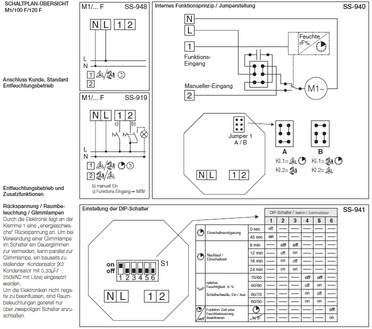

Hallo zusammen!
ich hab ein kleines problem beim einbau eines feuchtraumventlators.
ich kenn mich mit elektrik und und schaltplänen eher schlecht aus,
zumindest weiß ich, wie man ne glühbirne ans netz hängt :)
Also: ich würde gerne den auf den bildern gezeigten funktionseingang 1
benutzen, durch den man eine einschaltverzögerung oder automatische
feuchtesteuerung aktivieren kann.
den neutralleiter habe ich wie beschrieben bei N eingeklemmt, klemme ich
den stromführenden leiter nun bei 1 ein passiert beim einschalten aber
nichts!
nur wenn ich ihn bei 2 (manueller betrieb) einklemme geht der lüfter
eben an bzw. aus, wenn ich den schalter betätige?
was mache ich falsch? wäre für jegliche hilfe sehr dankbar!
grüße, Christopher

Wieso? Fuktioniert doch so, wie im Datenblatt angegeben. Was möchtest
Du denn anders haben?
Gruss
Harald

danke für die sehr schnelle rückmeldung!
also im moment hab ich ja den stomführenden leiter bei 2 eingeklemmt,
das funktioniert ja auch, aber ich würde eben gerne die
einschaltverzögerung aktivieren. nur wenn ich den stromfürenden leiter
bei 1 anstatt bei 2 einklemme passiert gar nichts..ehrlich gesagt
verstehe ich auch nicht ganz, wofür Klemme L überhaupt da ist??
entschuldigt bitte, dass ich mich so extrem blöd anstelle, bin da
absoluter neuling, wie man merkt ;)
Gast #2234204
Wenn Du von L eine Brücke nach 1 machst und die kleinen Dil Schalter
richtig stellst sollte das mit der Einschaltverzögerung klappen. (aber
auch nicht mehr!)

Hallo Christopher
Ich würde an L Phase anschließen.
Der Eingang 1 ist der Eingangskanal für die Elektronik für die
Zeitfunktionen.
Der Lüfter und die Elektronik werden über die Klemme L versorgt.
(deswegen läuft er nicht wenn du nur strom auf klemme 1 hast)
Wenn jetzt mit einem Schalter auf die Klemme 1 auch Phase geschalten
wird(z.B. durch den Lichtschalter), so startet der Lüfter nach der
angegebenen Einschaltverzögerungszeit.
Wenn du den Schalter wieder ausschaltest versorgt sich der Lüfter
weiterhin über die Klemme L und die Nachlaufzeit beginnt abzulaufen.
Der Feuchtigkeitssensor wird ebenfalls über klemme L versorgt.
Den Nulleiter natürlich an N
MfG
Michael

Hallo an alle, ganz vielen Dank für eure Antworten, es funktioniert!
Habe wie Michael mir schrieb die Phase an L und eine weitere Phase über
einen Schalter angeschlossen. War eigentlich so wie ichs ganz zu Beginn
angeschlossen hatte, nur ging der Lüfter wohl nicht an, weil wohl die
Feuchtesensorik (@Düsendieb: im Lüfter bereits integriert)statt der
zeitschaltuhr aktiviert war über die dip schalter und es anscheinend
nicht feucht genug um raum war.
Jedenfalls vielen Dank nochmal, toll wie einem hier geholfen wird!
beste Grüße an alle,
