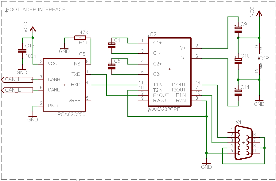

ich bin gerade dabei den Bootloader von P.Dannegger zu testen.
Dabei fiel mir auf, daß das SW-Update via Bootloader sehr oft nicht
klappt, da scheinbar falsche Werte vom µC empfangen werden (mal
ungültige BL-Version, mal CRC-Fehler usw.).
Verwendet wird ein MAX232CPE. Vom dem geht es via PCA82C250 auf den
CAN-Bus und von dort über einen weiteren PCA82C250 an einen Mega8, also
OneWire. (siehe Schaltplan)

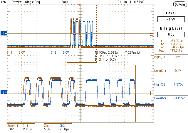

Da ich einen Hardwarefehler vermute, habe ich mit dem Oszi die
RS232-Leitungen am MAX (Pin 13/14 zum PC) aufgezeichnet.
Wenn ich die Bits auszähle, kann ich keinen Fehler entdecken! Die Pegel
passen auch. Auf das "geechote" COMMAND (0xA5) folgt das SUCCESS (0xAA)
vom µC, obwohl vom Terminalprogramm ein "5F" angezeigt wird (siehe
Osziplot). Das gleiche Verhalten ist mit verschiedenen
Terminalprogrammen zu beobachten.
Jetzt bin ich echt ratlos :-(

von Anja (Gast)
Andy W. schrieb:
> Hat jemand von Euch vielleicht noch einen hilfreichen Tip?
Stelle mal den Sample-Point (so wie bei CAN üblich) auf 70-80%.
Mal im Ernst: du kannst doch nicht erwarten daß bei einem
CAN-Transceiver etwas sinnvolles herauskommt wenn Du es mit einem UART
auswertest.
Gruß Anja
von Anja (Gast)
BTW: da fehlen noch die Abschlußwiderstände für den CAN.
R11 mußt du auch an die Baudrate anpaßen.
Gruß Anja
von Andy W. (gastandy)
Hallo Anja,
ich verstehe nicht, worin das Problem bei UART über CAN bestehen soll.
Ich nutze den CAN nur als physikalisches Medium, der PCA82C250 ist ein
reiner CAN-Treiber. Wo soll der SamplePoint eingestellt werden???
Wie im Plot erkennbar, ist auf der RS232 ein sauberes 0xAA vom
Controller zu sehen, am PC kommt aber etwas anderes an.
Dieses Verhalten würde ich gerne verstehen.
Der Bus ist korrekt abgeschlossen, das ist im Schaltplanaussschnitt
leider nicht ersichtlich.
MFG
Andy

Auch macht mich stutzig, daß das Verhalten eigentlich mit allen
Baudraten auftritt. Der Plot in meinem Post wurde mit 115200Bd gemacht.
Wenn ich mir die Bitbreite da anschaue (Cursor), sehe ich keine
gravierenden Abweichungen vom Sollwert bzw. timingmäßig im Vergleich zu
dem, was vom PC kommt.
Habe ich das falsch interpretiert?
ich bin nun endlich bei dem Problem weitergekommen:
Offensichtlich interpretiert das UART des PCs die empfangenen Bits
falsch, weil die Antwort des µCs zu schnell kommt. Damit meine ich nicht
die Baudrate, sondern die Zeitspanne nach dem Empfang des Kommandos bis
zum Senden der Antwort.
Ich habe jetzt in der "message.inc" bzw. "main_ok:" vor dem "rcall
putchar" zusätzlich ein "rcall wait_bit_time" eingefügt.
Nun funktioniert es reproduzierbar :-)
Erklären kann ich es mir nicht so richtig, aber vielleicht lässt sich
ein Fachkundiger zu einer plausiblen Erklärung hinreissen...
Danke nochmals an P.Dannegger!

von Lattice User (Gast)
Als UART würde ich bei der Antwort auf dem Screenshot auch eine 0x55
sehen.
Das Startbit ist viel zu lang.

demnach mit 1Stopbit laufen.
Ich hatte jedoch mit Brays Terminal alle Stopbit-Varianten
durchprobiert-das Verhalten war ähnlich bescheiden.
Erst seit dem Einfügen der zusätzlichen Wartezeit funktioniert es.
Wie von Dir schon angemerkt, bedeutet dies nichts anderes als eine
Änderung von ein auf zwei Stopbits auf der µC-Seite.
Keine Ahnung, wo das Problem steckt.
MFG
Andy
