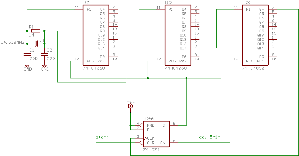

Hallo, ich möchte einen einfach Puls verzögern. Nichts besonders kurzes,
eine Flanke davon wird von der nachfolgenden Schaltung als Trigger
verwendet (welche ist egal, hab ich nochnicht bestimmt).
Es geht um Geocaching, zur Info.
Das Signal soll um eine große Zeit, 5 Sekunden relativ genau verzögert
werden (+-5%, besser +-1%).
Also zum Beispiel steigende Flanke rein, 5s später steigende Flanke
raus.
555 ist für solch lange Zeiten zu ungenau, einen µC möchte ich nicht
verwenden (mangels Programmer und programmierwissen).
Ich hab schon an einen Quarzschwinger + komparator und einen digicounter
gedacht, aber das ist doch ziemlich kompliziert, geht das auch einfacher
analog? Also so einfach wie möglich.
Versorgung soll durch eine Batterie erfolgen.
Danke schonmal.
von Geobär (Gast)
Entschuldigung, ich meinte jeweils 5 MINUTEN.
Kleine Gehirnverwindung.

Entweder digital mit Clockgenerator+Zähler+Logik auf Bitmuster oder halt
Analog mit NE555 oder RC-Glied+Komparator, aber ob du mit der
Genauigkeit zurecht kommst, ist eine andere Frage...
Ein kleines bisschen Aufwand wird das schon.

Binärzähler mit Oszillator ginge, z.B. CD4060 - aber Start / Stop
braucht extra Logik.
Es gibt aber auch einen SAB0529 (Siemens/Infineon), der wäre wohl für
sowas.
von Helmut L. (helmi1)
Schaltung min 4060 als 5 min Timer.
Ich hoffe ich habe mich nicht verzaehlt.

Ich hätte jetzt auch den CD4543 oder ähnliche Typen mit vielen Flipflops
vorgeschlagen, da braucht allerdings einen Quarz von max. 2 MHz.
Der CD4060 hat nur 14 Stufen, der 4536 hat 24. es gibt noch CD4045 oder
4445 mit 21 Stufen oder 4451 mit 19 Stufen. 4541 hat 16 Stufen
Dann gibt es noch den programmierbaren Zähler CD4059, auch als 74HC4059
gefertigt.
http://www.alldatasheet.com/datasheet-pdf/pdf/15612/PHILIPS/74HC4059.html
teilt max. durch 21327

Der CD4536 ist genau die richtige Wahl für Timer im Minuten bis
Stundenbereich, leider ist er nicht für Quarze vorgesehen.
Wenn man aber einen externen Takt aus einem Qoarztoszillator holt, ist
1% locker einhaltbar. Mit RC nur nach kalibrierung 5% bei der gleichen
Umgebungstemperatur.

Für recht hohe Genauigkeit könntest Du die Elektronik eines
billigen Quarzweckers verwenden. Dort kommen zwei phasenver-
schobene 2Hz-Signale raus. Wenn du die Uhr vorm "Schlachten"
einige Tage laufen lässt, kannst Du ungenaue Exemplare aussor-
tieren. Dahinter kannst Du dann einen 1:150-Teiler mit ICs
der 4000-er Reihe setzen. Bei Deinen eher geringen Genauig-
keitsforderungen würde aber auch ein 4060 mit RC-Generator
reichen. Achte darauf, das der zeitbestimmende Kondensator
nicht zu klein sein sollte.
