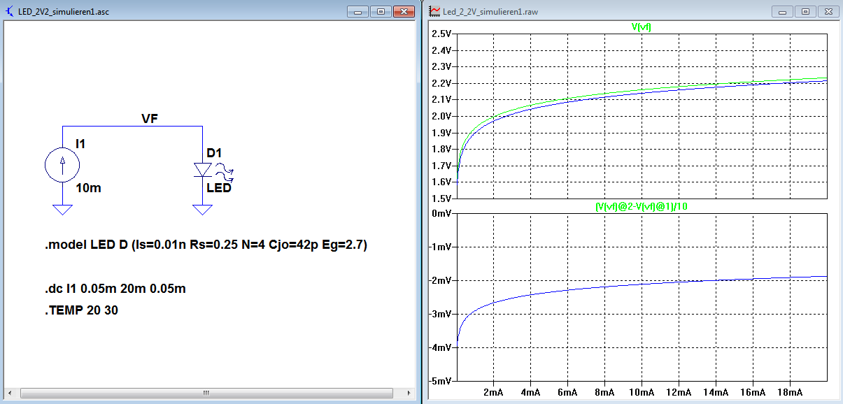

#4442702
man benötigt überhaupt keinen Texteditor um Modelle in LTspice zu
verwenden. Du musst das D an der Diode im Schaltplan durch den Namen des
Diodenmodells LED ersetzen.
.model LED D (Is=0.01n Rs=0.25 N=4 Cjo=42p Eg=2.7)
Mit Is, N und die Kennlinie bei kleinen Strömen (<=1mA) anpassen.
Mir Rs die Kennlinie bei 10 bis xxmA anpassen.
Mit Eg den Temperaturkoeffizeient (ca. -2mV/Grad) anpassen.
Das alles kannst du mit der angehängten Testschaltung optimieren.
Nach der Simulation das Plotfenster(waveform window) aktivieren und
Plot Settings -> Reload Plot Settings
benutzen um die gespeicherten Ploteinstellungen wieder zu bekommen.
