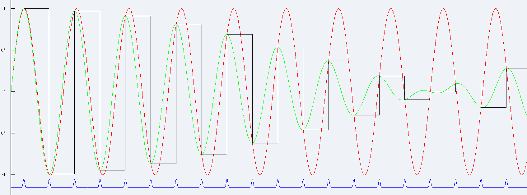

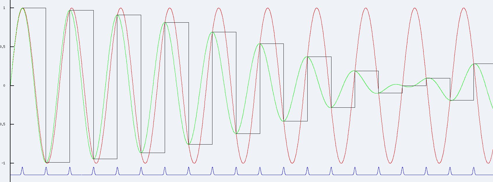

von Jobst M. (jobstens-de)
Zum Verständnis:
(Siehe Bild)
Das rote Signal sind Deine 1600Hz, die Du digitalisieren möchtest.
Das blaue Signal ist der Takt, mit dem die S&H-Stufe getaktet wird, von
3300Hz.
Das schwarze Signal ist die gehaltene Spannung des roten Signals zum
Zeitpunkt der Taktimpulses. Nach der Wandlung enspricht dies dem
digitalen Wert.
Und zum Vergleich ist auch nochmal eine grüne Linie da, die 1600Hz +
1700Hz darstellt. Die Ähnlichkeit abgesehen von den Flanken zu dem
digitalisiertem Signal ...?
Man kann nun die eingangsseitigen 1600Hz noch so gut gegen Frequenzen
oberhalb 1650Hz filtern - die 1700Hz entstehen trotzdem.
Die müssen bei der Rekonstruktion / DA-Wandlung herausgefiltert werden.
Jobst
