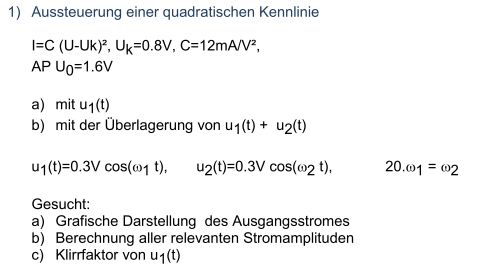

Aussteuerung einer quadratischen Kennlinie
OP #2235753
Hallo
Ich sollte folgende Aufgabe in Mathcad bis Freitag lösen. Leider habe
ich momentan keinen Plan wie ich die Aufgabe angehen soll.
Vieleicht kann mir jemand auf die Sprünge helfen.
MFG Christoph

Gast #2236529
> Bei der Aufgabenstellung fehlt fast vollständig die Bedeutung der
> genannten Größen. Ohne die kann man nur raten.
Nur wenn man keine Ahnung hat worum es geht.
Uk ist eine Offsetspannung von konstant 0.8V.
U ist in Variante a) U1 und in Variante b) U1+U2
C ist ein konstanter Faktor, sogar mit richtigen Einheiten angegeben.
Und I ist das Ergebnis der angegebene Rechenformel welches in Aufgabe a)
graphisch dargestellt werden soll und in Aufgabe b) zahlenmässig
angegeben werden soll, wobei alle relevanten Amplituden wohl heisst
Spitzenwert und Effektivwert, Mittelwert und Maxima Minima.
Aufgabe c) wird stumpf nach der Wikipedia Formel für den Klirrfaktor
ausgerechnet, also Signal I1 im Vergleich zum Sinus U1.
Und wenn man MathCad hat, muß man nicht mal rechnen.

#2236942
Christoph B. schrieb:
> leider kommt solch ein Beispiel morgen zum Test und momentan stehe ich
> noch auf der Leitung. ;-)
> Übriges fängt jeder mal klein an. Nur für den Anfang finde "ich" das
> Beispiel zu kompliziert. Aber der Lehrer ist wie immer andere Meinung.
> Und ohne Vorlage zum lernen wirds morgen unmöglich in ca 15 min das
> beispiel zu rechnen ( Ohne Mathcad ). Daher meine Frage nach der Hilfe
> MFG Christoph
Hallo Christoph,
zuerst mal verlangt kein Lehrer mehr, als das was er seinen Schülern
beibringt.
Ich kann mir nicht vorstellen, dass ihr so ein Beispiel nicht mal
zusammen gerechnet habt.
Im Prinzip ist es doch ganz einfach - es ist alles gegeben.
Du hast den Zusammenhang zwischen i und u in Form einer quadratischen
Übertragungsfunktion. Dazu ist noch der statische Arbeitspunkt
vorgegeben.
für a) sieht es also wie folgt aus
i(t)=12m*(0,3*cos(w1*t)+1,6-0,8)^2
=12m*(0,3*cos(w1*t)+0,8)^2
Das lässt sich durch trigonometrische Umrechnungsfunktionen in eine Form
bringen, aus der der Klirrfaktor einfach ausgerechnet werden kann.
i(t)=A0+A1*cos(w1*t)+A2*cos(2*w1*t) -> cos oder sin, die Phasenbeziehung
ist ist für den Klirrfaktor irrelevant.
Der Klirfaktor ergibt sich in diesem Fall sus der Amplitude der zweiten
Harmonsichen (2*w1) und der Amplitude der der Grundschwinung w1.
k=A2/A1
Für b ist das Vorgehen dann analog.
Und mit mathcad ist es schnell gelöst und graphisch dargestellt.
