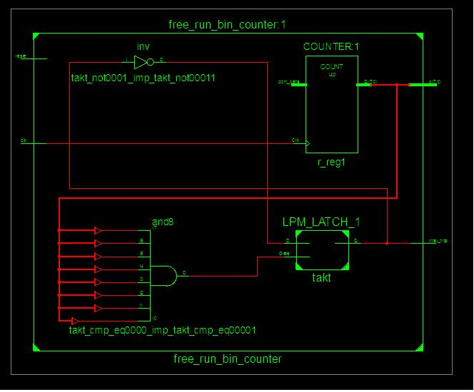

Dazu habe ich ein Singal "takt" erzeugt das nach jedem durchlauf
getoggelt wird (not) und mit max_tick auf dem output verbunden ist. Nun
meldet Xilinx ISE 11.5 aber ein Latch:
WARNING:Xst:737 - Found 1-bit latch for signal <takt>. Latches may be
generated from incomplete case or if statements. We do not recommend the
use of latches in FPGA/CPLD designs, as they may lead to timing
problems.
Frage wo liegt mein Problem bei diesem if?
  takt <= not takt when r_reg=(2**N-1) else takt;
wo liegt mein Denkfehler?

von Jan M. (mueschel)
>Dazu habe ich ein Singal "takt" erzeugt das getoggelt wird
Ja.
>Dazu habe ich ein Singal "takt" erzeugt das nach jedem durchlauf getoggelt wird
Nein.
Das Signal toggelt solange mit der maximal möglichen Frequenz hin und
her wie r_reg=(2**N-1) gilt. Du willst aus takt ein Flipflop machen, das
seinen Zustand nur bei einer Taktflanke ändert.

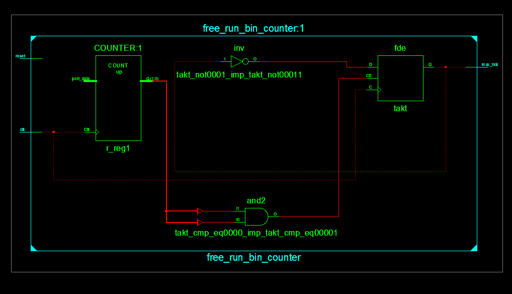

von Matthias G. (mgottke)
> hm der code erzeugt noch immer ein Latch, aber ohne Xilinx ise warning.
Bei mir gibt es da kein Latch. Für N=2 entsteht die Schaltung im Bild.

von michi m. (mchii)
Du hast recht da kommt kein latch, jedoch updatet das "View RTL
schematic" nicht bei änderungen selbst wenn ich force klicke, irgend
eine idee wie ich das im XilinxISE mache ohne neu zu starten?
Ich kann Matthias nur bestätigen: dieses Bild gehört nicht zu dem dazu
geposteten Code.
Lothar Miller schrieb:
> So ein Bauteil mit 2 Takteingängen gibt es nicht in einem FPGA. Für die
> Simulation darfst du das aber trotzdem so hinschreiben... ;-)
Ja das war mir bewusst, nur meinte Matthias ich solle nur eine
"Taktquelle" verwenden im ganzen Design (wenn ich das richtig gelesen
hab) nun war aber meine Frage wenn dieses Enable als Flag nutzen will,
das Enable aber über 2 oder Mehr taktzyklen aktiv ist wie ich hier dann
auf die Flanke Triggern soll, wenn im ganzen Design nur ein Takt
existieren soll.
> geposteten Code.
Ja wie schon oben geschrieben hat mein Xilinx RTL Schematic den Plan
nicht aktuallisiert.... (selbst bei expliziter aufforderung)
