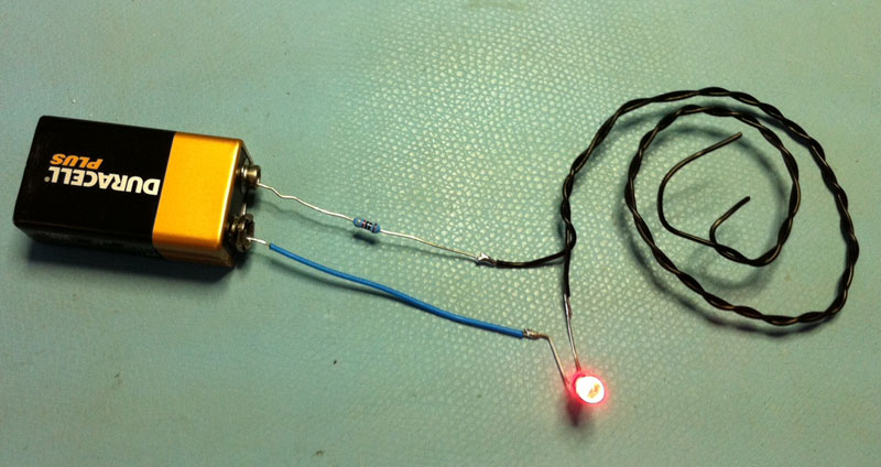

Mir begegnete heute ein interessantes Phänomen.
Ein fertig gekauftes, vieradriges, verdrilltes und geschirmtes Kabel
(zwei verseilte Paare), etwa 3m lang, zur Verbindung zweier Komponenten
für schnelle Datenübertragung funktionierte nicht mehr.
Zwischen einem Adernpaar war ein DC-Widerstand von einigen Zehn Ohm zu
messen. Naja, einer der angegrimpten Stecker wird's wohl sein. Also, mal
10V drauf und sehen, wo es warm wird.
Entlang des ganzen Kabels wird es warm!
Dann hab ich es aufgeschnitten. Sieht alles gut aus. Vier Drähte, zwei
schwarze, zwei bunte - schön verseilt. Die Isolation sieht einwandfrei
aus - auch unter dem Mikroskop. Und zwischen den schwarzen Drähten sind
noch immer um die 50Ω zu messen. Ich bin wohl der erste, der den
Wellenwiderstand mit dem Ohmmeter messen kann :-)
Im Bild sieht man dann, was sich letztendlich als Effekt herausstellte.
Die schwarze Isolation ist einfach leitfähig. Ohne Erklärung glaubt
einem das kein Mensch, was auf dem Bild zu sehen ist.
Da muss bei der Montage der Stecker an das Kabel in die falsche
Kabelkiste gegriffen worden sein.
Meine Frage: kennt jemand den Zweck eines solchen Kabelaufbaus? Was sind
das für Kabel? Für welchen Zweck?
Ich habe momentan keine sinnvolle Erklärung.

Ja, sowas wäre denkbar, aber: der Vierer war ja mit einem Geflecht
geschirmt. Da brauche ich keine Angst vor ESD haben.
Meine Gedank geht in die Richtung, ob man dadurch versucht, z.B. ein
Referenzpotential möglichst nahe an die beiden anderen, ganz normal
isolierten Leitungen zu bringen. Um, z.B. einen besonders niedrigen
Wellenwiderstand zu erreichen. Aber wenn man schon einen leitenden
Kunststoff zur Verfügung hat, dann kann man sich doch den Litzendraht
als Innenleiter sparen. Die beiden 'Isolierungen' im Kabel waren sowieso
über das umliegende Schirmgeflecht miteinander verbunden.
Abgesehen davon: ein solcher Konstrukt ist ja nicht ungefährlich. Das
Kabel erwärmte sich bereits nach kurzer Zeit deutlich, wenn ich so rund
10V anlegte. Mit einer etwas höheren Spannung ist ein Brand praktisch
vorprogrammiert.
Es bleibt rätselhaft.
Leider kann ich den Hersteller nicht ausmachen (es stand "G&G" auf dem
Kabel), es hätte ein LEONI DACAR 538 sein sollen.
Bisher vielen Dank für Eure Bemühungen - vielleicht findet sich noch
jemand, der tatsächlich mit solchen Kabeln arbeitet und den Zweck kennt.
Die schwarzen Aders sind die Masseliutungen,
die absichtlich um die Signalleitungen verdrillt werden und
daher denselben Durchmesser und Aufbau haben sollen.
Aber die Schirmwirkung wird besser, wenn beide Masseadern
auch miteinander Kontakt haben, daher ist die Isolierung
von Masseader zu Masseader eben leitfähig.
Du wirst das Kabel einfach falsch eingesetzt haben in der
irrigen Annahme, beide schwarze wären voneinander isoliert.

Ja, das wäre ein ideales Kabel, um diejenigen, die den Wellenwiderstand
mit dem Ohmmeter messen wollen, zu bedienen!
Könnte schon so sein. Sind dir solche Aufbauten in der Praxis schon
begegnet? Passt auch fast zu meiner einzigen Erklärung, so einen
niedrigen Wellenwiderstand zu erzielen.
Das, was ich glaubte zu haben, habe ich schon richtig eingesetzt!
Die irrige Annahme war, es sei ein LEONI DACAR 538, geschirmt, mit zwei
Paaren und einem differentiellen Wellenwiderstand von jeweils 100Ω. Und,
die irrige Annahme war, dass der Lieferant auch das richtige Kabel
liefert. Ich schrieb ja schon oben, es hat vermutlich jemand bei der
Konfektion in die falsche Kiste gegriffen.
Wie schon erwähnt: mir geht es darum, herauszufinden, für welchen Zweck
dieser seltsame Aufbau hergestellt wurde.

Leitender Kunststoff in Kabeln ist mir schon häufiger untergekommen.
Bisher aber immer für abgeschirmte Kabel. Da ist dann statt dem Geflecht
nur eine nackte Einzelader und drumrum der Kunststoff. Ist für wenig
anspruchsvolle Zwecke wohl gut genug, billiger und leichter (weniger
Kupfer)...
Gast #2237598
> Kupfer)...
Das kenne ich bisher nicht. Hast du einen Link zu einem Hersteller? Das
wäre eine Spur.
Meines war aber ganz normal aufgebaut, vier verseilte Adern mit Litze,
jede 'isoliert' und drumrum noch ein Schirmgeflecht.

es gibt ja auch doppelt geschirmte Leitungen. Ich bin zwar kein EMVler
aber ich könnte mir schon vorstellen das es Übertragungstechnisch oder
Abstrahltechnischen Einfluss hat.
Mir ist schon so viel untergekommen. Z.b. in Wanndensteckern zum
einlöten in die Platine (2,54ziger Raster) waren zwischen den pins
niederohmige verbindungen. Man konnte das Teil neu aus der Packung
nehmen und hatten fast 0Ohm Verbindungen zwischen den Pins, das gibt
tolle Effekte bei Bussystemen... Wenn es dann noch temperaturabhängig
wird kann man sich gleich beerdigen bei der Fehlersuche...
Das was MaWin schrieb wird wohl auch da der Grund gewesen sein...

Gast #2237700
Das wäre denkbar. Es hat mit Sicherheit auf die Schirmung positiven
Einfluss und auf die Übertragungseigenschaften natürlich auch.
Dazu müsste dann ein Datenblatt zu finden sein, auch mit der
ausdrücklichen Warnung, zwischen die beiden Leitungen keine Spannung
anzulegen und der Erläuterung für den Verwendungszweck.
Gast #2237800
oszi40 schrieb:
> Antistatic- oder Fehlmischung des Kunststoffs (weil z.B. Dosierpumpe zu
> lange lief)?
Gerade bei schwarzem Kunststoff, der ja mit Kohlenstoff geschwärzt wird,
könnte man durchaus an eine Überdosierung der Kohlenstoffpartikel
denken.
#2237819
Skua C:\> schrieb:
> Dann kenne ich das aus dem Musikbereich als Mikrofon-Gitarrenkabel.
Ja, da ist das üblich. Allerdings ist dann noch eine Isolation zwischen
Innenleiter und leitfähigem Material. Außen kommt dann noch ein
konventioneller Schirm aus Drahtgeflecht. Der Sinn dieser Konstruktion
ist, dass damit eine lückenlose Abschirmung erreicht werden kann,
während bei Drahtgeflecht immer kleine Lücken bleiben. Wie viel davon
allerdings wirklich sinnvoll und was voodoo ist, kann ich allerdings
nicht sagen...
#2237886
Das Leitplastik verhindert in dieser (nicht HildeKs's) Konstruktion
Kabelmikrophonie:
www.stormcable.com/uploads/Shielding_Coax_tutorial.pdf Seite 2, oben.

Gast #2237944
Skua C:\> schrieb:
> Ist unter der schwarzen Schicht noch eine andersfarbige?
Nein, sieht aus wie eine normale Ader mit schwarzer Isolation. Ich
müsste das aber nächste Woche nochmals unterm Mikroskop verifizieren.
> denken.
Das ist ein Ansatz, der mir aber eher etwas unwahrscheinlich vorkommt,
wenn auch nicht auszuschließen.
Es ist nicht ganz der Aufbau, den ich vorfand. Vier, zunächst
gleichartige, isolierte Litzen, mit Drahtgeflecht geschirmt. Nur dass
eben zwei davon die seltsame Isolation haben. Wenn aber diese beiden auf
GND liegen, dann passt deine Erklärung. Ich hätte dann aber erwartet,
dass man die Litze im leitenden Kunststoff ganz weglässt. Das
Schirmgeflecht bietet genügen niederohmige Zuführung für den Kunststoff
über die gesamte Länge. Und die Gefahr eines Brandes, wenn jemand mal
20V oder 30V anlegt, gäbe es nicht. Aber für den Anwendungsfall mit
extrem kleinen Signalen (siehe auch den Beitrag von Michael_) ist passt
das trotzdem sehr gut.
Michael_ schrieb:
> Es wird schon Heizkabel sein. Die normalen Adern sind sicher die
> Rückleitung eines Sensors.
>>wäre eine Spur.
> http://www.hewid.de/fileadmin/PDF/Heizkabel_mit_Regler.pdf
Vielen Dank! Polyolefin als halbleitender Kunststoff kannte ich nicht.
So was könnte es sein - ich muss am Montag mal die Nummer auf dem Kabel
vergleichen. Die DTCE-Typen haben eine gewisse Ähnlichkeit (die
Abbildung ist nicht besonders aufschlussreich), wenn auch ich die 20W/m
schon bei rund 10V erreichen konnte. Es gibt da sicher Ausführungen mit
anderen Spezifikationen und könnte dafür vorgesehen gewesen sein.
> Kabelmikrophonie:
Ja, in dem PDF ist eine sehr gute Erklärung drin. Und für so einen
Einsatz wären der Aufbau und die Abmessungen auch passend und sinnvoll.
Auch bei 'meinem' Kabel würde der Aufbau die Kabelmikrofonie verringern.
Ich werde versuchen, über die beiden sich abzeichnenden Varianten,
Heizung und Vermeidung von Mikrofonie, noch weitere Infos
zusammenzutragen.
Danke an Alle bisher, besonders für die Links!
