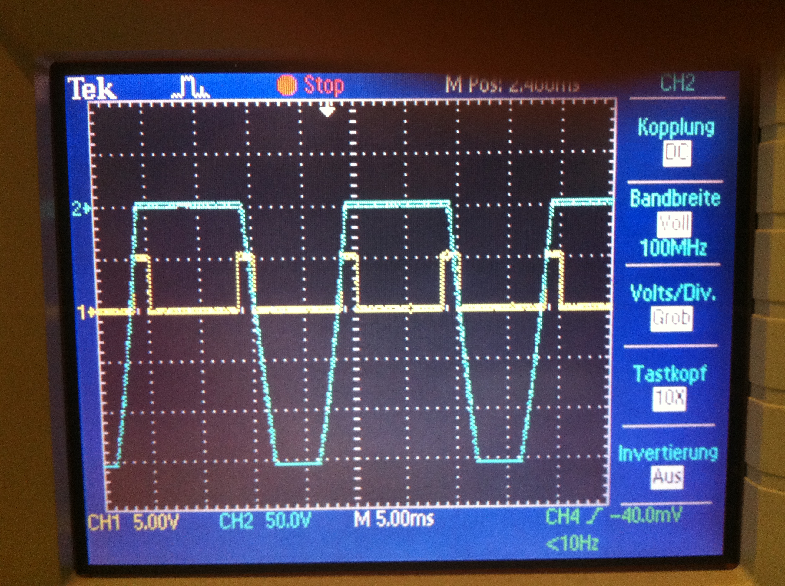

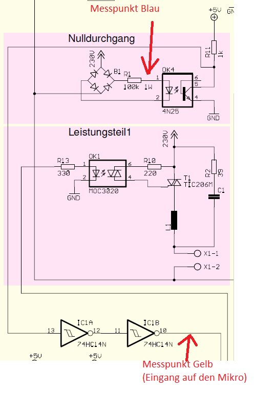

ich habe ein Problem mit der Nulldruchgangerkennung von 230V/50Hz.
Erkennen tu ich die hardwaremäßig wie in dem beigefügten Schaltplan. Das
Oszibild habe ich an den Messpunkten gemacht wie im Schaltpan
eingezeichnet.
So...
Verwenden tu ich ein Atmega644, der Interrupteingang ist der INT0, also
PD2.
Jetzt will ich Anhand Software im ersten Schritt den Nulldurchgang an
der fallenden Flanke des Eingangs erkennen und eine Zahl auf 100
hochzählen, so müsste ich dann, da alle 10ms die Flanke kommt, 1HZ
erzeugen. Doch dieses scheint nicht zu funktionieren. Die Ausgabe an
UART ist wesentlich mehr als im 1HZ Zyklus. (Habe auch schon eine
grössere Zahl ausprobiert >1000, immer noch zu schnell) Wo mache ich
denn da noch was falsch? Ich würde sagen das meine Hardware richtig ist.
Laut Oszilloskop.
Entprellen würde ich laut Oszi auch nicht vermuten, das dass ein Problem
ist....

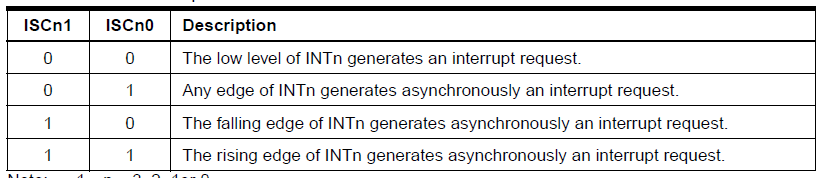

von Markus P. (sebastianwurst)
Gute Frage,
hab mir gerade nochmal das Kapitel durchgelesen. JEtzt bin ich einwenig
verwirt mit dem Register " EIMSK - External Interrupt Mask Register" und
dem "EICRA-External Interrupt Control Register". Muss ich wohl beide
also zusätzlich noch das EICRA beschalten? Ich probiere es mal aus...
von Dietrich L. (dietrichl)
Das hat zwar nichts (?) mit Deinem Problem zu tun, aber da fehlt noch
eine antiparallele Schutzdiode an der LED des Optokopplers: in
Sperrichting kann die LED nicht viel.
Mich wundert, dass er das überhaupt überlebt hat...
Danke für deine Tip meinst du das so ? (Anhang)
Welchen Typ schlägst du dafür vor und warum eigentlich genau ?
von Wissender (Gast)
> aber da fehlt noch eine antiparallele Schutzdiode an der LED des Optokopplers
Wozu? Was glaubst du, zu welchem Zweck der Brückengleichrichter vor der
Optokoppler-LED verwendet wird? Deswegen ist die vorgeschlagene Diode
überflüssig; die Polung der Spannung ist immer korrekt.
(Solch grobe Fehler sind in den Schaltungen von ELV nicht drin ...)
Ja mein ich doch auch.
So nun zum Eigentlichen....:
Register waren falsch!
So ist's richtig und funzt es auch.
  EIMSK  |= (1<<INT0);  // External Interrupt 0 Enable PIN PD2
  EICRA  |= (1<<ISC01);  // Int auslösen bei fallender Flanke
Schande über mein Haupt
Du hast natürlich recht! Das war Unsinn.
Das Oszi-Bild mit seinen -250V hat mich irritiert. Die Messung ist halt
blöd, da sie nicht die Spannung am Optokoppler zeigt, sondern (wohl) die
Spannung gegen N (PE) :-((
