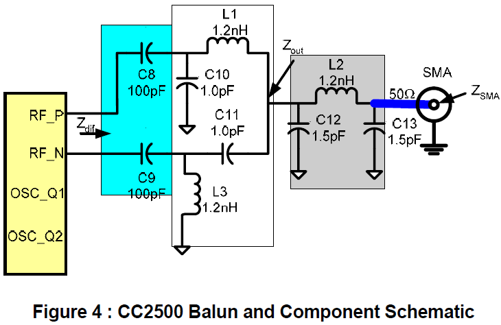

Hallo!
Ich habe hier einen Schaltplan eines Transceivers ( CC2500 von Ti ) und
möchte wissen, was der Schaltungsteil "Balun" (weisser Abschnitt) macht
bzw. wie dieser Abschnitt funktioniert.
Kann mir da jemand bitte weiterhelfen?
Danke!

"Balun" ist ein Kunstwort, das für "balanced-unbalanced" steht, damit
wird ein symmetrisches Signal (balanced) in ein unsymmetrisches
(unbalanced) gewandelt, wobei teilweise auch noch eine Impedanz-
transformation erfolgt.
Balune bei niedrigeren Frequenzen werden oft auf Ferritkerne
gewickelt (und sind dann sehr breitbandig benutzbar), aber wie du
in der Schaltung sehen kannst, benutzt man im UHF-Bereich oftmals
LC-Schaltungen, die es dann auch als fertiges Bauteil zu kaufen
gibt.  Diese sind jedoch vergleichsweise schmalbandig.

Der von dir gezeigte Balun nutzt die Phasenverschiebung von L und C aus,
um aus den 180° phasenverschobenen Signalen RF_N und RF_P ein
Summensignal am mit Z_out bezeicchneten Punkt zu erzeugen. Das Pi-Filter
beseitigt Oberwellen.
Meiner Ansicht nach dient das PI-Netzwerk zur Anpassung. An die
SMA-Buchse wird die Antenne geschraubt und mittels des PI-Netzwerks wird
der Transceiver an die 50 Ohm angepasst, um zu erreichen, dass die
meiste Energie des Senders über die Antenne abgestrahlt wird und nur ein
minimaler Teil reflektiert wird.

Ein Pi-Filter ist primär ein Tiefpass, mit der (oft ausgenutzten)
Nebeneigenschaft das Z1/Z2 = C2/C1, daher, wenn C1=C2 -> Z1=Z2.
Natürlich kann man es zur Anpassung mitverwenden, was du getan hast. In
der Applikationsschaltung ist das aber nicht der Fall.

Wie sie das aber mit zwei gleichen Cs machen wollen, schreiben sie
da nicht.  Überhaupt ist die ganze Appnote in sich komplett
inkonsistent.  Mal heißen die Cs des π-Filters C12 und C13.  Dort,
wo sie angeblich 20 Ω an 50 Ω anpassen, heißen sie aber C2 und C3.
Die für die Simulation benutzten Werte von C2 und C3 stehen jedoch
nirgends.
Sieht mir alles reichlich wild zusammenkopiert aus.
Wie Christian schon schrieb, damit das Filter auch transformiert,
müssten sich beide Kondensatoren unterscheiden, in diesem Fall
(20 Ω sollen auf 50 Ω transformiert werden) müsste der Kondensator,
der zum IC hin zeigt, 2,5mal so groß sein wie der an der Leitung
zur SMA-Buchse.

Eigentlich kannst du das aber auch rein logisch erschlagen:
Gegeben ist ein π-Filter mit je 1,5 pF auf beiden Seiten und 1,5 nH
dazwischen, von dem behauptet wird, dass es 20 Ω auf 50 Ω
transformiert.  Wenn du jetzt das Filter rumdrehst, dann müsste es
ja 50 Ω auf 20 Ω transformieren ...

Genau.  Glaubt mir doch einfach, auch wenn die Mathematik was
anderes sagt.
Das soll natürlich nicht heißen, dass das π-Filter dort sinnlos
wäre.  In aller Regel wird man den einzuhaltenden Oberwellenabstand
nicht anders sicher erreichen können.  Zwar ist der Senderausgang
symmetrisch, was die 1. Oberwelle recht gut unterdrücken sollte,
aber das klappt in der Praxis deshalb nicht, weil der Balun mit
seiner LC-Konstruktion (statt eines reinen Trafos) nicht
breitbandig ist und für die 1. Oberwelle bereits kein Balun mehr
ist.
Was natürlich auch gut möglich ist ist, dass die parasitären
Kapazitäten des realen Aufbaus in der Tat dieses π-Filter zum
Transformator machen; dann hätte man das allerdings auch in der
Appnote mal erwähnen sollen.
Es gibt teilweise auch Baluns mit eingebautem Filter, beispielsweise
von Johanson Technologies.
