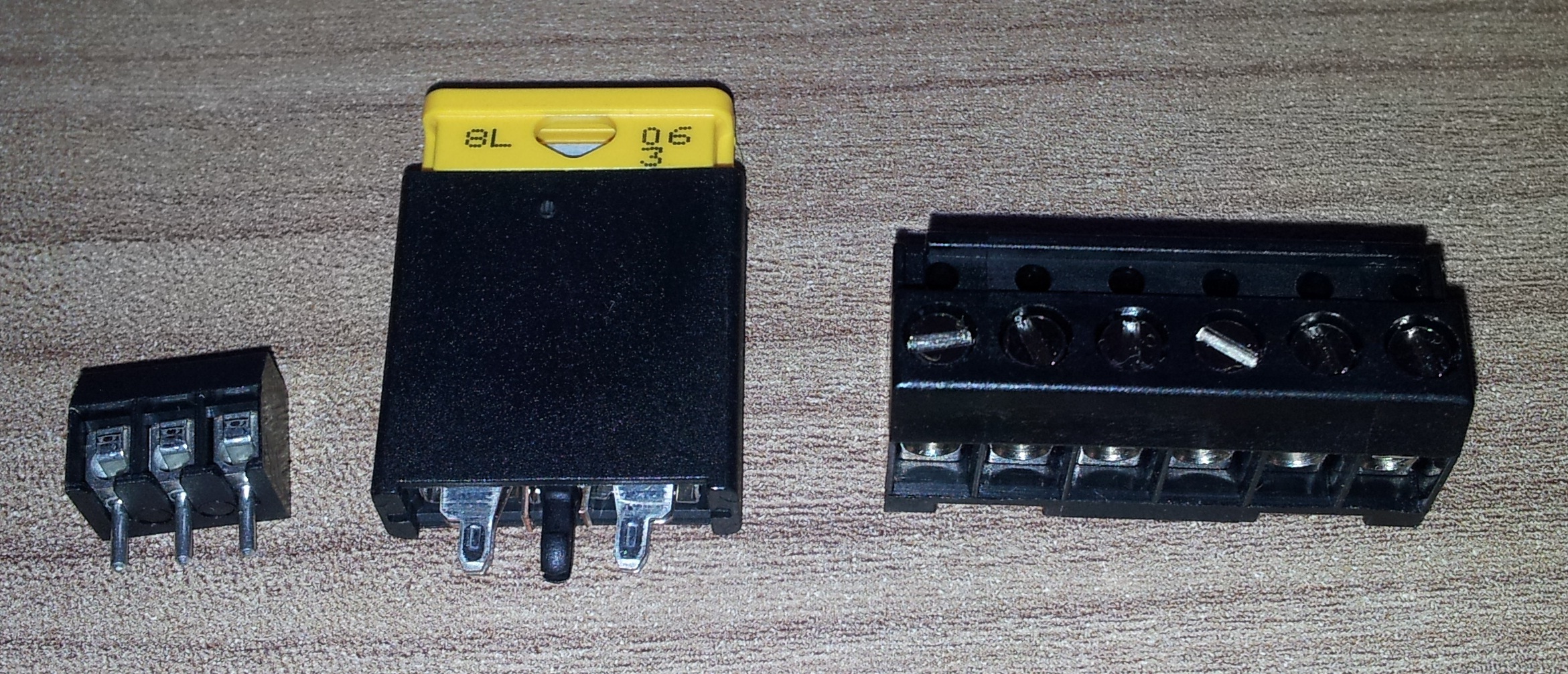

ich suche eine Sicherung und den dazugehörigen Halter, die 20A aushält.
Wißt ihr wo ich diese bestellen kann? Vorzugsweise bei Conrad,Reichelt
oder auch Farnell.
Hier sehr ihr meine bisherige Sicherung mit Halter. Dieses ist mir aber
viel zu hoch für meine Platine und daher suche ich eine elegantere
Lösung.
Könnt ihr mir helfen?

ich habe keine besonderen Ansprüche. 230V Ac 50Hz laufen drüber.
Auslösecharakteristik sag ich mal mittelschnell, nicht träge.
20A sollen drüber laufen können.
Viele Grüße,
Matthias.
Die Sicherung auf deinem Foto sieht eher wie eine KFZ-Sicherung aus. Hat
die tatsächlich 230V Nennspannung?
Als Sicherungshalter könntest Du einen im Format 6,3 mm x 32 mm nehmen,
z.B.:
 http://de.farnell.com/littelfuse/354801gy/fuse-holder-32x6-3mm/dp/1453898
oder
 http://www.conrad.de/ce/de/product/533874/SICHERUNGSHALTER-6-X-32/0217610&ref=list
Ich hab bei Farnell jetzt keine passende Sicherung gefunden, aber hier
gibts eine:
  http://www.voelkner.de/products/2505/Feinsicherung-6-3x32-Traege-20A-10-Stueck.html
Vermutlich gibts so eine ähnliche auch bei Farnell oder Konrad.
Wesentlich mehr Auswahl bei den Sicherungen mit 20A hat man im Format
10,3 mm x38 mm, die sind auch oft in Multimetern eingebaut.
Halter:
http://www.conrad.de/ce/de/product/550787/SICHERUNGS-CLIP-FUeR-BBSKTK-SICHERUNG/0217610&ref=list
Sicherung:
http://www.conrad.de/ce/de/product/532794/SICHERUNG-103-X-38-MM-F-200A-500V;jsessionid=D9D2E07E6CCB8FBA2B6B73B915E5DCDD.ASTPCCP8

Vielen Dank,
ich hatte auch schon eine Weile gesucht, aber ...
Stimmt ich habe nicht bedacht, das meine KFZ Sicherung nicht für 230V
ausgelegt ist.
Viele Grüße und vielen Dank.
