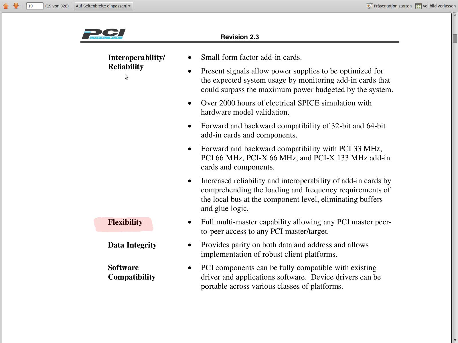

>Wie jetzt? Irgendwelche Peripherie-Geräte sollen immer den Systembus
>belauschen, um festzustellen
Prinzipiell ist jedes Busgerät fähig den Master zu spielen. Die Fn-Taste
kann ganz einfach einen eigenen Interrupt erzeugen, der dann (unter
Ausschluss der CPU) weiter gereicht wird. Das heist aber nicht, dass es
prinzipiell nicht möglich ist diese Taste in Software zu tracen, denn
man kann den Tastaturcontroller auch bitten Zeichen zu wiederholen. Das
ist aber spezifisch.

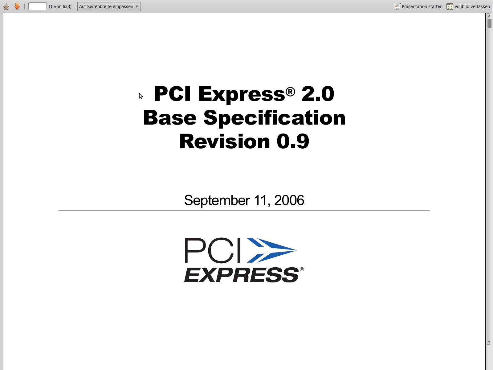

Du bist Dir aber schon dessen bewusst, daß weder der Controller, der die
Tastaturmatrix abfragt (und diversen Pofel der Notebookhardware
ansteuert) noch der klassische irgendwo im Chipsatz vergrabene
sogenannte "Tastaturcontroller" am PCI(e)-Bus hängt?
das heißt aber nicht, dass es auch auf Daten zugreifen kann, die ein
komplett anderes Gerät auf einem anderen Bus an einen anderen Empfänger
schickt.
So ein Bus-"Sniffing" wird zwar an manchen Stellen im PC tatsächlich
gemacht (z.B. für Cache Coherency im SMP-Betrieb) aber ganz sicher nicht
dafür, dass z.B. die Soundkarte auch ohne Mitwirken der CPU die
Lautstärke-Tastendrücke mitlesen kann.

von Stuntman Mike (Gast)
Das ist absolut dem Chipdesigner überlassen und ein USB-Gerät wird ganz
sicher am PCI-Bus hängen. Wie es mit dem klassischen 8042 zusammen hängt
weiss ich nicht und spielt auch keine Rolle, denn aus Sicht der Cpu ist
der Vorgang transparent. Über EA-Befehle kann ich direkt mit dem
Tastaturprozessor kommunizieren (wie mit jedem anderen Gerät auch).
Möglich, dass er mir die Fn-Taste vorhält aber das glaub ich nicht.
>Das bezog sich wohl ziemlich eindeutig auf den Herrn, der meinte, alles
>wäre an irgendwelchen Bussen sichtbar.
Es ging auch nicht um den USB-Bus sondern um PCI. Auch eine USB-Tastatur
wird irgendwann den Scancode da rüberschicken und dort kann sie eben
jedes masterfähige und an den PCI-Bus angeschlossene Gerät abfragen. Das
kann die Haupt-Cpu sein, der Grafikcontroller oder die Netzwerkkarte.
Und ob die Tastatur nun einen Modifier für den Scancode einer Taste oder
den modifizierten Scancode selbst sendet ist dabei völlig belanglos.
von Εrnst B. (ernst)
Abgesehen davon, dass deine Vorstellung "etwas" verquer ist:
Was machen dann neue PCs mit PCIe? Haben die dann keine Tastatur mehr,
weil PCIe nur noch serielle Punkt-zu-Punkt Verbindungen hat?

>Protokoll mitzuhören, dann mag Deine These zutreffen.
>Das ist aber für die eigentliche Betrachtung vollkommen irrelevant.
Du brauchst bloss den PCI-Controller abzufragen (adr.: 0xcf8 / data:
0xcfc; geht auch über das Bios). Der listet dir alle angeschlossenen
Geräte sukzessive auf und dann wirst du auch sehen, dass da der
USB-Controller ganz sicher mit auftaucht, genauso wie die Grafikkarte
oder der Realtek-Chip.
>Tastautur und Maus gehen da parallel zum externen PCI-Bus in die
>Bridge rein, d. h. man kann auf dem externen PCI-Bus von deren
>Aktivititäten nichts mehr mitmeißeln.
Was ist das denn für eine lächerliche Begründung? Ob der Bus auf dem
Mainboard zusammengeführt wird (wie es früher war) oder erst im Chip
macht doch überhaupt gar keinen Unterschied. Der einzige Grund warum das
heute extern getrennt ist, ist die kapazitive und induktive
Leitungskopplung aufgrund der zunehmenden Geschwindigkeit. Und selbst
wenn ich intern nicht direkt mitschneiden könnte (!), dann kann ich
immer noch auf die Speicheradressen zugreifen, auf die vormals ein Gerät
geschrieben hat. Vielleicht solltet ihr euch alle mal das Prinzip eines
DMA-Controller vor Augen führen. Es gibt keine Speicherrestriktion
zwischen den Geräten!
Ich geb's auf. Keiner von euch hat das Prinzip eines Bussystem jemals
verinnerlicht. (Vom PCI-Bus ganz zu schweigen.) Das gerade jedes Gerät
auf die Resourcen eines anderen zugreifen kann (insbesonder des RAM)
macht den den Datenverkehr so flexibel und ist unabdingbar.
Es ist einfacher einer Bäckereifachverkäuferin zu erklären, was der
Unterschied zwischen Amplituden- und Frequenzmodulation ist und warum
letzteres die besssere Sprachqualität bietet. Absolut sinnlos, hier
weiterzuschreiben.
