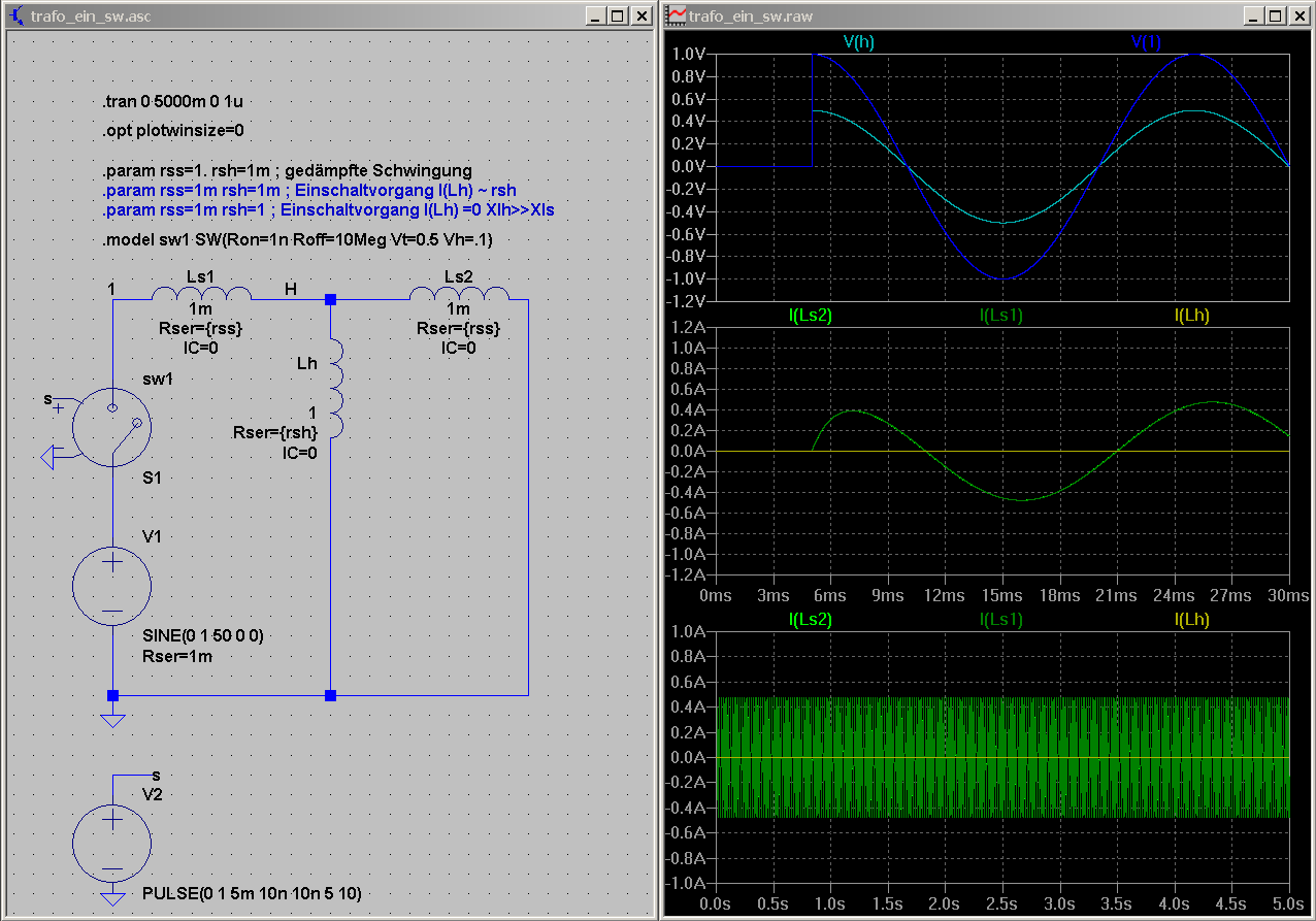

Im vereinfachten Ersatzschaltbild (nur Streu- und Hauptimpedanzen) sieht
man, dass im Kurzschlußfall die Hauptinduktivität praktisch keinen
Einfluß hat. Die Streureaktanz sorgt dafür, dass der Strom langsamer
steigt, aber vor allem vom ohmschen Widerstand der Wicklung begrenzt
wird. Er beginnt, unabhängig vom Schaltzeitpunkt, immer mit Null
(trafo_ein_sw.png).

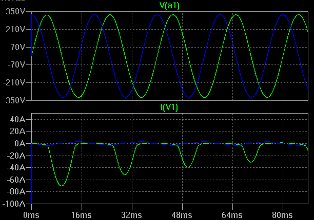

Im Leerlauf bzw. Teillastbetrieb kann es den Einschaltstromstoß
reduzieren, wenn man im Spannungsmaximum schaltet. Hier spielen aber
Effekte des Kernmaterials (Sättigung, Remanenz) wegen ihres Einflusses
auf die Hauptinduktivität eine wesentliche Rolle (trafo_1kVA_test.png).

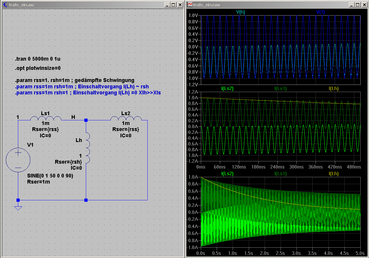

Und man kann - zumindest in einer Simulation - auch Einschaltvorgänge
mit mit langen Zeitkonstanten und initialen Strömen in der
Haupinduktivität produzieren (trafo_ein.png). Mit den künstlichen
Anfangsbdingungen (U<>0, I=0 ohne Vorgeschichte) bleibt dem Rechenknecht
nichts anderes übrig, damit u(t)=L*d(i)/d(t) irgendwie angenähert wird.

du hast vollkommen recht. Laut deiner Simulation (herzlichen Dank
dafür!!!) ist der Schaltzeitpunkt völlig egal.
