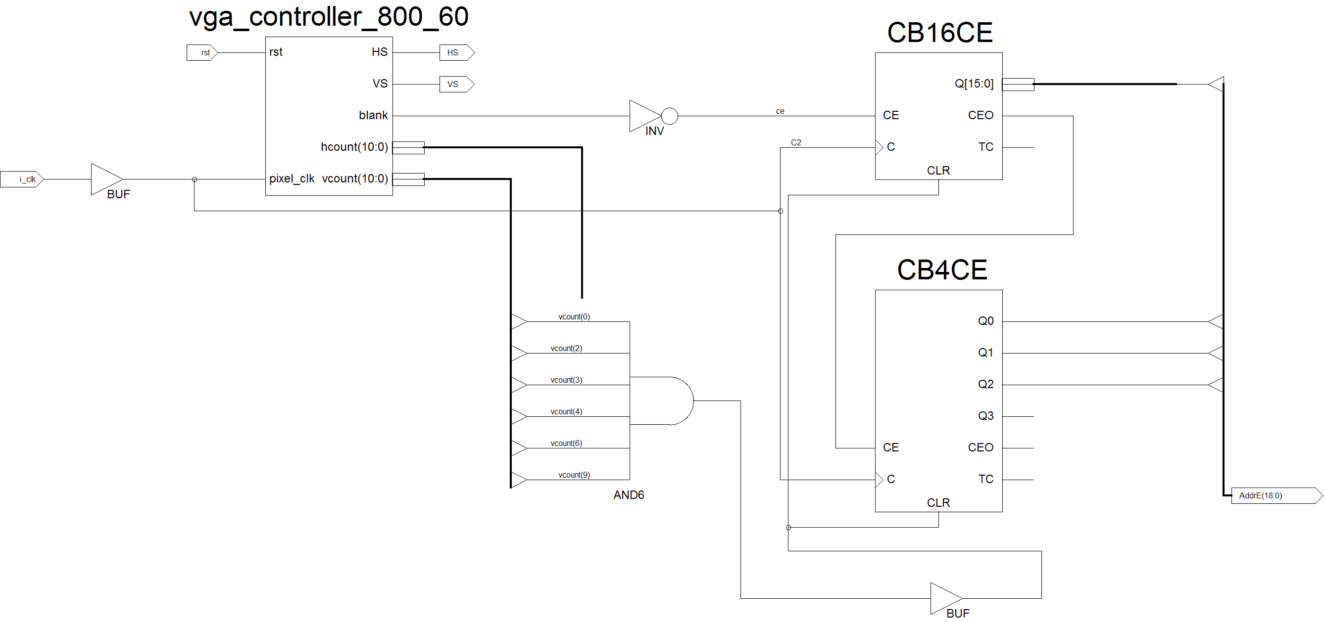

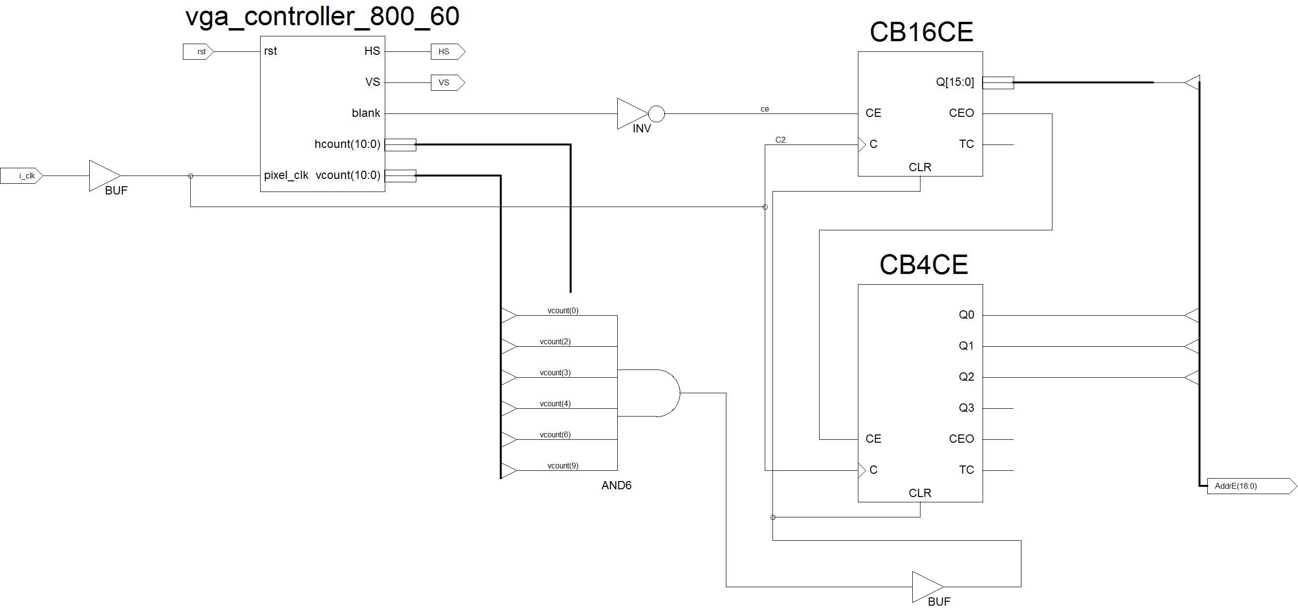

Manuel S. schrieb:
> Der VGA Controller hat nun 2 Zähler:
Dann mach noch einen dritten Zähler. Den mußt Du mit Hsync zurücksetzten
und der wird nur incrementiert, wenn Du im sichtbaren Bereich bist.

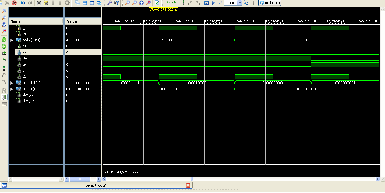

Habe mal einen 3. Zähler angehangen, was soweit zu funktionieren
scheint, nur springt der in der Simulation unerklärlicherweise immer an
der gleichen Stelle auf 0 ohne Clear Signal.
Gast #2238738
Fehler gefunden. Das AND für CLR muss 5 Kanäle haben für die Signale
vcount2,4,5,6,9
Dumm, dass man den kurzen Impuls im Simulator nicht sieht.
Hat jemand vielleicht noch eine bessere Idee zur Adressierung?
