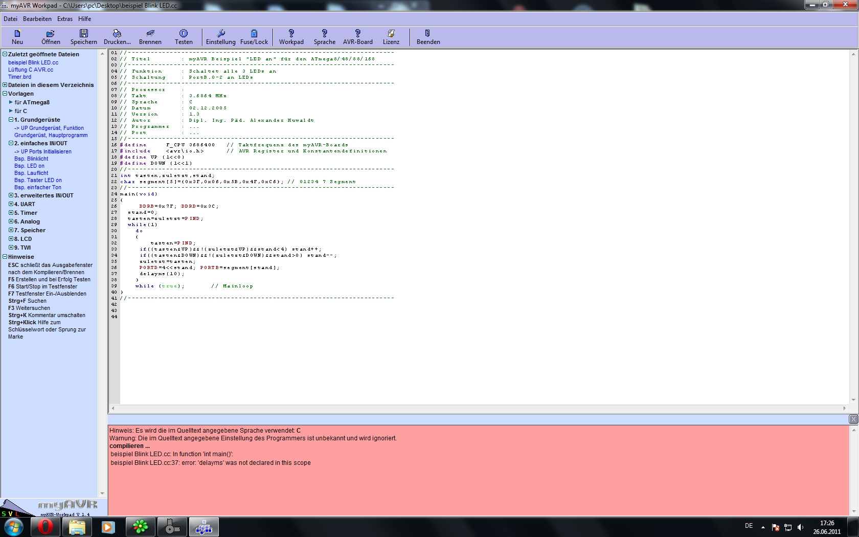

von Hary X. (hary252)
hi
Ich bekomme es irgendwie nicht hin hab ein Beispielprogramm geladen und
das jetzt umgeändert ( siehe Bild ) Der Prozessor ist ein ATmega8-16PU
im DIP Gehäuse... was am Programm funkt dazwischen ?
von MaWin (Gast)
Die Funktion delayms fehlt dir
http://paul.graysonfamily.org/thoughts/avrlinux/
