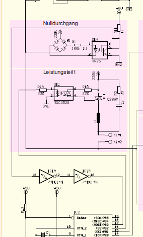

ich habe wie im Anhang zu sehen eine Phasenanschnittsteurung nachgebaut.
Hardwaremäßig funktioniert jetzt alles und daher bin ich jetzt an der
Software dran.
Da die Sache über Timer und Interrupts gemacht werden müssen bin ich
folgendermaßen angefangen indem ich eine Variable jede 0,016ms hochzähle
nachdem sie bei der postiiven Flanke vom Nulldurchgang gelöscht wurde.
Hat diese Variable dann einen vorgegeben Wert erreicht schalte ich den
TRIAC ein. So sieht der Code aus:

Das Ganze gefällt mir aber nicht. Ich kannmir nicht vorstellen das
dieses der eleganteste Weg ist, funktionieren tut es zwar. Wie würdet
Ihr das lösen?

Aufpassen beim Auswerten des Nulldurchgangs!
Nicht einfach nur den Portstatus abfragen, sondern auch auf
Plausibilitaet des Nulldurchgangs testen (in Europa alle 10mS ein
Nulldurchgang...passiert was in der Zwischenzeit, ignorieren.
Gruss
Michael

von Markus P. (sebastianwurst)
Ich habe es jetzt mal so ausprobiert:
Jetzt starte ich den Timer immer mit Nuldurchgangerkennung und stoppe
Ihn wenn er nicht mehr gebraucht wird. Somit kann ich schonmal klar
stellen das er immer synchron mit dem Nulldurchgang ist. Und ausserdem
vermutlich wesentlich Resourcenschonender für den Controller. Da
Prescaler 1024 also alle 10ms ein Timer Interrupt nur.
Vergleichen tu ich dann den Timer Wert.

von Matthias (Gast)
Markus P. schrieb:
> Ich schloss das jetzt da drauf das der Timer natürlich
> immer in der Runde läuft bis der Überlauf kommt.
Beim Nulldurchgang muß der Timer synchronisiert werden, d.h. auf Null
gesetzt werden, sonst läuft der irgendwie weiter und der erste IRQ
kommt irgendwann danach. Das könnte bei niedriger IRQ-Frequenz eine
Flackerursache sein.
Außerdem verwendest du den Compare-IRQ, setzt aber nirgends das Compare
Register. Eigentlich willst du vermutlich volle Timerrunden zählem,
wofür dann der Overflow-IRQ angesagt wäre.

von Sascha W. (sascha-w)
@Markus P.
wenn du mit Prescaler arbeitest, solltest du auch den zurücksetzen, da
sonst ein Jitter entsteht der sich bei bestimmten Helligkeiten mit
flackern bemerkbar macht.
Du kannst auch die Outputcomparefunktion des Timers verwenden um den
Ausgang für den Triac zu schalten. Der Timer muss dazu mit einer
Overfowzeit von 10ms laufen, dann kannst du die Helligkeit mit dem
OCRx-Register einstellen. Im Nulldurchgang setzt du TCRx auf null und
machst einen Prscaler-Reset.
Damit koppelst du den Timer vom Takt ab, der Prescaler läuft trotzdem
weiter.
Hab gerade noch mal im Datenblatt nachgeschlagen - beim 644 geht das nur
beim Timer2 (GTCCR-Register PSRASY-Bit).
Sascha
