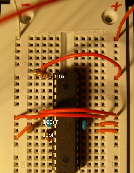

von Thomas E. (thomase)
Hannes schrieb:
> Ähm nein, hab ich keine angebaut. Wo kämen die denn hin? (Sorry für die
> augenscheinliche Anfängerfrage)
Je 100nF zwischen Vcc und GND bzw. AVcc und GND. So nah dran wie geht.
mfg.
von Hannes (Gast)
So ... hab die Kondensatoren eingelötet => kein Unterschied
Hab meine gelötete Schaltung auf dem Steckbrett nachgebaut => kein
Unterschied
Hab den uC getausch => kein Unterschied
High und Lowbyte hab ich auch mal spaßeshalber getauscht ... nix.
Externer Oszillator hab ich für Spaß auch mal rangehangen (und Werte
geändert) ... leider auch nix.
Allerdings konnte ich etwas leider nicht reproduzierbares beobachten.
Manchmal werden die LEDs ganz dunkel - und dann stimmt auch das Timing.
Von der Beschaltung und Stromversorgung her hab ich mich an den Aufbau
aus dem Tutorial gehalten (jetzt sogar mit Kondensatoren, wer lesen kann
ist im Vorteil ;-))
Noch jemand ne Idee?
Danke und Gruß

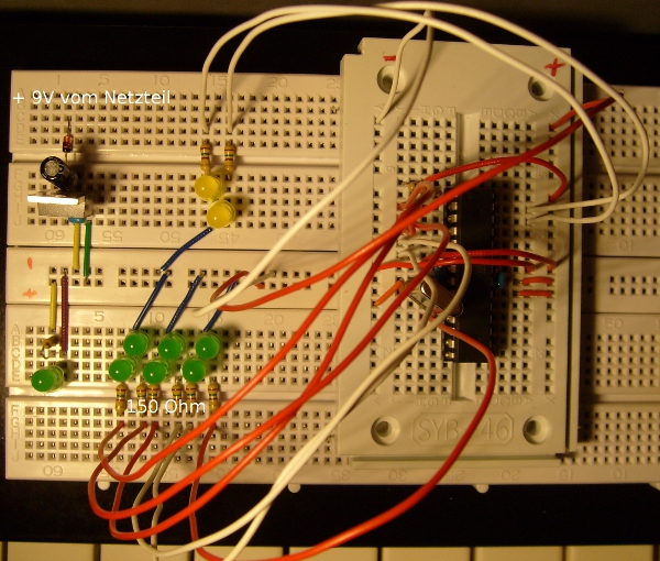

von Codeumgebung (Gast)
Wie sieht denn die Hardware aus?
Schaltplan o.ä. wäre nicht schlecht!
Evtl. keine/falsche Widerstände an den LEDs?
Dann würde evtl. der Spannungsregler/Baterie einbrechen --> Chaos aufm
uC.

von Hannes (Gast)
Hannes Lux schrieb:
> Kann es sein, dass Du AVcc und AGND nicht angeschlossen hast?
> Das würde zumindest erklären, warum PortC spinnt.
Ist angeschlossen ...
Hab mich an den Aufbau aus dem Tutorial gehalten. Poste in Kürze mal den
Schaltplan.
Vielen Dank schon mal für alle Mühe!

von Karl H. (kbuchegg)
Also:
Es hat mir keine Ruhe gelassen.
Mega8 hab ich keinen mehr da. Aber ich habe das Programm, so wie es ist,
in einen Mega16 gebrannt (include natürlich angepasst). Hat auf Anhieb
funktioniert.
Ich denke, es ist irgendeine Hardware Sache.
Mach doch mal ein Photo von deinem Aufbau / Schaltplan
Was nimmst du als Spannungsversorgung?
von Winfried J. (Firma: Nisch-Aufzüge) (winne) Benutzerseite
vielleicht floatet ja ein Pin und sorgt für ungewollte IRQs (falls
enabled)
reset beschaltung war schon erfragt?

von Hannes (Gast)
Hab ein Steckernetzteil auf 9V eingestellt. Reduziert auf 5V wird dann
mit der Schaltung hier aus dem Tutorial über den 7805.
Standard, 10k auf VCC.

von Hannes (Gast)
> funktioniert.
Hab meinen Aufbau mit komplett neuen Bauteilen inkl. ganz frischen uC
neu aufgesteckt. Leider wieder das gleiche Ergebnis. Hab das ganze mal
fotografiert. Also so langsam zweifel ich an meinem Verstand ...
(Der uC ist separat, damit ich ihn später aufm Brett in die Krippe
einsetzen kann. Zur besseren Übersicht hab ich dem Quarz für das Foto
entfernt.)
Viele Grüße
