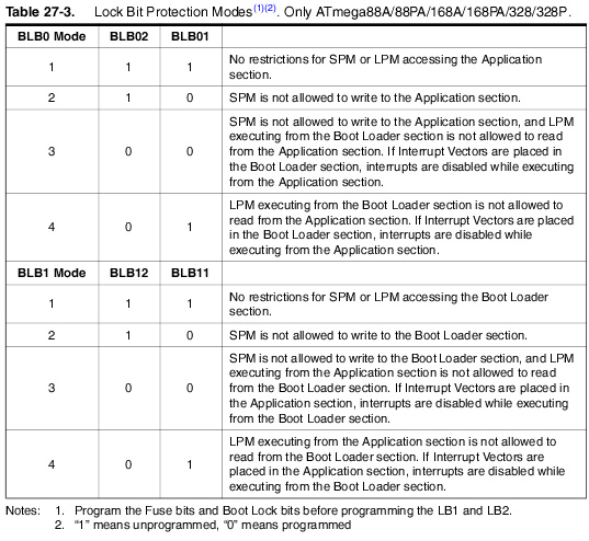

ich möchte per Lockbits:
-> Das auslesen des Programmes verhindern
-> Nur per Bootloader das Programm aufspielen können
Im Anhang habe ich aus dem Datenblatt die Tabelle.
Was Bedeutet LPM und SPM?
Welche Bits müssen dafür gesetzt werden?
