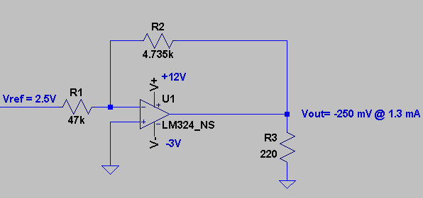

Mal ne Frage:
Ich möchte mir eine negative Hilfsspannung von 250mV erzeugen
und habe zur Verfügung eine Positive Versorgung @ 12V und eine negative
Versorgung @ -3V.
Desweiteren habe ich eine Referenzspannung von 2,5V zur Verfügung.
Weil ich an anderer Stelle der Gesamtschaltung eh schon 3 OpAmps
benötige
wollte ich einen LM324 nehmen und hätte dann noch einen OP übrig den ich
für die Hilfsspannung hernehmen möchte.
Ich hatte mir das so wie im Bild vorgestellt und frage mich jetzt
ob der LM324 Verstärkungen < 1 Probleme machen könnte.
Die Simulation sagt: alles OK aber das muss ja nicht unbedingt was
heissen.

@Frickler,
Deine Schaltung ist OK.
Der Rückkopplungswiderstand darf beim LM324 beliebig klein sein.
Die 200Ohm brauchst du aber nicht oder soll das die angedachte Last
sein.
