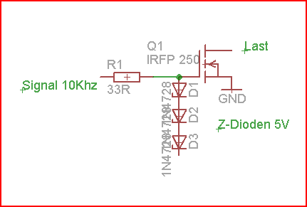

Hi
Ich bin gerade dabei Z-Dioden zu bestellen um die Spannung an einem
Mosfet begrenzen.Nur fliesst da ein strom von 600mA,Reichelt hat aber
nur 1,3 Watt Z-Dioden ich dachte mir, dass ich dann 2 Parallel schalte.
Kann man die ohne ausgleichswiederling Parallel schalten und jede um 0,2
Watt überlasten? Die Frequenz liegt bei 15khz.

von Johannes L. (johannesl)
Ingo Wendler schrieb:
> Vorschlag 1:
> 2 Z-Dioden mit halber Spannung in Reihe
Hört sich gut an gibt es da Nachteile?
Im Dateblatt steht das Ptot bei 1W liegt Reichelt verkauftz sie aber als
1,3 Watt typen dann muss ich wohl 3x 5V Z-Dioden in Reihe schalten.
Datenblatt:http://www.reichelt.de/index.html?;ACTION=7;LA=3;OPEN=0;INDEX=0;FILENAME=A400%252F1N47xxA.pdf;SID=13TbsAOn8AAAIAAB2sa8w5fd25810d2db4f2ca230afe8a4a3122a
So der Schaltplan, das Signal kommt von einem NE 555 + verstärker, die
Betriebsspannung der Schaltung ist 20V ,die Last am Fet 5A

von Marek N. (Gast)
Moin,
bei 10 kHz brauchst du keinen 33 Ohm-Gatewiderstand.
Und Z-Dioden werden in Sperrichtung betrieben. Normalerweise langt es,
die GS-Strecke mit 10 bis 11 Volt zu klemmen.
Beste Grüße, Marek

von Frickler (Gast)
Der IRFP250 kann Vgs +-20V.
Also lass die Z-Dioden und den Widerstand weg.

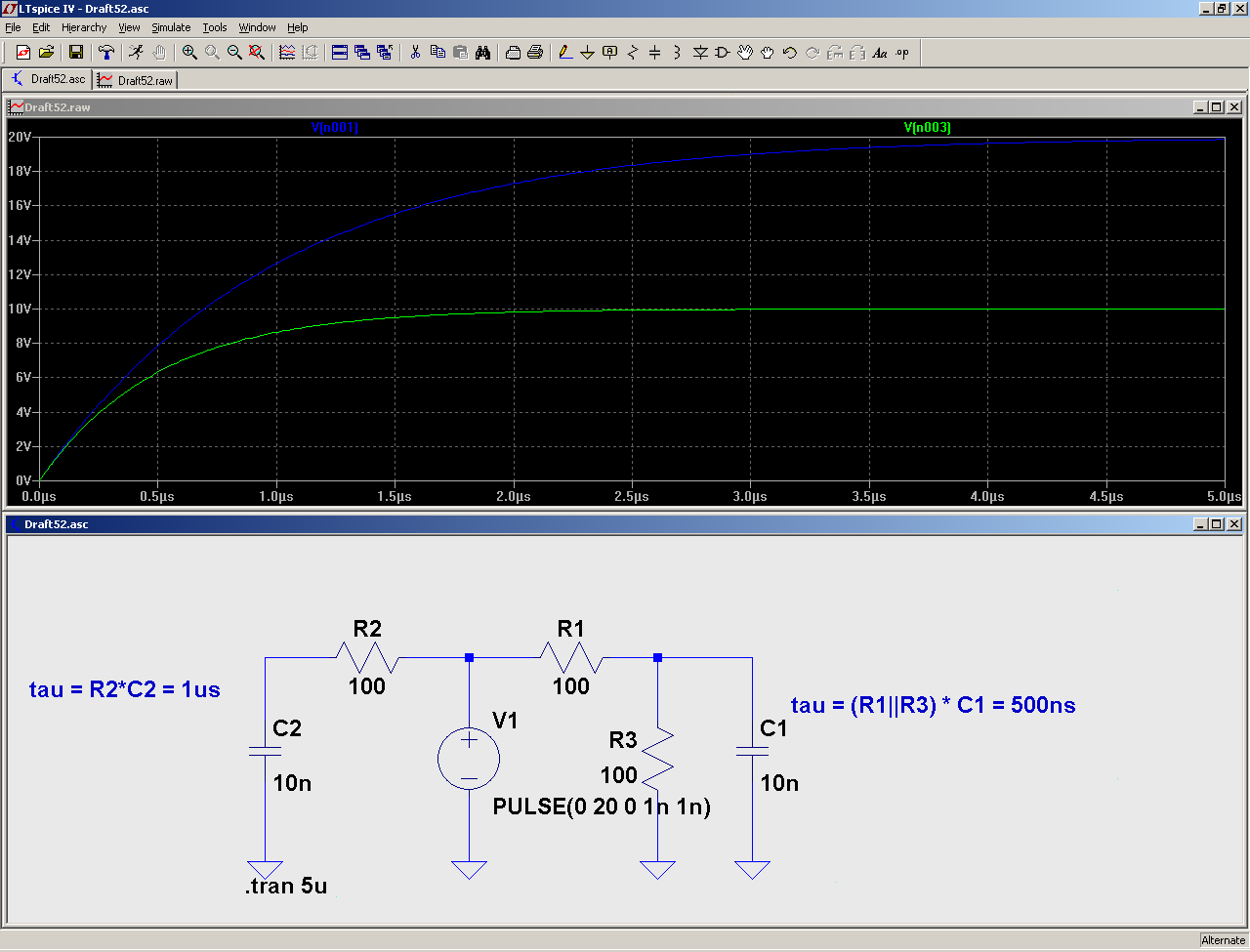

von Björn W. (bwieck)
Klaus De lisson schrieb:
> Hi Frickler,
> da hast du dem TO aber mal einen tollen Vorschlag gemacht.
> Da soll er lieber den passenden FET bestellen statt des georgels mit den
> blöden Dioden.
> Gruss Klaus
Hallo Klaus,
Woher ist dir denn bekannt welche Amplitude sein Signal hat?
Ohne den Rest der Schaltung zu sehen kann man eh nichts Sinnvolles
vorschlagen.
> Micha H. schrieb:
>> Ein Spannungsteiler macht die Ansteuerung niederohmiger, da es vom Gate
>> aus gesehen eine Parallelschaltung ist.
> HaHaHaHa,
> das glaunst Du ?
> Ich denke da eher an einen Tiefpass mit der Gatekapazität.
Siehe Anhang.

von Johannes O. (jojo_2)
Du meinst du Spannungsquelle? Ich seh da kein Voltmeter. Das "runde
Ding" in der Mitte ist eine Spannungsquelle.
Messgeräte gibt es in LT-Spice eigentlich nicht, man wählt die Stellen
an denen man messen will per Mausklick aus.

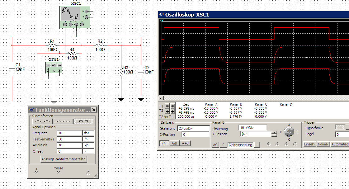

von Klaus D. (kolisson)
@ Simon, Johannes etc.
Also Leute,
ich hab es eben mal in meinen Simulator gekloppt und liege nun quasi
mit einem vor Erstaunen offenem Mund vor meinem Bildschirm.
Ich hänge mal die Shoots an.
.. oberes Oszillogramm ist die Signalquelle
-- das mittlere ist der linke Zweig ohne Spannungsteiler
-- das untere ist der rechte Zweig
ein Shoot ist mit Quellenwiderstand , der andere ist ideal.
Irgenwie habt Ihr Recht und ich hätte es nicht geglaubt... Danke!
Also benötigt der TO schlichweg nen Spannungsteiler.
Gruss Klaus

von M. K. (sylaina)
Würde ich nicht machen. Nachteil eines Spannungsteilers ist: Je
schneller der FET schalten soll desto niederohmiger muss der
Spannungsteiler sein. Je niederohmiger jedoch der Spannungsteiler ist
desto höher sind seine Verluste. Spannungsteiler ist hier eine denkbar
schlechte Lösung, dann lieber einen Treiber einsetzen oder das Gate mit
Hilfe einiger BiPos zwischen Ub und GND schalten lassen.
