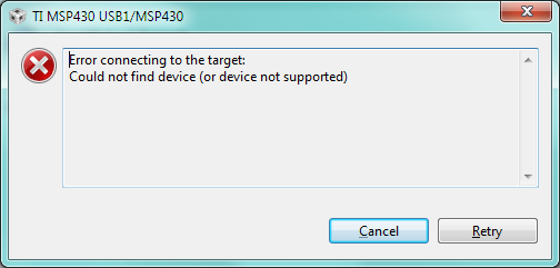

ich arbeite aktuell an einem Projekt mit dem MSP430 und dem OLIMEX USB
Tiny JTAG Programmer. Als Entwicklungsumgebung nutze ich TIs CCS4 für
MCUs in der beschränkten Version - 16kB Codebegrenzung.
Das Problem ist dabei, dass ich bei jedem zweiten Debug-Versuch die
Fehlermeldung im Anhang bekomme.
Auffäliig ist dabei, dass der erste Versuch immer schief läuft und erst
der zweite Anlauf funktioniert.
Kennt jemand das Problem und/oder die Abstellmaßnahme?
Ich stehe zeilich auf dem Schlauch und dieses Verhalten nervt mich
ziemlich stark.

Ich hatte dieses Problem mal bei Header Platinen welche für die
MSP430F16xx gemacht waren und ich dort einen MSP430F2618 drauf gelötet
hatte. Mit IAR gab es dort keine Probleme aber mit CCS. Warum weiß ich
auch nicht. Die Boards waren alle OK. Ich habe es letzten endes
Ignoriert.

Ich nutze ein ..F1611 Headerboard von Olimex.
Schade, dass man scheinbar damit leben muss :(

hast du mal die neuste SW + dll's von Olimex geladen?

ja, ich habe die neusten Treiber verwendet (1.041).
