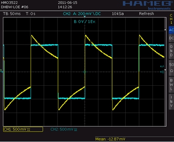

Ich habe hier ein kleines Verständnisproblem:
In einen RC-Tiefpass 1. Ordnung mit Grenzfrequenz 400 Hz wird ein
Rechteck mit 5 Hz eingespeist. Mit DC- bzw. AC-Kopplung kommt das raus,
was in den angehängten Oszi-Bildern zu sehen ist (Eingang blau, Ausgang
gelb).
Das Ergebnis mit DC-Kopplung scheint mir klar zu sein: kleine Frequenz
durch Tiefpass --> kein Problem, Signal geht (fast) unverändert durch.
Jetzt aber zur AC-Kopplung, was sollte da überhaupt anders sein im
Vergleich zur DC-Kopplung? Ist der Unterschied von AC/DC-Kopplung nicht
der, dass bei der DCK ein evtl. Offset berücksichtigt wird? Aber der
Offset ist bei unserem Eingangssignal 0.
Was aber auf dem Bild zu sehen ist, sieht mir mehr nach einem
Differenzierer aus...aber mit einem Tiefpass unter der Grenzfrequenz???
Kann mir bitte mal jemand auf die Sprünge helfen?

@  Mark M. (mom-jovi)
Sicher, je nach Grenzfrequenz deines Hochpasses, hier dein Oszi. Das hat
um die 5 Hz oder so, steht im Handbuch.
Nicht nur, es werden auch die niederfrequenten Anteile abgeblockt,
dadurch entstehen die Nadelimpulse (Zacken).
> Aber der
Ja, das ist aber nur die halbe Wahrheit, siehe oben.
Logisch.
Der Hochpass differenziert.
MfG
Falk

OP #2241775
Micha schrieb:
> Soweit ich weiß hängt bei AC noch ein C in Reihe. Deswegen auch obiges
> Verhalten. Lasse mich aber gerne belehren falls dem nicht so sein
> sollte.
Müsste dann aber nicht auch das blaue Eingangssignal so angezeigt
werden? Vor und nach dem Tiefpass der Schaltung ist das Signal ja
weitgehend gleich (beides Rechtecke), das sieht man bei der DC-Kopplung.
Nun werden diese beiden Signale (Ein- und Ausgang) zum Oszi geschickt,
und das differenzierte Signal ist durch den Hochpass des Oszis bedingt -
aber warum nur beim Ausgangssignal der Schaltung?

Gast #2432195
Achim schrieb:
> Wenn es so ist, ist das mit Filtern umgesetzt?
Steht oben: Bei DC ein Draht, bei AC ein Kondensator in Reihe zum
Eingang.
Dessen komplexe Impedanz ist 1/jCw, je kleiner die Frequenz desto größer
der Widerstand -->Hochpass. So einfach ist das.
