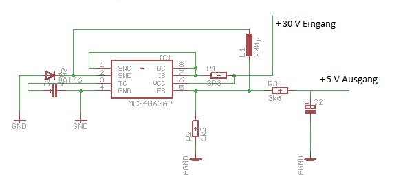

ich möchte mit dem im Bild gezeigten Schaltregler MC34063 einen
galvanisch getrennten DC-DC Converter bauen. Er soll 30 V DC in 5 V DC
umwandeln. Ich bin mir sehr unsicher ob es so wie in der Abbildung
gezeigt richtig bzw. überhaupt möglich ist mit diesem Schaltregler 2
Massen zu verwenden?
Vielen Dank im voraus.
Siehtst du irgendwo eine Trennline zwischen Ein- und Ausgang? Ich nicht.
Lies mal was über Galvanische Trennung. Dort braucht man einen
Trafo.
> mit diesem Schaltregler 2 Massen zu verwenden?
Ja geht, aber nur mit Zusatzbeschaltung. Man braucht einen
Optokoppler, um das Steuersignal zurückzuführen.
MfG
Falk

Danke für die Antwort. Also würdest du mir empfehlen einen anderen
Schaltregler zu verwenden (kennst du einen Schaltregler der aus 30 V DC
- 5 V DC machen kann und dabei galvanisch getrennt ist?)?
Wo sollte ich den Optokoppler dann einsetzen?

Man trennt jedenfalls nicht dadurch galvanisch, in dem man nur die
Masseleitung durchschneidet und sonst alles so lässt.
Wen du den MC34063 verwenden willst, dann sieht die Schaltung ungefähr
so aus:
http://schmidt-walter.eit.h-da.de/smps/edw_smps.html
aber du musst die erzeugte Spannung rückführen damit der Regler sie
regeln kann, vielleicht per angesprochenem Optokoppler.
Nimm also einen fertigen (stabilisierten) DC/DC Wandler.

Als fertigen DC-DC Converter finde ich leider nur diesen:
http://www.reichelt.de/Wandler-Module-DC-DC/SIM5-2405S/index.html?;ACTION=3;LA=2;ARTICLE=35078;GROUPID=4956;SID=13TZoIY38AAAIAAFSauKA0d06ca61da5909e2039bef56bcde34fb
und der ist mit 24 V DC (Eingang) - 5 V DC (Ausgang) angegeben (ich habe
aber 30 V DC am Eingang) und noch dazu recht teuer.

Selber bauen wird bei deinem Kenntnisstand auch nicht billiger. Nimm so
ein Teil von Traco, die haben einen 2:1 Weitbereichseingang. Z.B. die
hier
http://de.rs-online.com/web/search/searchBrowseAction.html?method=retrieveTfg&Nty=1&Ntx=mode%2bmatchallpartial&Ntk=I18NAll&Nr=AND(avl%3ade%2csearchDiscon_de%3aN)&N=4294954359+4294515174+4294514804&binCount=1064&Ntt=traco&Ns=I18NPrc1_de&Nso=0#resultArrow
MFG
Falk

In dem Datenblatt von Traco steht aber auch das es 30 V DC am Eingang
nur maximal 1s aushält. In meiner Schaltung liegen aber immer an die 30
V DC an. Ich möchte aber auch nicht ein paar Volt verheizen.
Dann nimm doch den von darsius.
